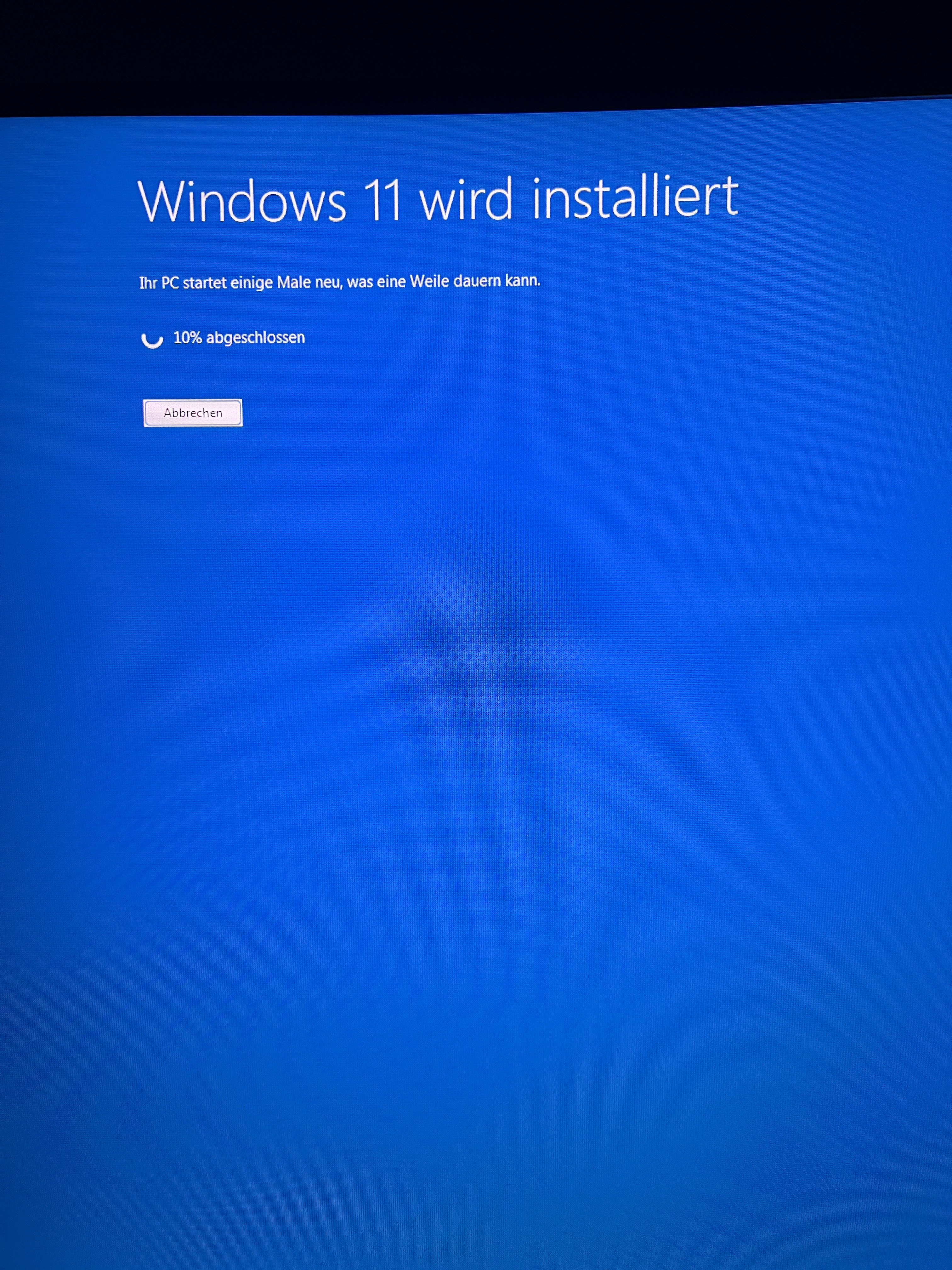

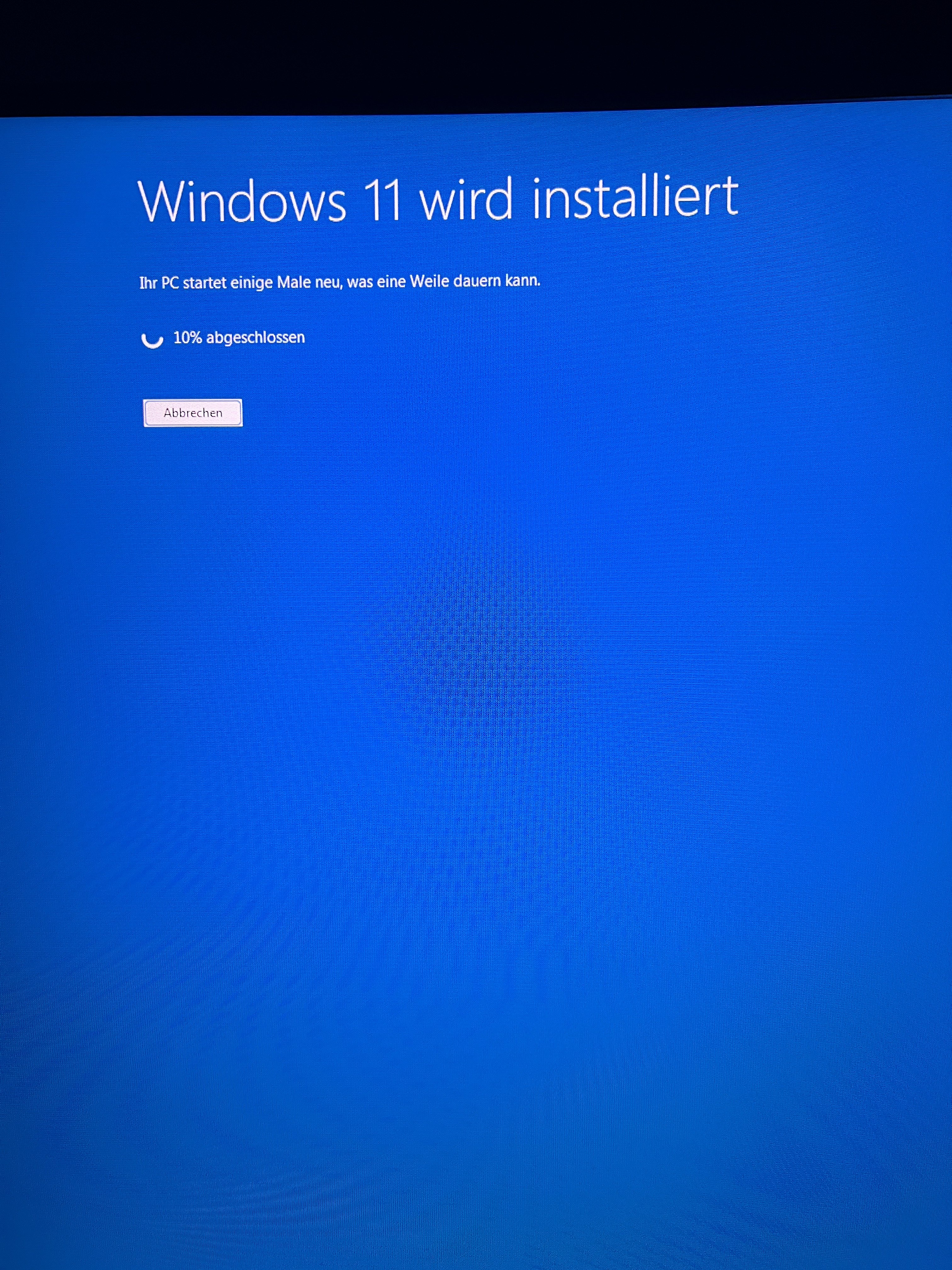

ich habe heute meinen ersten PC zusammengebaut und soweit scheint alles zu funktionieren, bis auf das Installieren von Windows. Der PC startet und das Installationsfenster öffnet sich. Ich gebe die Sprache, Zeit, Key etc. ein, wähle die Festplatte aus, auf der Windows installiert werden soll, sodass ich zum Screenshot gelange. Der lädt bis 77%, startet neu und dann geht die ganze Prozedur von vorne los..
Habt ihr Ideen?

Nach dem Neustart ins UEFI und Bootreihenfolge auf das Laufwerk ändern auf dem Windows installiert wird.
Der scheint einfach erneut vom Stick zu booten.

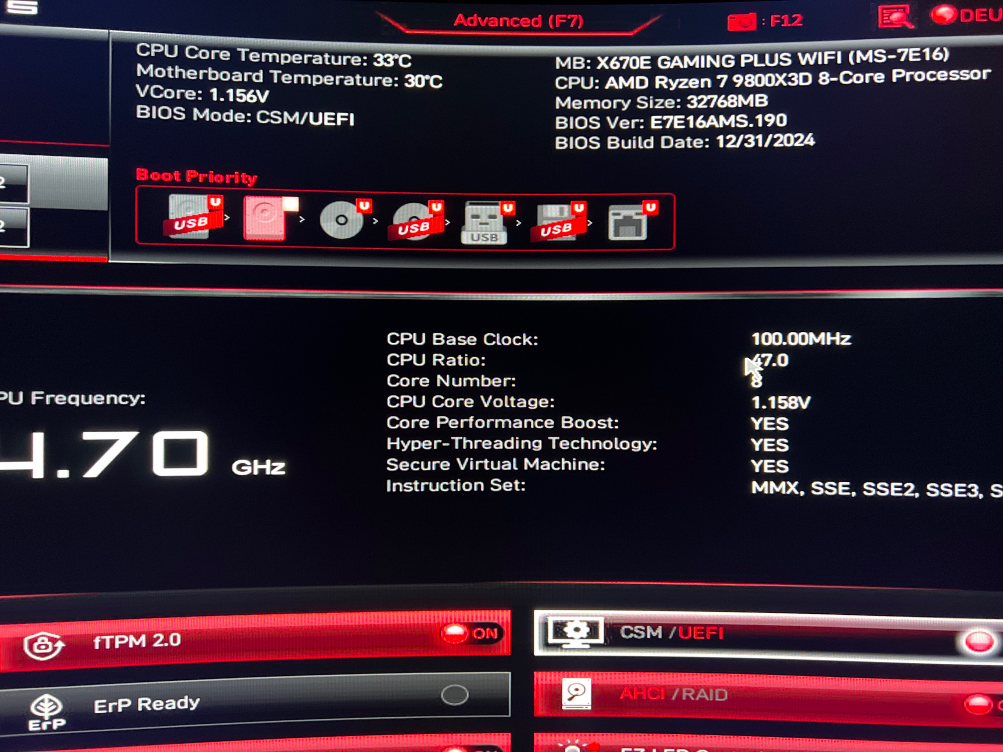

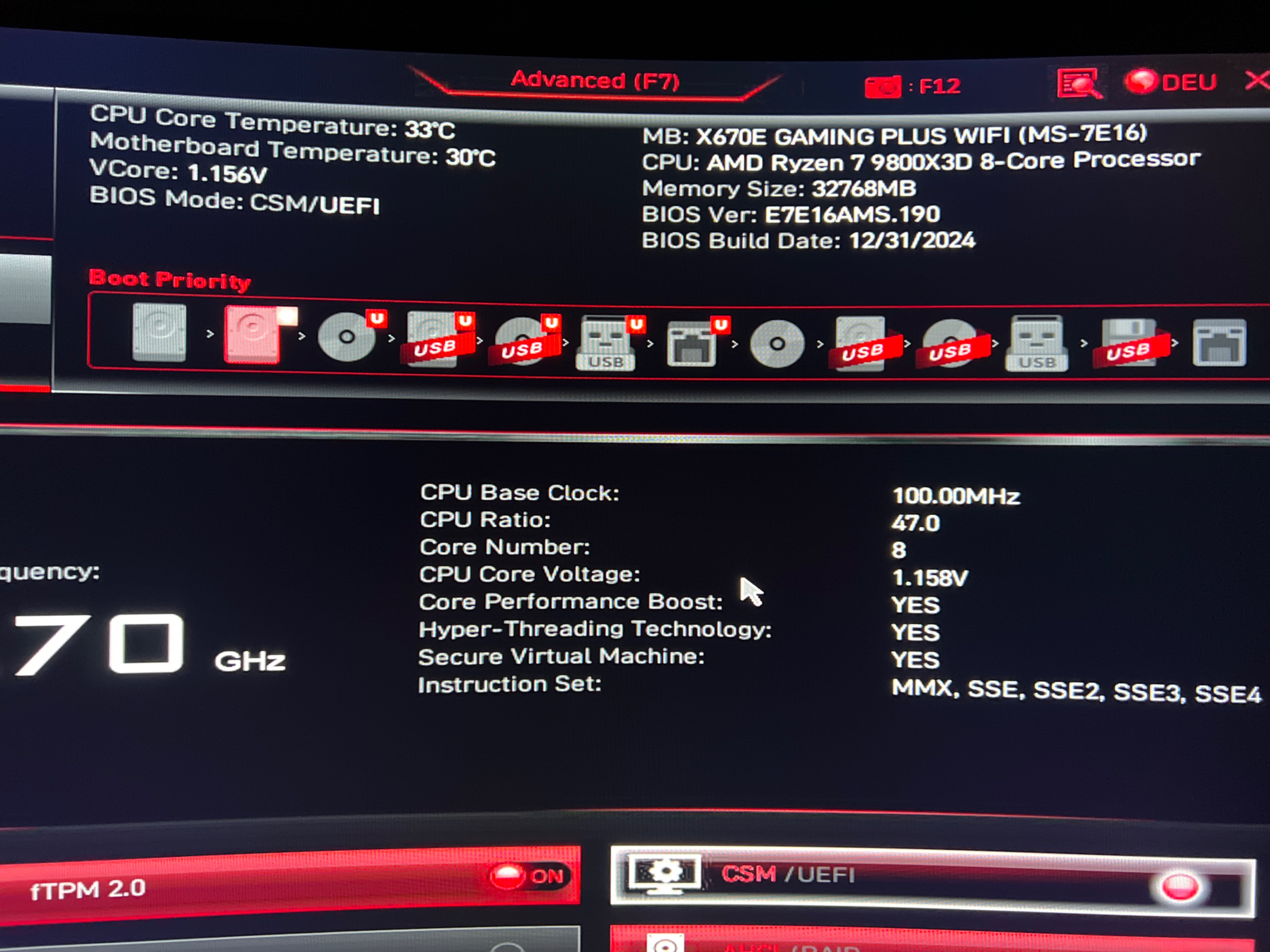

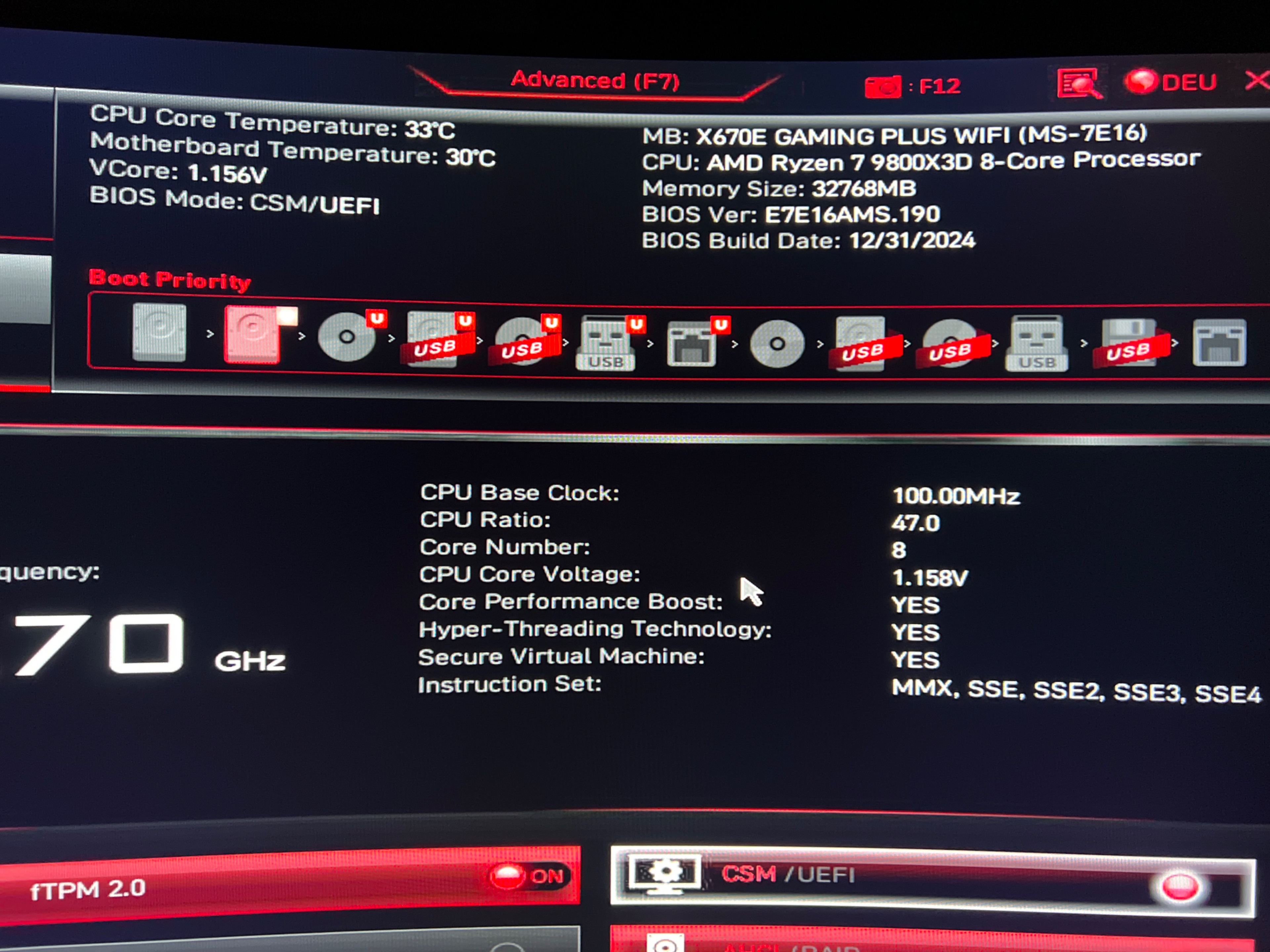

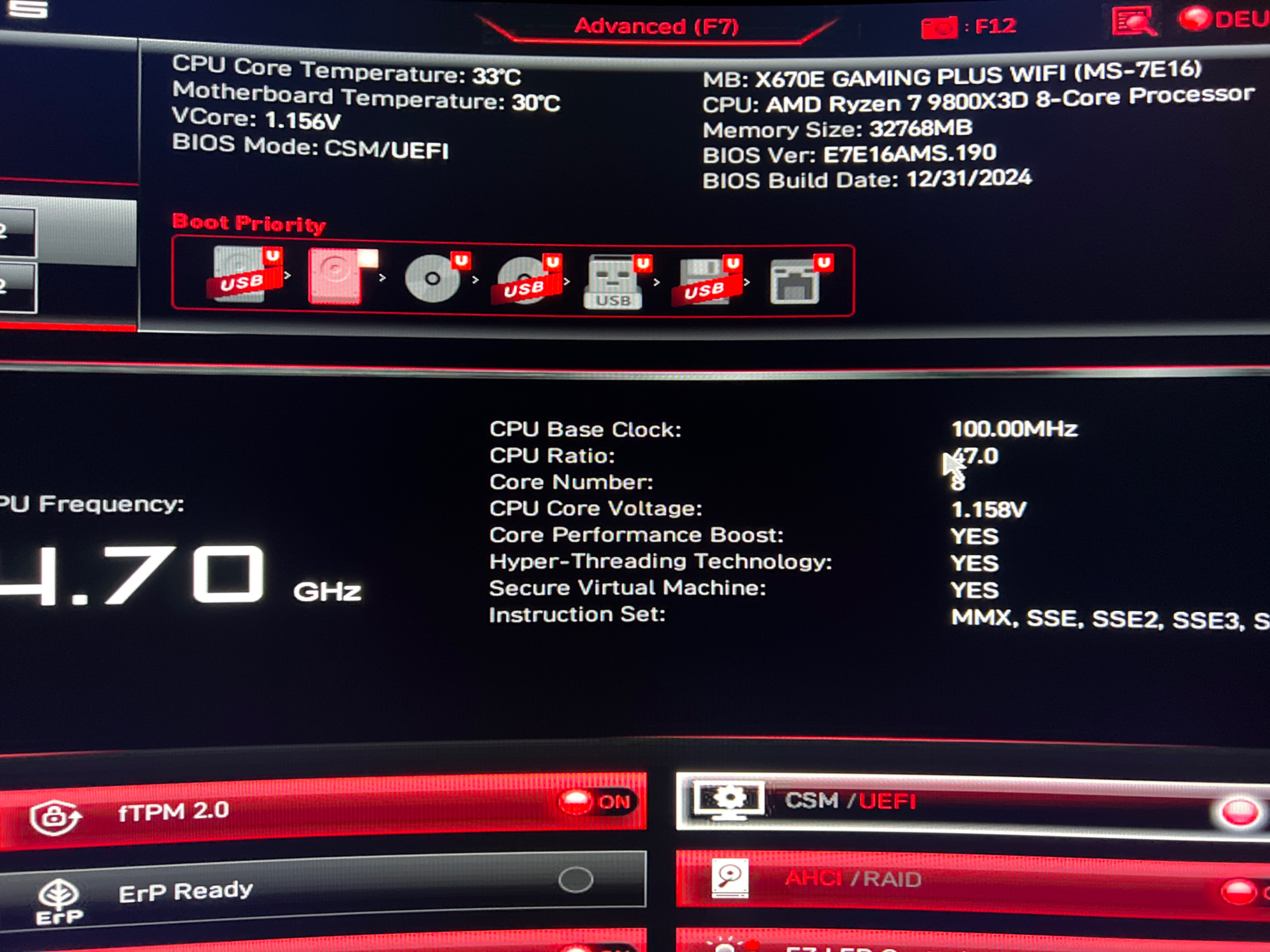

@Cronos83 soll ich auf CSM oder UEFI stellen? Und welches davon ist mein Laufwerk? Hier steht überall USB oder CD..

Setz es einfach ganz zurück. Mit dem Default Bios solltest du im Jahr 2025 ja Windows installieren können
Nur auf Uefi stellen.
Ist das ein MSI Board?
Dann müsste man doch mit F11 oder F12 tippen beim Starten den Uefi USB-Stick auswählen können.

Im zweiten Bild sieht die Bootreihenfolge gut aus - die Festplatten stehen vor den Wechsellaufwerken, so wie es sein soll.
Dann wurde von @Terrier noch ein guter Hinweis genannt. Es ist wichtig, dass du dein Windows 11 bei neuer Hardware im UEFI-Mode (nicht CSM) installierst.

Das Pre-Setup ist doch erfolgreich abgeschlossen und wenn er doch nur den USB-Stick abziehen würde, dann wäre er schon lange im OOBE Stadium.
So einfach ist das.
Das war mal so, bei Windows 11 24H2 läuft die Installation auch bei eingestecktem Stick weiter.
