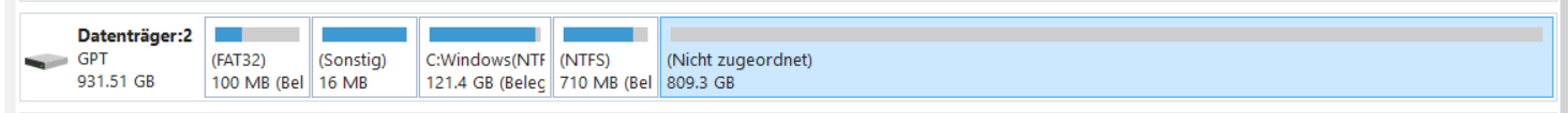

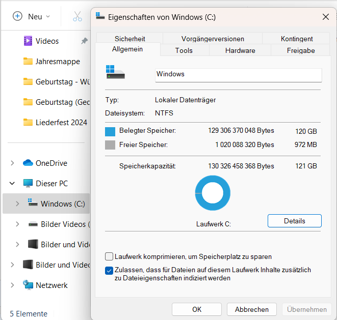

Ich habe mir einen gebrauchten PC gekauft, welcher vom Vorbesitzer neu Aufgesetzt wurde. Der PC besitz eine 1Tb SSD von WD_BLACK. Heute wollte ich zoom installieren und der PC schreibt mir, dass kein Speicher vorhanden ist. Nach einer kurzen Recherche merkte ich, dass der Lokale Datenträger (c) nur 128gb zur Verfügung hat. Die SSD wird aber mit 1Tb erkannt.
Meine Frage, kann ich den Lokalen Datenträger mehr Speicher zu Verfügung stellen oder muss ich den PC neu aufsetzen?
Datenträgerverwaltung:
Du musst der Data-Partition ein Laufwerkbuchstaben zuweisen.
Reaktionen: Micha-, cvzone und sparta 3.1
Ist ja logisch, da ist noch ne Partition "Data" mit 810GB drauf!?
Dann musst du die löschen, dann kannste die Windows-Partitionen größer machen. Im Nachhinein wird das jetzt aufwändig, da dazwischen die Recoevery Partition ist.
Frage ist was da drauf ist... weil gebrauchter PC..

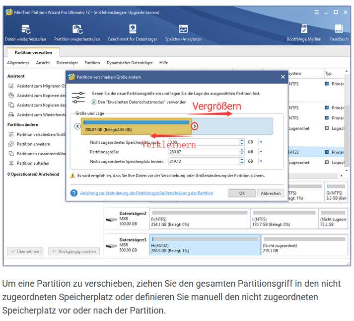

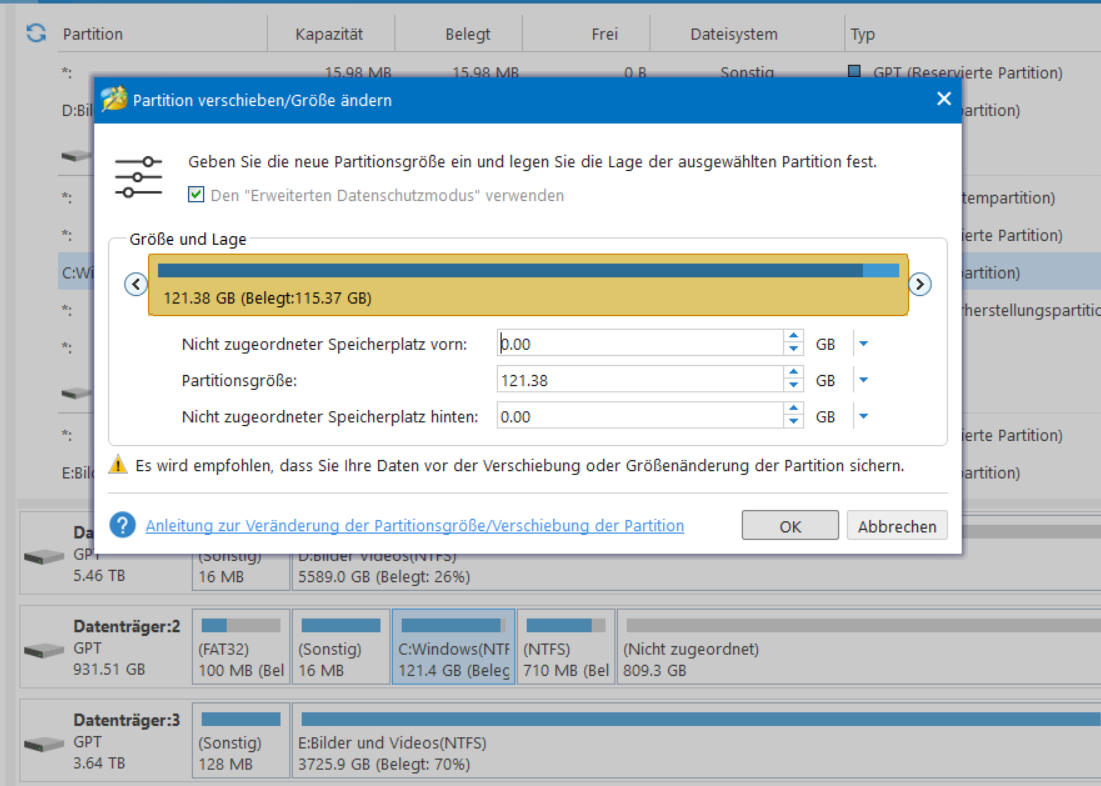

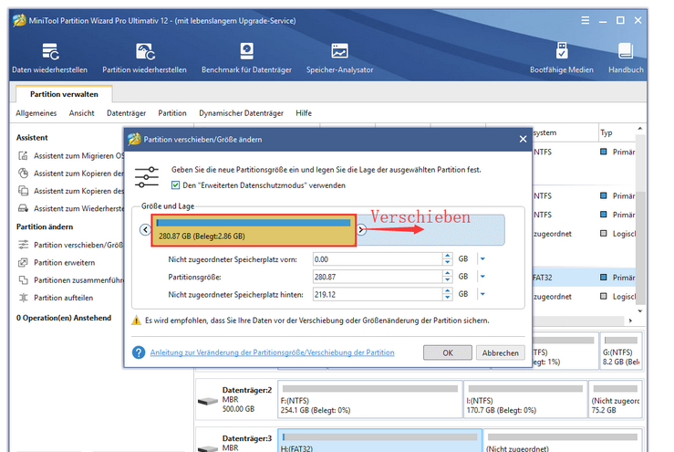

Mit Ahnung - mit Minitool Partion Wizzard Date wegmachen, 3 Partition nach hinten schieben, C Vergrößern
oder Data zu D: machen und C: freischaufeln - zB Downloads usw dorthin

Hallo, danke für deine Antwort.
Witzigerweise sehe ich dieses "Data" gar nicht. Dürfte wohl was vom Vorbesitzer sein. Kann sein, dass er den PC nicht sauber neu aufgesetzt hat. Für mich ist das "Data" unintressant.
Wenn ich das richtig verstehe, lösche ich das Data und vergrößere C? Geht das im nachhinein über die GUI? oder was wäre die einfachste lösung

Das Problem ist, dass zwischen der Partition "Windows" und "Data" eine weitere Partition liegt.
Wäre "Data" direkt hinter "Windows", wäre das kein Problem.

In der Datenträgerverwaltung DATA löschen und C: vergrößern.

Du kannst "Data" einen Laufwerksbuchstaben zuweisen (geht über die Datenträgerverwaltung und Rechtsklick auf die Partition). Dann kannst du auch über den Explorer zugreife. C: musst du trotzdem händisch freiräumen.
Alternativ, wie schon geschrieben, kannst du "Data" löschen, die 710 MB Partition verschieben und dann C: vergrößern. Lässt dich das Windows über die Datenträgerverwaltung nicht machen (Windows ist da etwas störrisch zum Teil) nutze diskpart oder ein Drittanbietertool, wenn du lieber eine GUI willst.

Im Explorer werden nur Partitionen mit Laufwerksbuchstaben angezeigt, alle Partitionen ohne Laufwerksbuchstaben werden da nicht angezeigt. Machst du in der Datenträgerverwaltung unten in der Balkenansicht rechtsklick auf Data, kannst einen Laufwerksbuchstaben zuweisen und dann drauf zugreifen.

DATA liegt ganz hinten. Mit Bordmitteln kannst du C nicht erweitern.

Hab "data" gelöscht.. Soll ich C und den freien Speicher nun zusammenführen?

Leider kann ich den freigemachten Speicherplatz noch nicht nutzen. Vermutlich weil NTFS dazwischen ist.... Weiß nicht was passiert, wenn ich das lösche.
