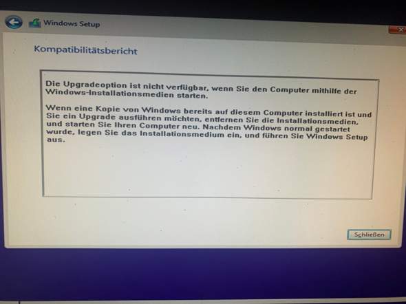

Zudem bin ich mir ziemlich sicher, dass die Windows 10 Neuinstallation hier meckern wird,
wenn du versuchst in eine vorhandene Partition,
mit auch noch einer vorhandenen Windows Installation installieren willst.
Hier muss man löschen.
Ein Upgrade ist so ja auch nicht möglich,
beim Versuch bekommt man ja bereits zu Anfang diese Meldung zu sehen.

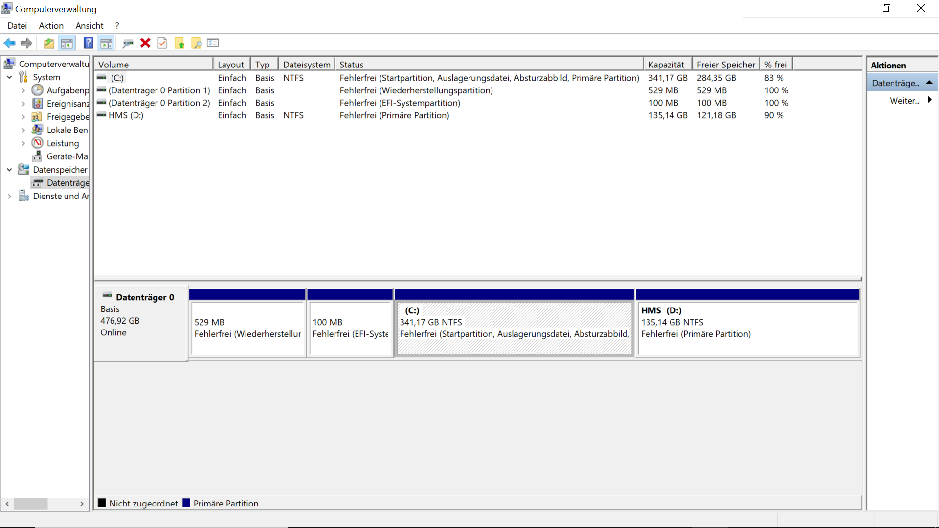

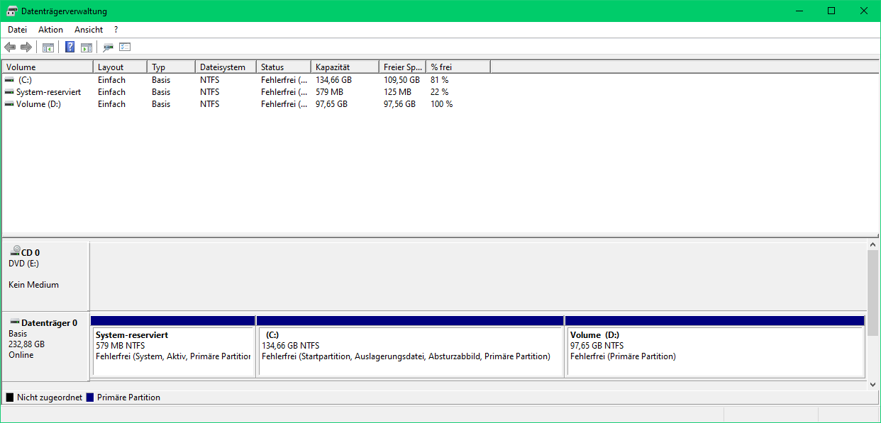

Worum geht's denn bei euch Beiden jetzt.
Bei "Neu" kann man die Partitionsgröße von der Windows Partition festlegen.
Dann kann man halt eine Datenpartition einrichten, auch wenn man keine TB SSD hat.
Selbst dann wenn man wie ich eigentlich gar keine Datenpartition braucht.
In der angegebenen Partitionsgröße werden dann auch automatisch die erforderlichen Boot oder Wiederherstellungspartitionen erstellt wenn man nicht selbst formatiert.
Den Nichtzugewiesenen Platz der Datenpartition kann man später nach der Windows Installation formatieren.
Je nach dem ob UEFI oder MBR Modus, siehe meine beiden Screens. Beides mit klick auf "NEU" gemacht.
