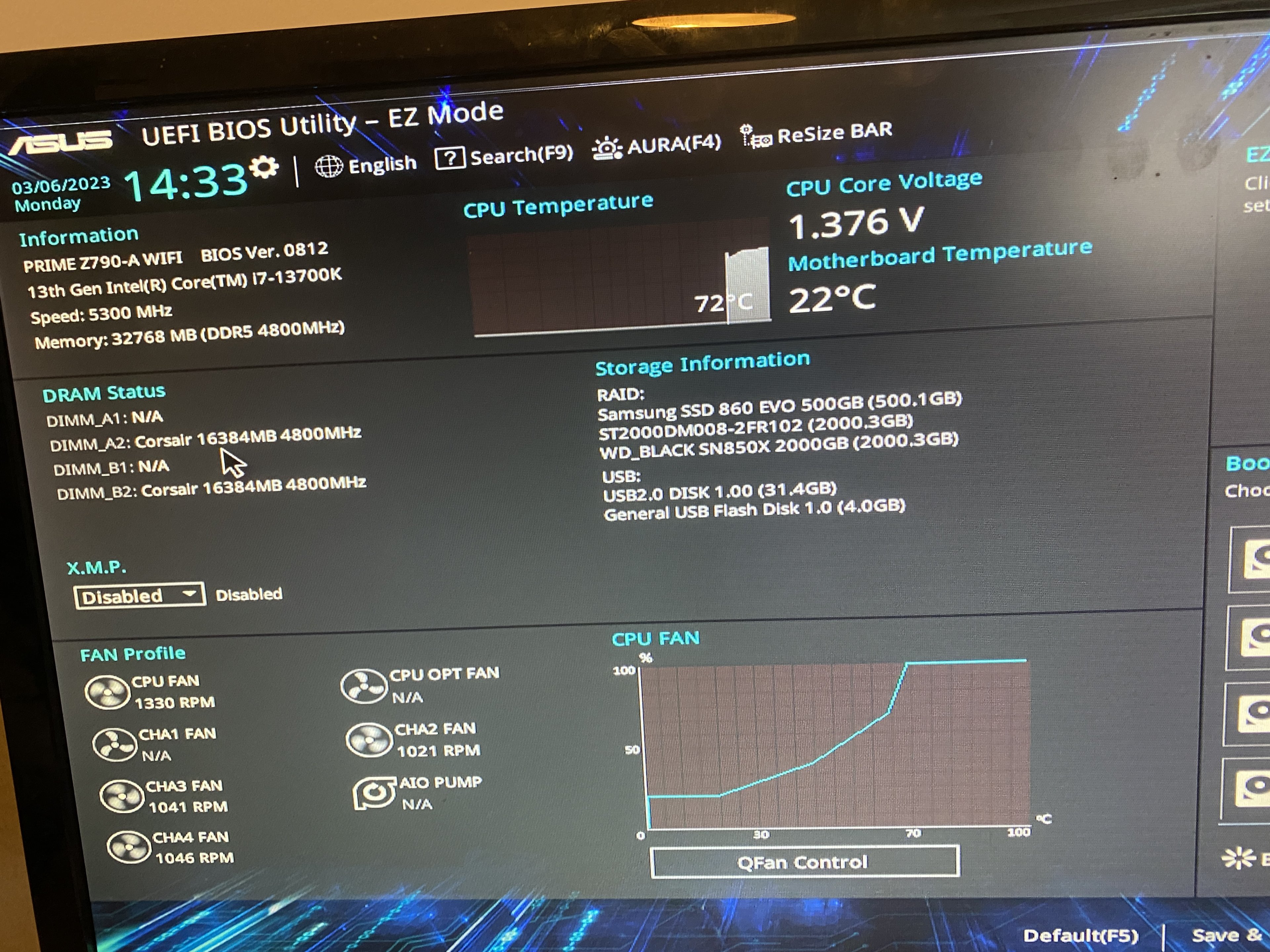

Ich habe mir diese Woche einen neue CPU, ein neues Mainboard, eine M2 Festplatte und neuen RAM gekauft.
Gestern habe ich dies alles zusammen gebaut mit einigen Teilen meines alten PCs. Alles funktioniert auch Wunderbar, aber wenn ich Windows installieren mag zeigt es mir an das es keine Festplatte geben würde. Im BIOS wird alles ganz normal angezeigt. Habe es mit Win 10 und 11 probiert. BIOS ist geupdated und auch den IRST habe ich geupdated.
Habe mittlerweile schon einige PCs zusammen gebaut, aber sowas ist mir nicht nicht untergekommen. Wäre lieb wenn mir jemand helfen kann.
Vielen Dank im Voraus 💪

AHCI aktiviert oder RAID?
Reaktionen: madmax2010

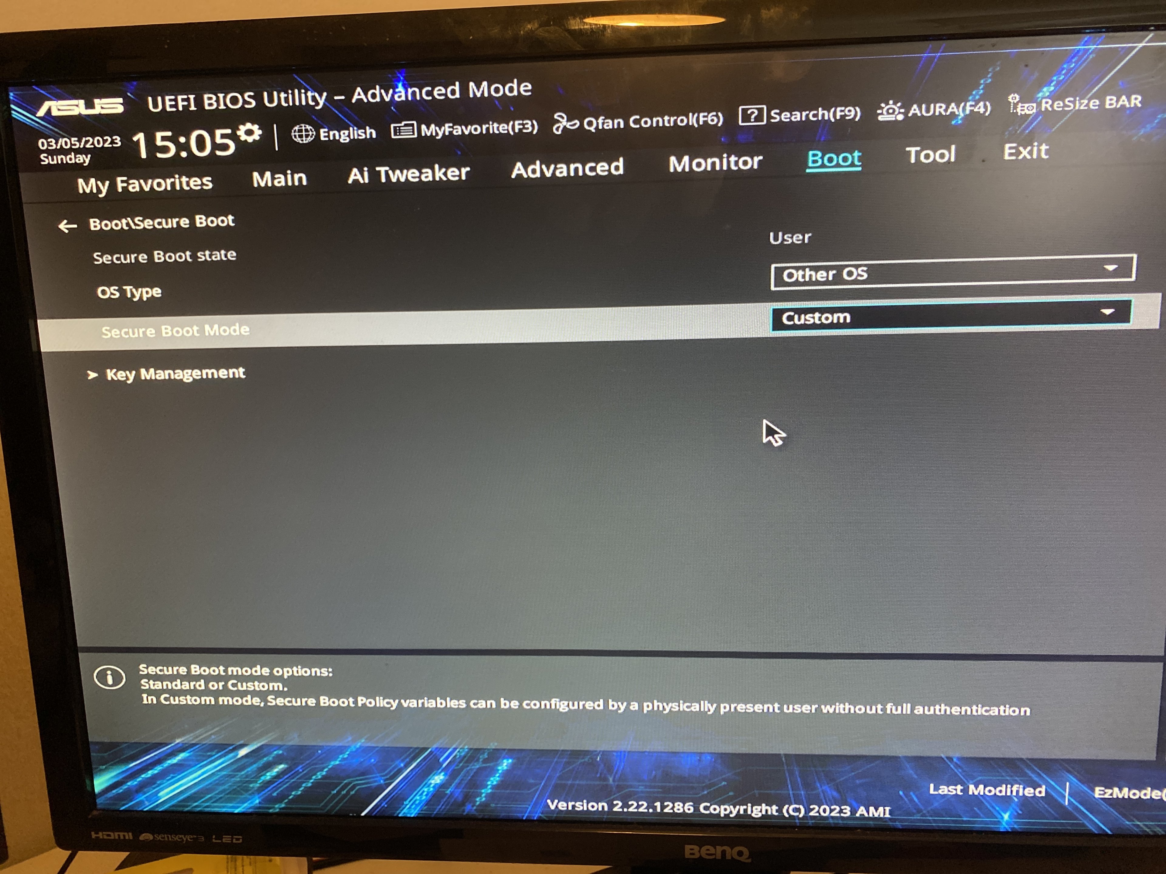

So ist das grade eingestellt. Ich kann da aber nur standart oder custom auswählen. Und den OS Typ auf Windows UEFI stellen nehme ich mal an ?

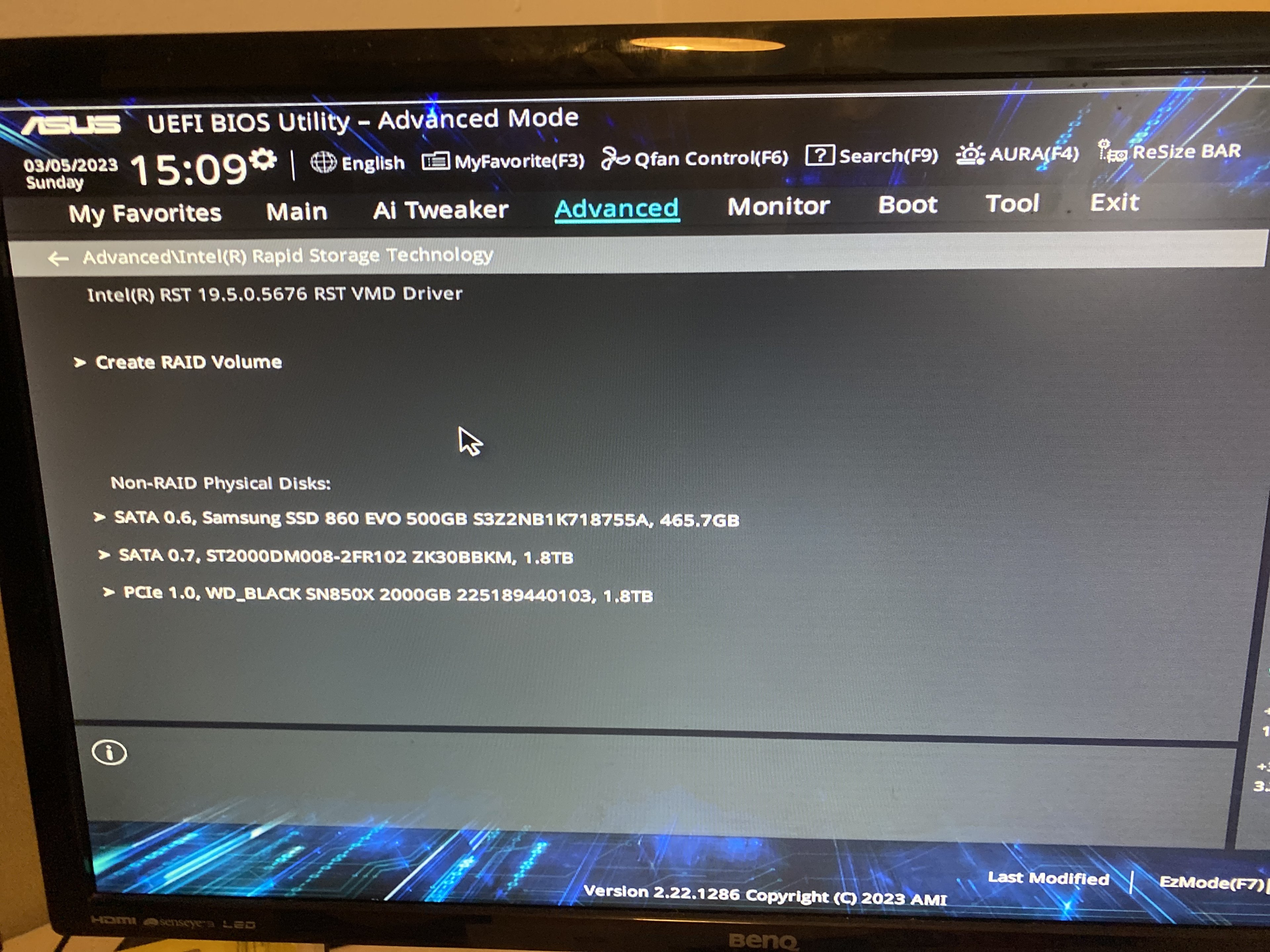

Laut Bios sind die Platten im Raid oder irre ich mich, da musst denn bei der Installation einen Raid Treiber laden

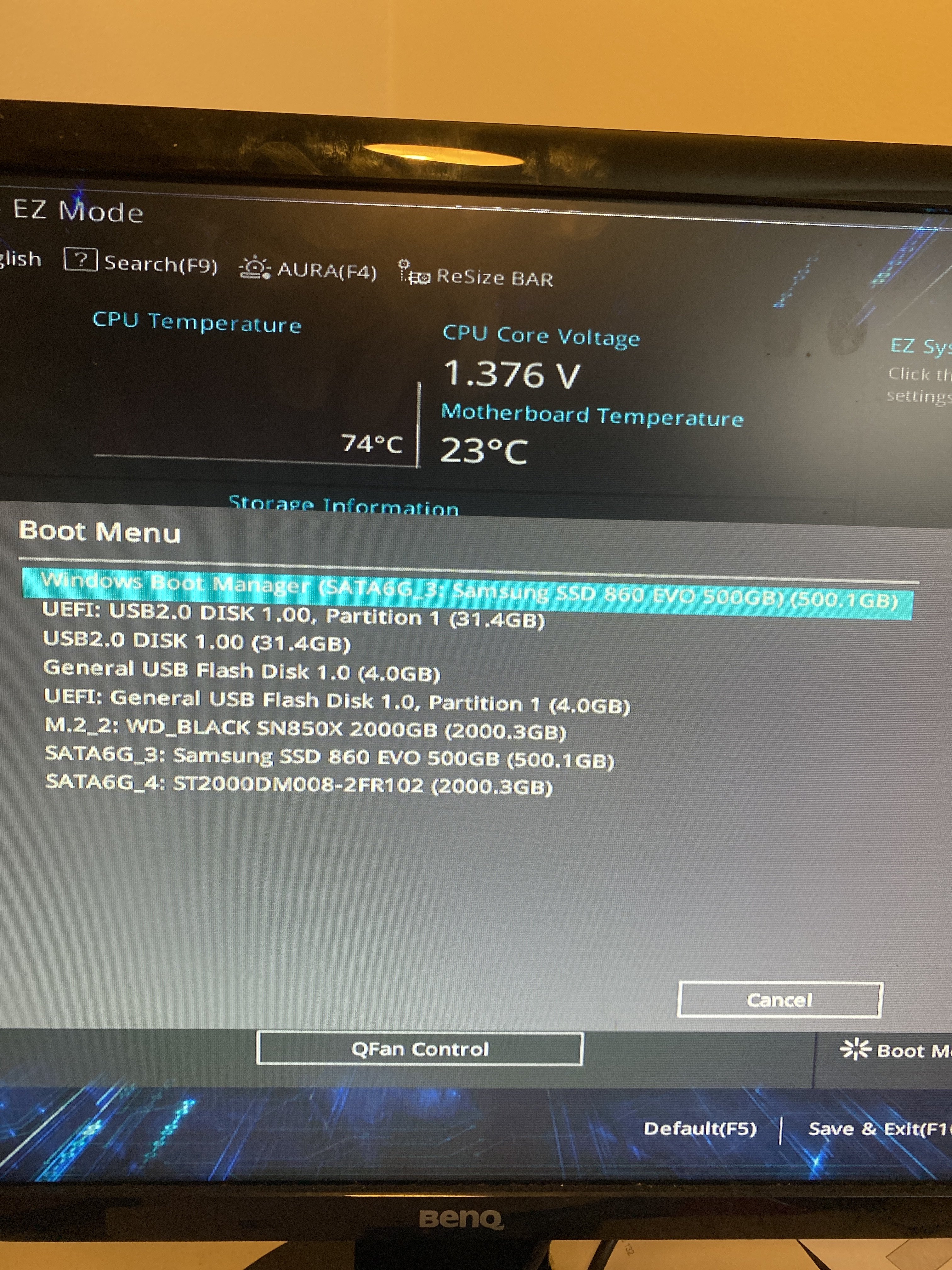

Geh mal auf Boot
Was wird bei OS Type als Auswahl angegeben?
Wenn Raid nicht erwünscht, in den Einstellungen auf jeden Fall AHCI aktivieren und nicht Raid? das findet Du auch im Advanced Menü
VMD im BIOS deaktivieren, oder falls du es nutzen willst, den VMD treiber beim windows setup laden (an der stelle, wo keine platten angezeigt werden).

Scheinbar ist Raid ausgewählt. Nebenbei: warum ist die Windows Installation in englischer Sprache? Mit welchem Programm wurde das Installationsmedium erstellt?
Eventuell musst du auch noch den Chipsatztreiber auf das Medium packen ("Load Driver").

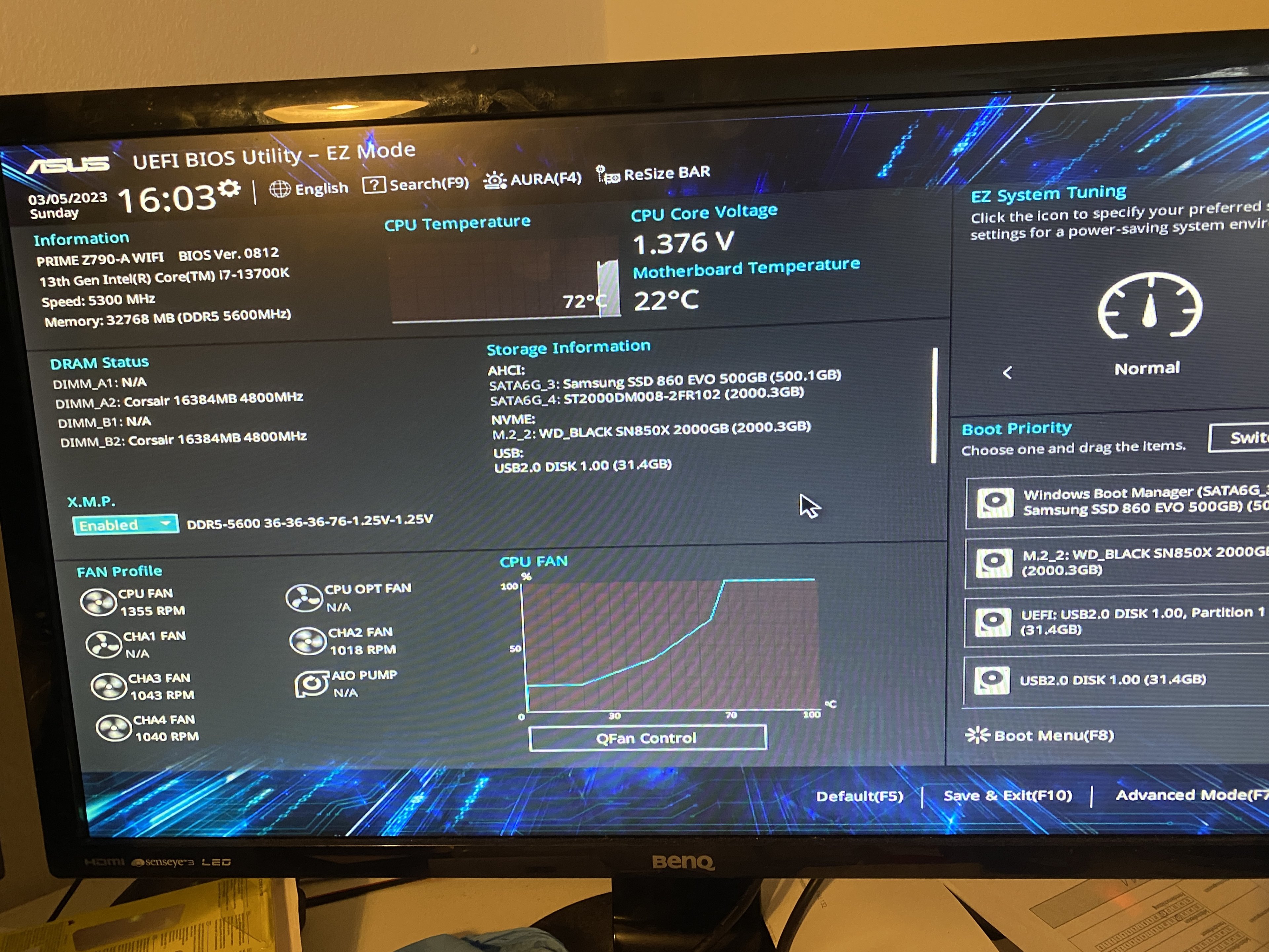

Bei diesem Board einfach VMD deaktivieren, Platten auf AHCI lassen, XMP aktivieren, Secure Boot an (auf Standard), hab ich gerade noch verbaut.
Reaktionen: Talfrau und DrDubios

Windows UEFI Mode. Den hab ich grade auch mal ausgewählt und es noch mal versucht aber wird immer noch keine angezeigt. Als Info: ich benutze grade ein Windows 11 Image zum installieren.
Und den OS Typ auf Windows UEFI Mode?
Natürlich auf uefi

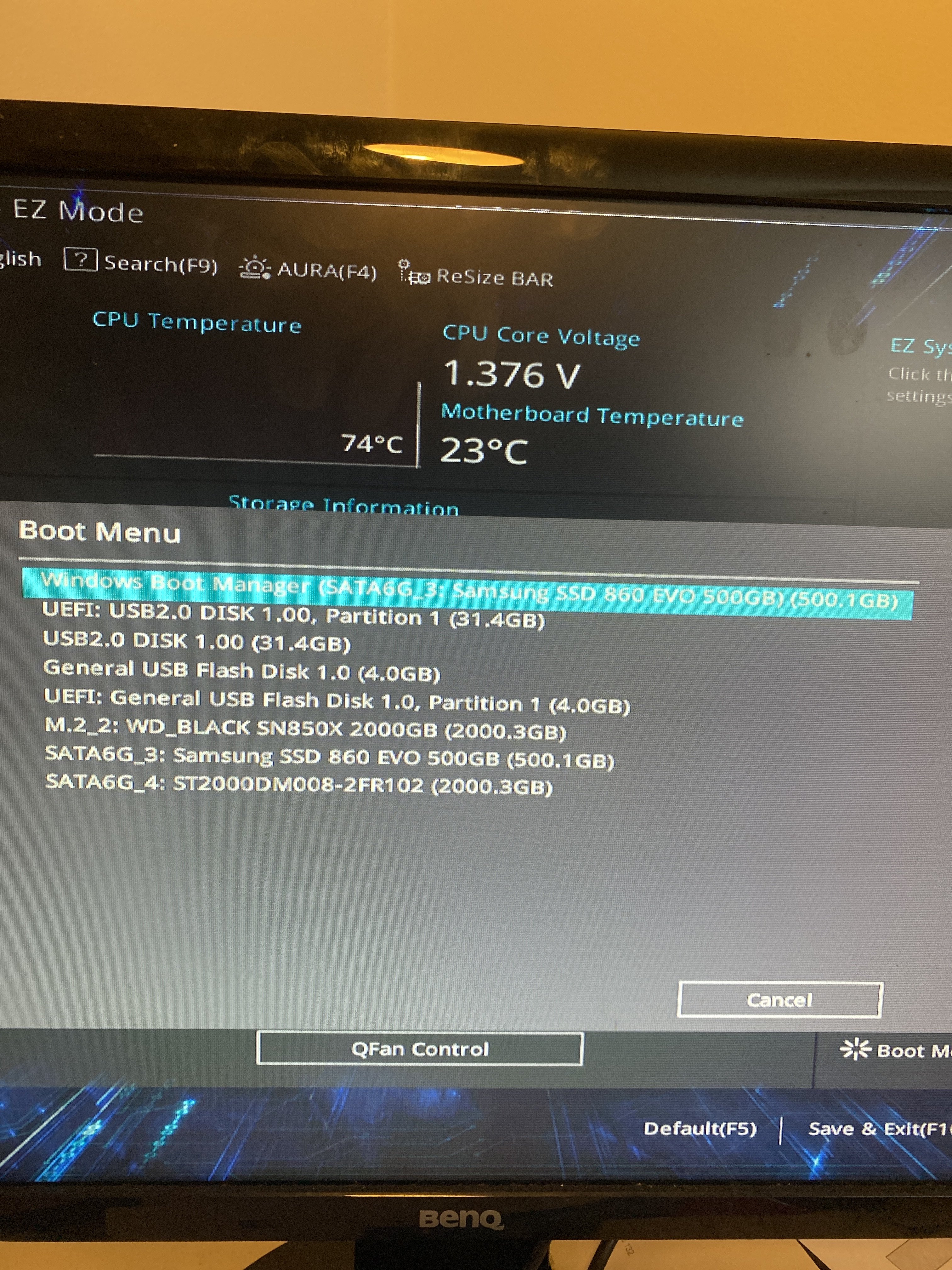

♿️♿️♿️♿️♿️♿️😂😂♿️♿️ ok aber jetzt im BIOS eben als Boot device wurden alle Festplatten angezeigt. Da waren vorher nur die 860 Evo und die USB sticks zu sehen. Ich werde mit eben Windows 10 auf einen Stick ziehen. Will eh kein 11 haben und melde mich wieder. Danke schon mal für eure Zeit.

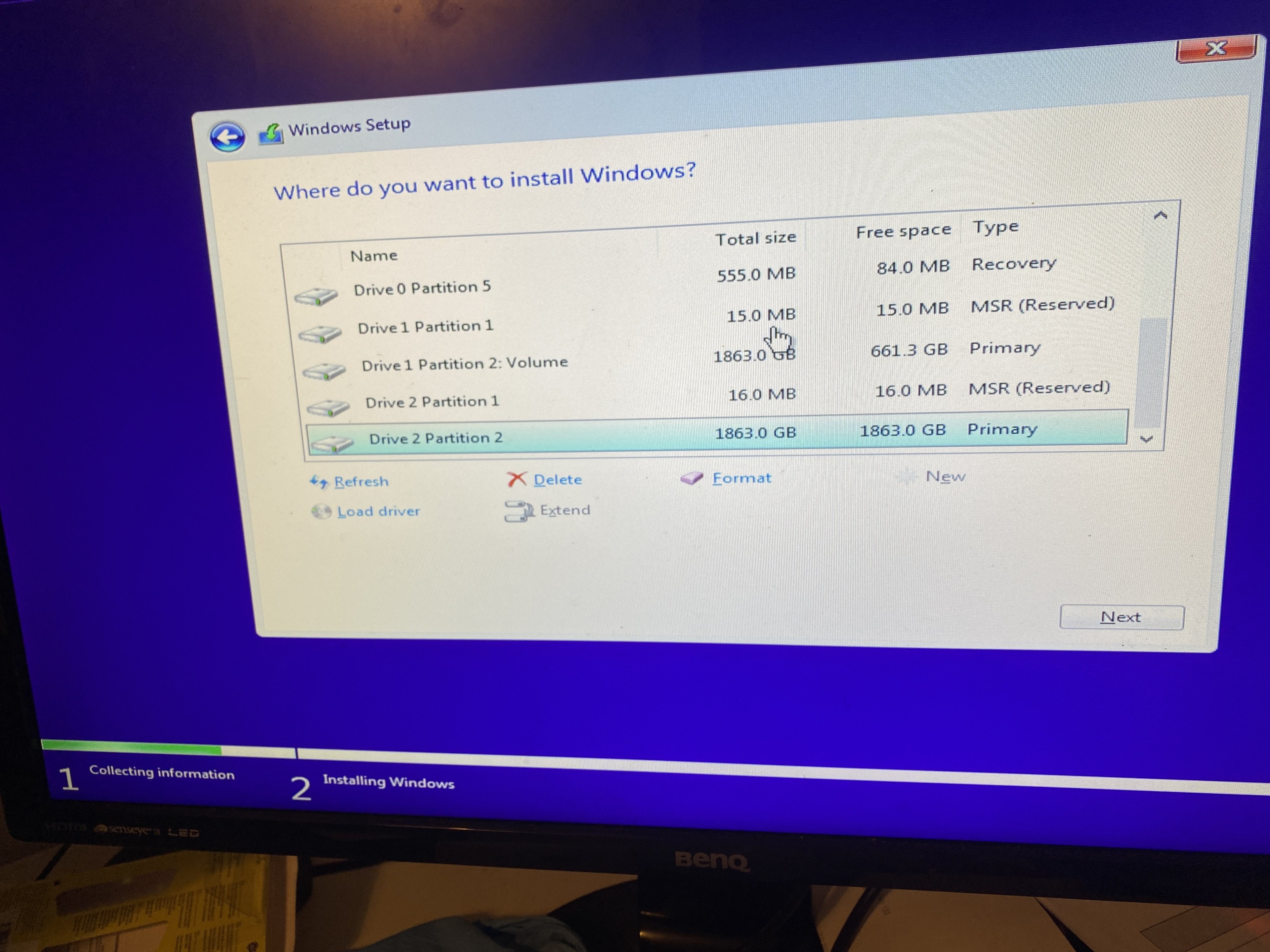

bau doch erstmal nur eine einzige platte ein, wo dann windows drauf soll.
dann im bios den intel rst quatsch deaktivieren.
dann secure boot an, tpm an, csm aus.
dann im 1. setup screen von windows mit umschalt+f10 in die konsole und die platte
mittels diskpart ins gpt format umwandeln.
dann weiter im setup.
Alle Platten ab, ausser auf die die Windows soll. Wie schon gesagt wurde.

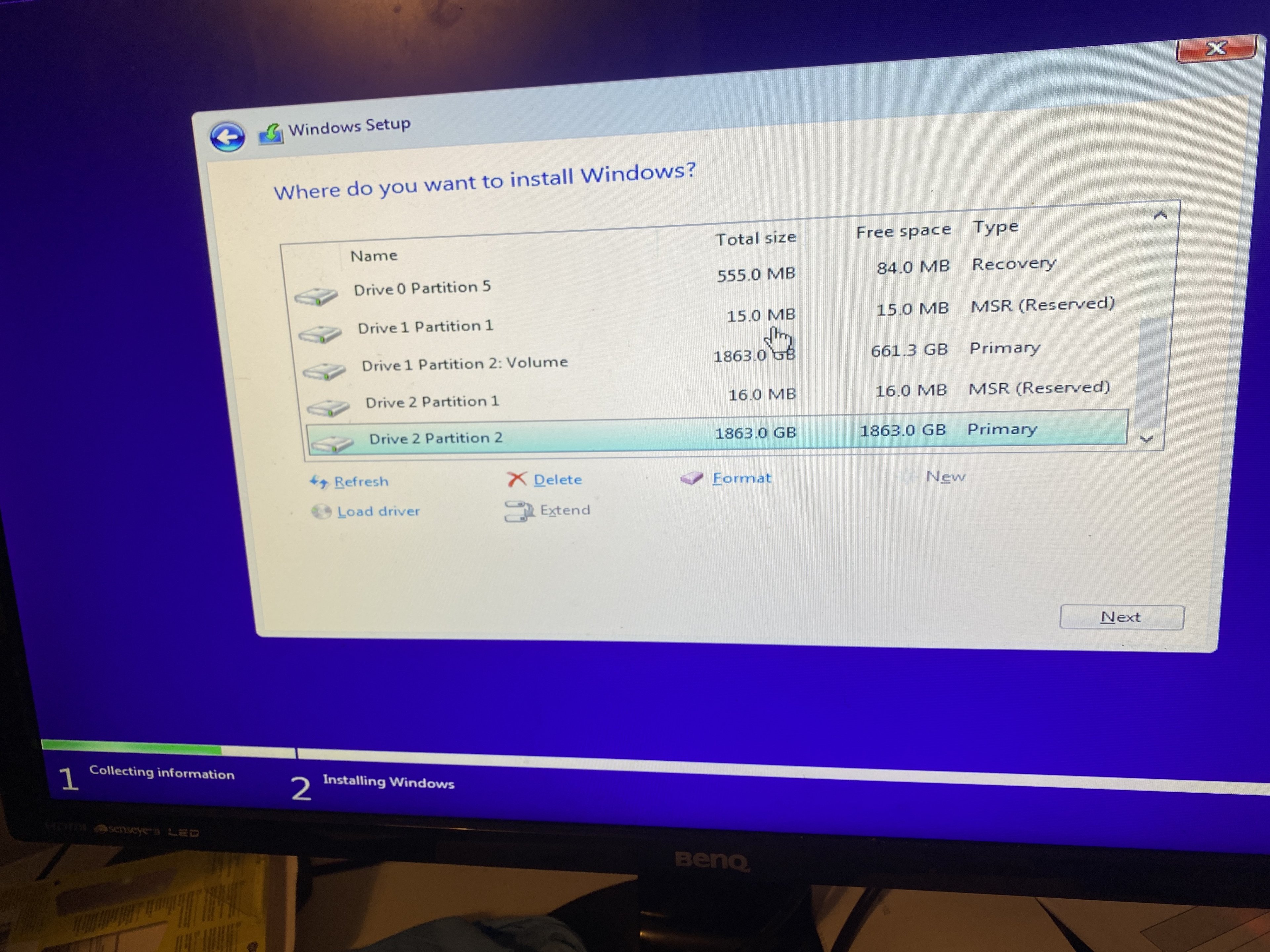

Das hat funktioniert. Ich sehe jetzt alle Platten!

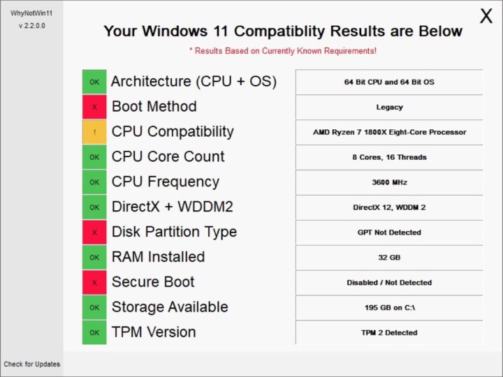

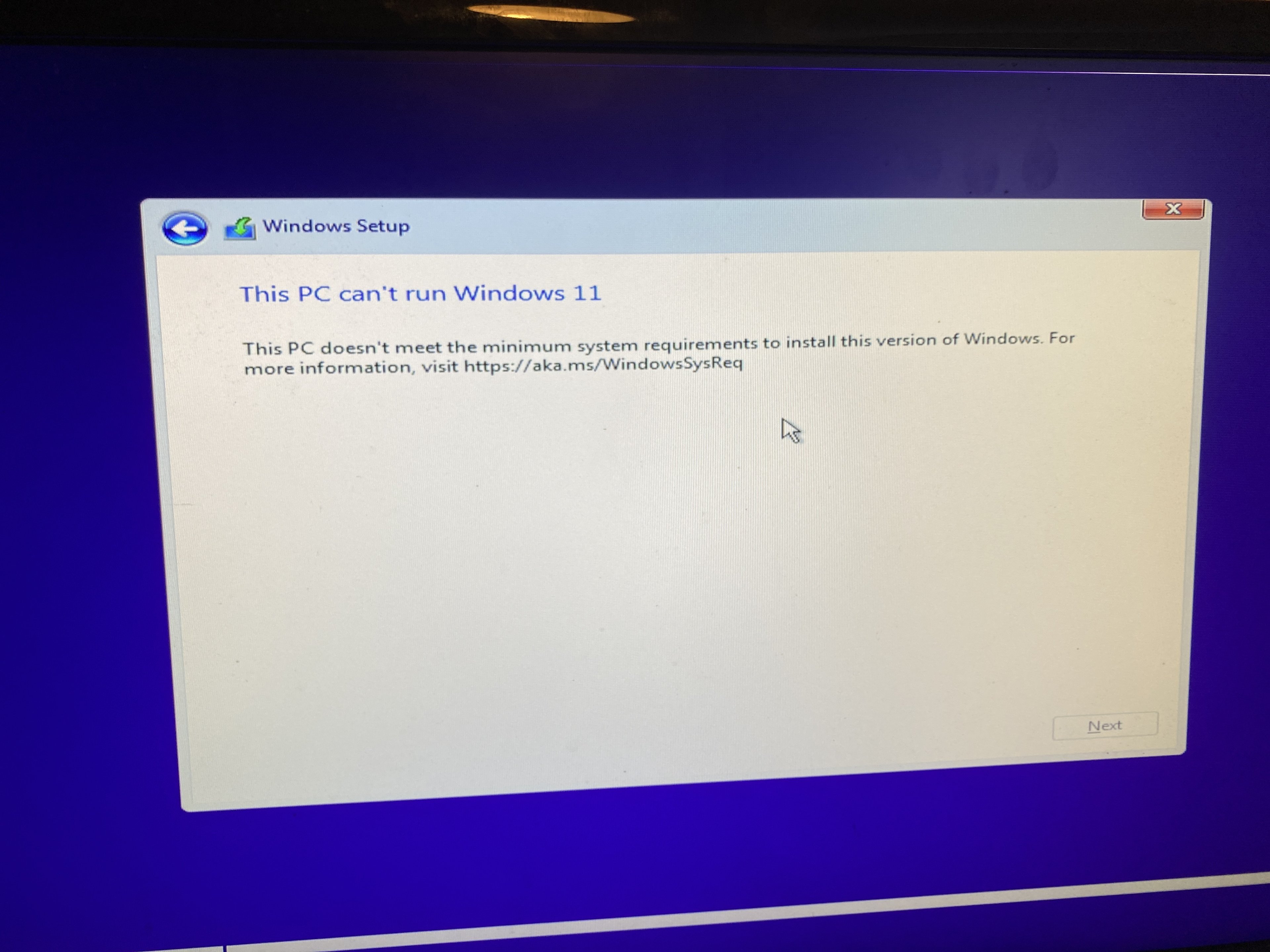

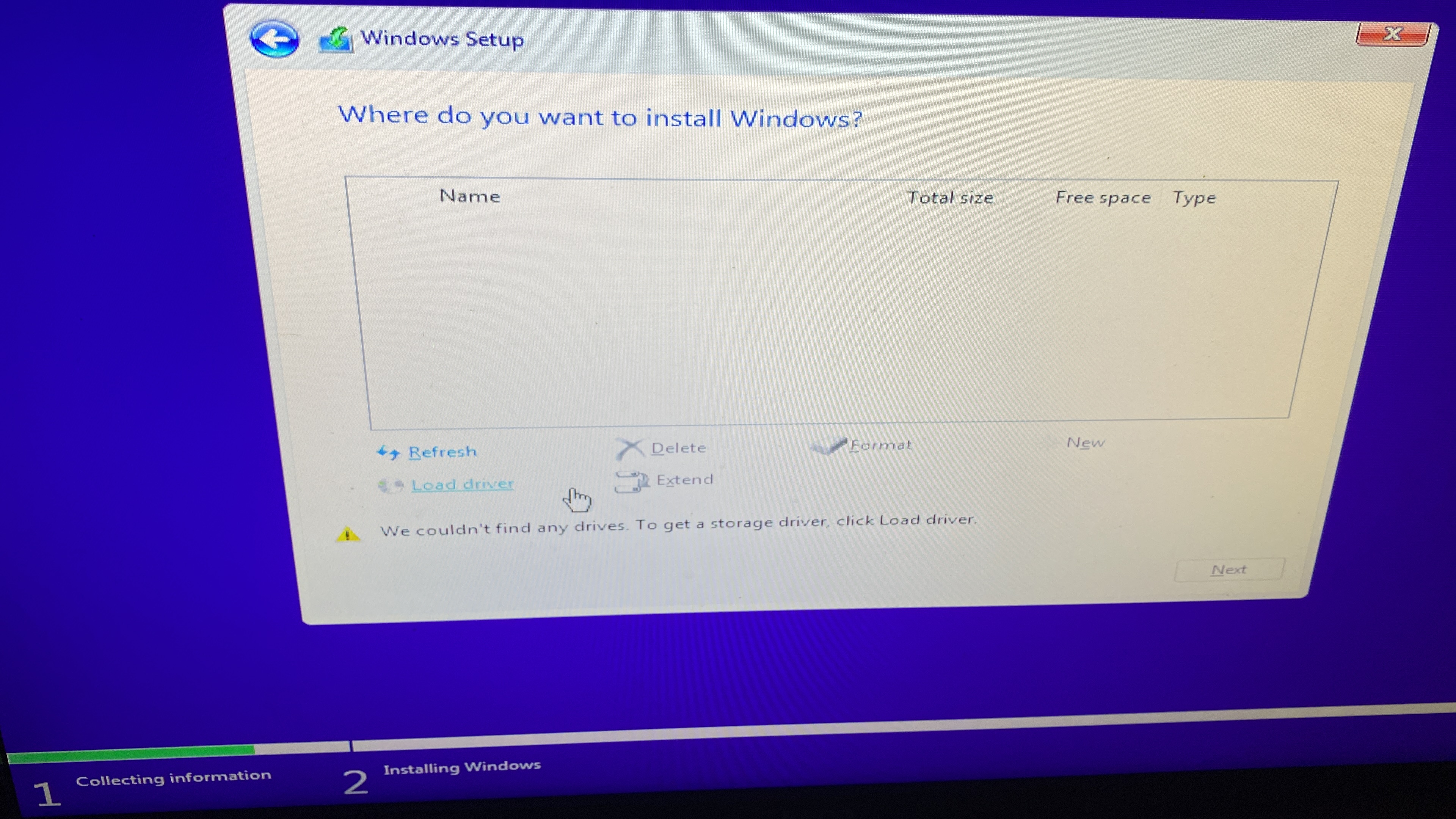

Vielen Dank an euch alle noch einmal. Nun ist die Frage warum ich auf einmal kein Windows 11 installieren kann?

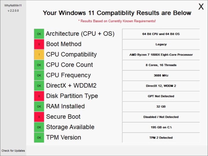

Könnte an einem der Gründe liegen -> MBR statt GPT, kein SecureBoot, Legacy statt UEFI Boot...
Aber da müsste man jetzt - schon wieder - u.a. dein Bios durchgehen.
Bei OS-Type muss zudem Windows UEFI stehen! TPM 2.0 muss natürlich aktiv sein, was im Bios aber per Default der Fall ist.
