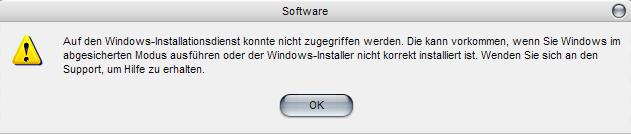

ich habe ein prob beim deinstallieren von Programmen die den Windows Installer benötigen.
Ich habe meiner Meinung nach, die 3.1 Version drauf.
(Fehler im Screenshot)
Wäre für Tips dankbar

Bist du Administrator? Ist der Dienst gestartet bzw. kannst du den problemlos manuell starten?
bye Hübie
also ich bin Admin.
also ich weiß nicht ob der gestartet is oder wie man ihn manuell startet...
Die Dienst-Verwaltung wird wie folgt gestartet bzw. benutzt:
Start -> Ausführen... -> "services.msc" eintippen und auf "OK" klicken.
Ein Fenster öffnet sich, bei dem alle Dineste aufgelistet sind.
Der Windows-Installer-Dienst ist unter "Windows Installer" ziemlich weit unten aufgeführt. In der zweiten Spalte wird eine Beschreibung angezeigt.
Dann weiter rechts wird der Status angezeigt - zusammen mit dem Autostarttyp.
Falls der Autostarttypauf auf manuell sein sollte, kannst du ihn problemlos auf automatisch stellen:
Dienst mit rechter Maustaste anklicken, dann auf Eigenschaften und bei Starttyp auf "Automatisch" stellen. Falls er beendet ist kannst du ihn über die unteren Buttons wieder neu starten oder allgemein starten etc.
danke, er war auf manuell.
allerdings ist er nicht gestartet! Beim versuch auf starten zu klicken, kommt Zugriffs Fehler 5.??
Auch beim Installieren kommt der Fehler...:rolleyes: :rolleyes:
Hier hat schon oft folgendes geholfen:
Start--> Ausführen: msiexec /unregister --> OK--> Neustart
Start--> Ausführen: msiexec /regserver --> OK
Lad dir doch noch mal den Windows Installer 3.1 hier runter und installier ihn noch mal.
hat irgendjemand vielleicht noch eine idee, da ich sonst gar nix installieren kann..:(
hallo, wäre für tipps sehr dankbar!!
Ich hab den Fehler gefunden
ZoneAlarm ist das Problem - einfach ausschalten und es klappt!!:p :p :p
