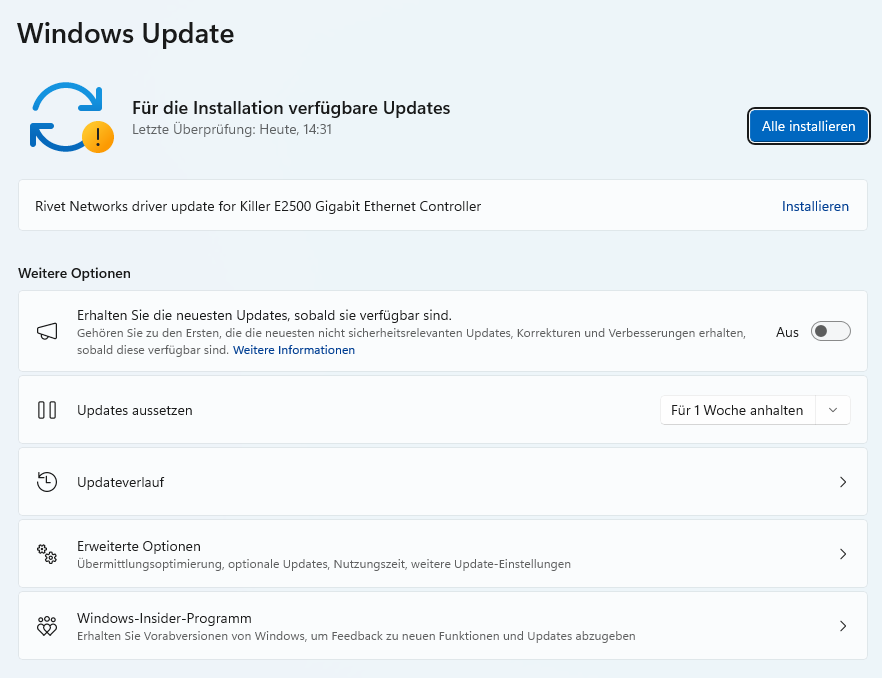

Windows installiert mir für mein Ethernetgerät killer e2500 immer bei einem Neustart den Treiber vom killer e1100, sodass das Interent nach einer Zeit nicht geht. Scheint ein DHCP Problem zu sein.
Außerdem will ich ja den richtigen Treiber installiert haben.
Folgendes hab ich schon gemacht, aber ohne Erfolg:
  • Registry-Eintrag gesetzt:
    • ExcludeWUDriversInQualityUpdate = 1 korrekt unter
      HKEY_LOCAL_MACHINE\SOFTWARE\Policies\Microsoft\Windows\WindowsUpdate
  • Geräteinstallationseinstellungen deaktiviert:
    • In den Systemeigenschaften ausgewählt:
      „Nein (Ihr Gerät funktioniert eventuell nicht wie erwartet)“
  • Falschen Treiber gelöscht:
    • Über den Geräte-Manager das Gerät deinstalliert mit Haken bei „Treibersoftware löschen“
  • Wunschtreiber manuell installiert:
    • Der Treiber aus dem heruntergeladenen Ordner wurde über den Geräte-Manager korrekt installiert.
Gibt es noch mehr, was man tun kann?

Doch, da Windows immer wieder den falschen Treiber installiert und das Gerät im Gerätemanager plötzlich e1100 anstatt e2500 heißt.
Windows sagt mir sogar, dass es einen neuen Treiber installiert.... Es ist aber der Falsche und ich kann es nicht verhindern...
Done, keine Besserung, sobald Internet wieder da ist, das selbe Spiel...
Gibt es nicht eine Hardcore Variante in der Ich Windows sagen kann, dass er für das Gerät gar nichts mehr ändern darf oder so?

Benutze für solche Fälle immer WuMT. Haken bei "Treiber einbeziehen" rausnehmen.
Nachteil: Du musst die automatischen Updates im Tool deaktivieren und monatlich die Updates über das Tool manuell installieren.
Vorteil: Neben dem Nichtinstallieren der Treiber, hast du den Zeitpunkt der Updates dann selber unter Kontrolle.
Deaktiviere die automatische Treiberinstallation über Gruppenrichtlinien:
-Öffne gpedit.msc unter Win+R
-Gehe zu Computerkonfiguration > Administrative Vorlagen > System > Geräteinstallation
-Aktiviere "Installation von Geräten verhindern, die nicht in anderen Richtlinien beschrieben sind"
-Füge die Hardware-ID deines Killer E2500 hinzu (zu finden im Geräte-Manager unter Eigenschaften > Details > Hardware-IDs)
