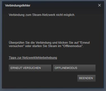

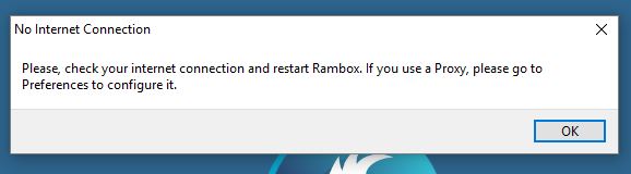

seit ca. einer Woche habe ich das Problem, dass Windows nach dem Hochfahren nicht sofort online ist und Autostart Programme die Fehlermeldung zurückgeben, dass sie nicht starten können, da es keine Internetverbindung gebe. (z.B. Steam und Rambox). Sobald ich auf "erneut versuchen" klicke, geht es dann. Früher hatte ich dieses Problem auch nicht und die Programme verbindeten sich sofort mit dem Internet.
