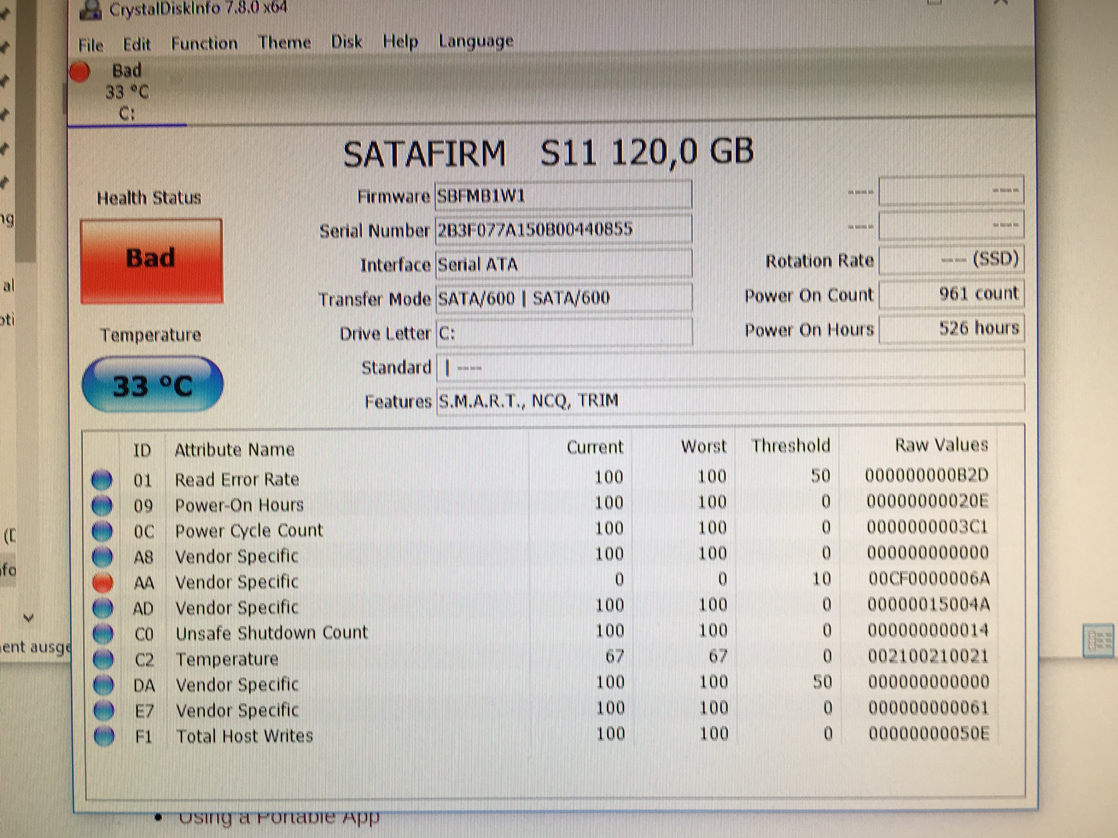

Irgendein Problem hat sie scheinbar.
Eine 120GB SSD im Wert von vielleicht 20-30 Euro?
NEU KAUFEN, da lohnt sich der Stress nicht!

@CrunchTheNumber Kannst du eine SSD empfehlen für das H110I Pro Board im ähnlichen Preisbereich welche vielleicht länger hält? Die SSD wurde ein Jahr alt.
Für dieses Board wird das sehr schwierig.:evillol:
Mit deiner SSD hast du wohl einfach Pech gehabt.
Von der Laufzeit und der Schreibmenge sollte jede aktuelle SSD bei normalen Nutzern locker 10 Jahre und mehr machen.
Versuch mal dafür ein "Firmware Update" zu bekommen der diesen Fehler (vieleicht) behebt, ansonsten kannste die Platte als Schuheinlage benutzen.
@CptFoley: Nein, eine konkrete Empfehlung habe icht nicht.
Investiere deine Zeit lieber, eine neue SSD zu besorgen, anstatt an der alten herumzufrickeln.
Wenn ich eines im Laufe der Jahre in Bezug auf defekte Datenträger gelernt habe: Beim kleinsten Hinweis auf Fehler: NEU KAUFEN. Es wird nie besser. Man erspart sich durch frühzeitigen Austausch VIEL Ärger.

Ja gebe ich dir recht. Hab sie auch schon ausgebaut und kommt jetzt in die Tonne. Das Mainboard hat einen M.2 Aschluss und nvme. Kenne mich da gar nicht mit aus und würde dann jetzt so eine kaufen. Weiß nur nicht ob die alle kompatibel sind.
