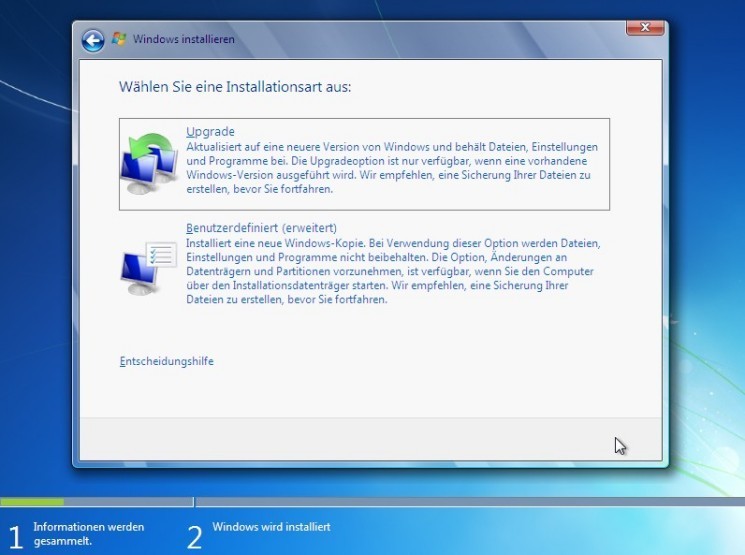

hier Benutzerdefiniert

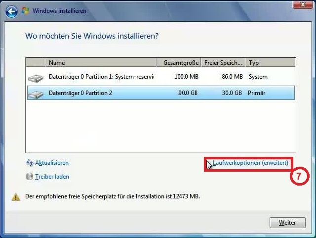

dann hier erweitern

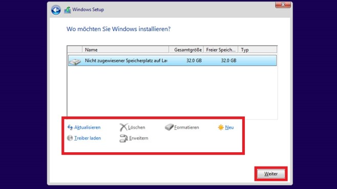

und dann hier ALLE Partitionen löschen bis nurnoch als einziger punkt nicht zugewiesenen Speicher steht.
@Flare, das habe ich alles gemacht, aber wenn ich auf neu gehe und dann übernehmen kommt dieser Error ( 0x8007045d )

Hast du schon probiert, bei den Vorbereitungen für die Installation den auf der Platte zur Verfügung stehenden Platz um einige Dutzend Megabytes (mindestens 128MB) zu verkleinern? Gemäss MS-Datenbank tritt die Fehlermeldung auf, wenn "der Schluss" der Partition defekt geworden ist, also nach 99%. Du würdest also gemäss Post 7 den grössten Teil der Platte einer Partition zuweisen, aber "am Schluss" einen Teil weglassen nud nicht zuweisen.
