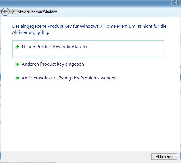

Richtige Version ist es auf jeden Fall und der Key ist auch richtig. Danke! Dann probier ich jetzt mal die Telefonaktivierung.
Geht leider doch nicht. Wenn ich das eingebe bekomme ich das Fenster ohne Telefonaktivierung angezeigt (siehe Bild). Auch wenn ich den Produkt-Key falsch eingebe gibt es keine Möglichkeit dazu.

Wenn das nicht angezeigt wird mit der Telefonaktivierung, dann halt das versuchen wie AdoK geschrieben hat!
AdoK schrieb:
Die telefonische Aktivierung bekommt man via einer CMD mit Admin-Rechten gestartet und dort
slui 4
eingeben und via [ENTER] abschicken. Das öffnet das Fenster für die Aktivierung via Telefon.
Du hast aber schon die Zeichen auf dem COA-Aufkleber richtig erkannt und auch korrekt eingegeben? Nicht das du z.B. statt I eine 1 erkannt hast oder statt 8 ein B und umgekehrt und ähnliche Verwechslungen/ Vertauschungen.
