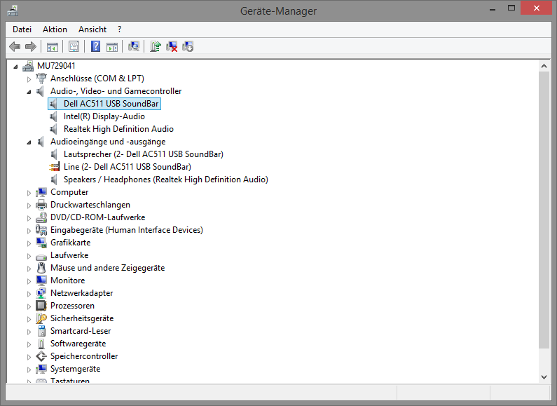

ich hatte in meinem Büro bisher einen Dell AX510 Lautsprecher. (Klinkenkabel)
Jetzt habe ich einen Dell AC511 (USB-Anschluss) mit einem deutlich besseren Klang.
Bei dem alten Lautsprecher hatte ich die Windows-System-Lautstärke auf 100%
Der neue Lautsprecher ändert die Systemlautstärke.
Entweder drehe ich am Lautsprecher selber oder mit dem Mausrad in der Windows-Lautstärkeeinstellung.
Das Problem ist, die Regelung geht in 2%-Schritten (Beim LS selbst und bei der Maus gleich)

Du hast bestimmt einen Mediatek Soundtreiber. Gehe zum Equalizer und ziehe alle Regler nach unten. Sollte dann wesentlich leiser sein.
cartridge_case schrieb:
wie ging es denn vorher mit 100%? o.O hatten die LS dann noch einen analogen regler?
Ja. Via Klinkenkabel und analogem Regler

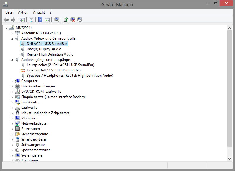

Der Treiber ist glaube ich ein Realtek.
Aber es scheint so, als hätte sie der LS einen eigenen Treiber installiert.
Über was hörst du denn? Wenns Musik über nen ordentlichen Player ist, kannst du auch den Preamp vom Equalizer nutzen, der geht i.d.R. von ± 20 dB. Keine Ahnung ob die Treiber auch nen Preamp besitzen.
Argh, Mediatek ... Realtek, war da wohl mit dem Kopf woanders ;)
Und jetzt wo ich drüber nachdenke, kommt bei USB ein eigener Treiber zum Einsatz. Vielleicht hätte ma mit dem Realtekdriver da was reinmischen können. Vielleicht funktioniert ein Equaliser fürs komplette System (klick), aber da bin ich mir nicht sicher.

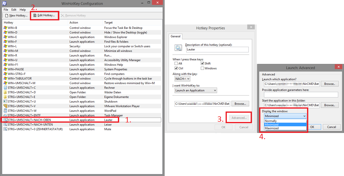

Ich habe jetzt für "lauter" und "leiser" jeweils eine Batch erstellt und kann diese über Tastenkombis problemlos steuern, da ich "WinHotKey" sowieso schon installiert habe.
Durch gedrückt halten der Tasten wird die Batch auch mehrmals ausgeführt.
Jetzt brauch ich nurnoch einen Trick, wie ich die Batch öffnen kann, ohne dass diese im Vordergrund erscheint.
Gibt es eine Möglichkeit die Batch zu öffnen, ohne dass sich das Fenster öffnet?
Oder eine Möglichkeit, die Batch im Hintergrund zu öffnen?
Ich bin wohl einfach zu blöd dazu.
Ich schaffe es nicht anhand der Anleitung in euren Links und auch nicht mit irgendeiner "Hidden.exe" oder "Hide.exe"

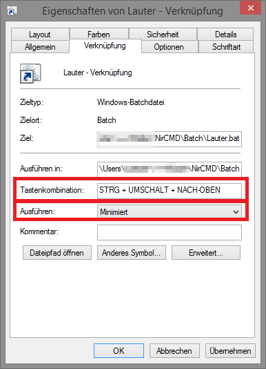

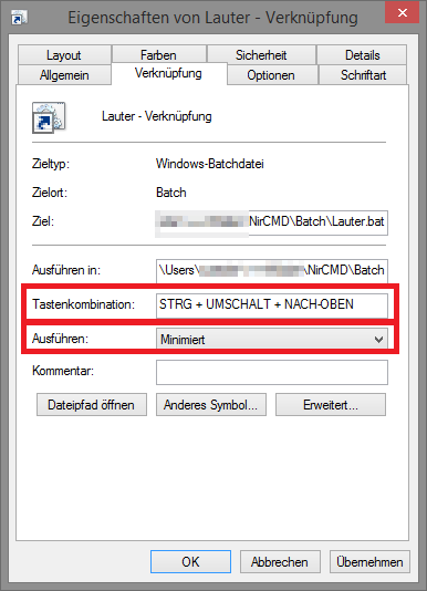

einfache "Lösung" mit Windows Boardmitteln:
1. Verknüpfung von der Batch-Datei erstellen
2. Eigenschaften der Verknüpfung aufrufen
3. Unter dem Punkt "Ausführen:" ist Standardmäßig "Normales Fenster" eingestellt --> Ändern zu: "Minimiert"
4. Bei "Tastenkombination:" kann eine Tastenkombi eingegeben werden.

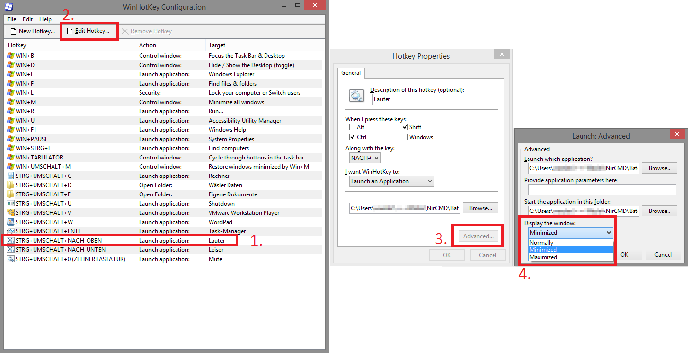

meine Lösung: (da bei mir die "einfache Lösung" nicht funktioniert)
Wenn ich die Verknüpfung zur Batch mit der Maus Doppelklicke oder via "Enter" öffne, funktioniert es mit dem minimierten Fenster. Allerdings reagiert der PC nicht auf die Tastenkombi
1. Batch-Datei zu WinHotKey hinzufügen
2. HotKey bearbeiten "Edit Hotkey..." oder direkt beim neu erstellen eingeben:
3. "Advanced..." --> "Display the window:" -->
4. "Minimized" auswählen
