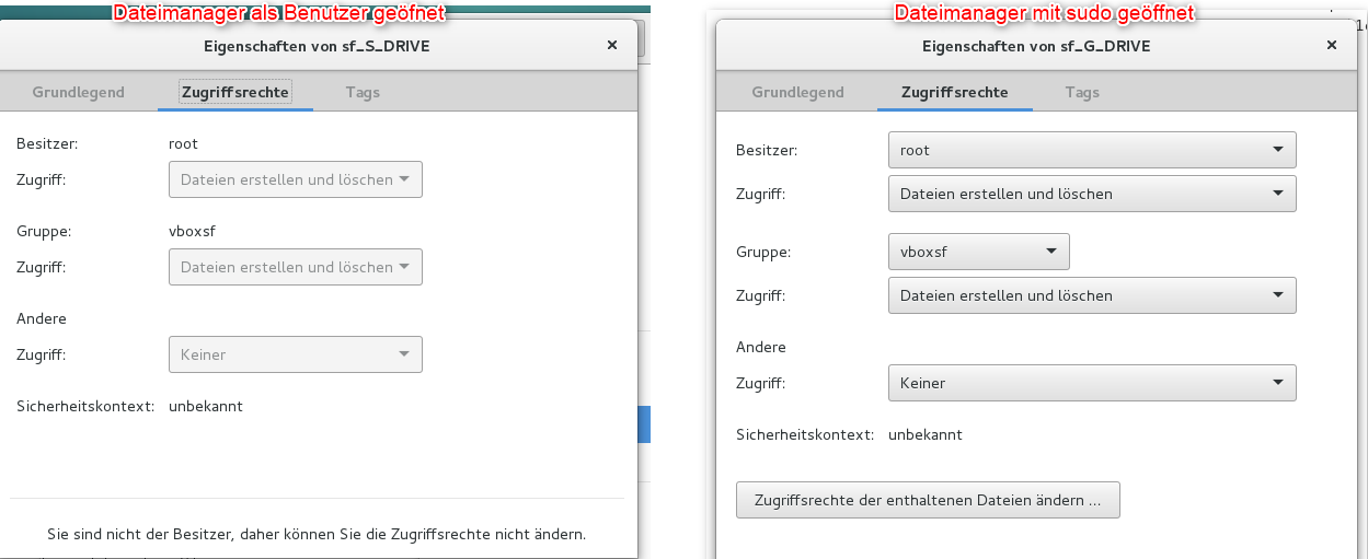

Jetzt ist die Frage warum Du, @FiSi_Beginner, dafür sudo benötigst. Eigentlich sollte sich der Dateimanager auch so öffnen lassen und auch so ein zufriedenstellendes Ergebnis liefern. Durch sudo führst Du den Dateimanager (bzw. jeden beliebigen Befehl) mit Administratorrechten unter Deinem Benutzerkonto aus. Das kann man mal machen, aber es hat potentiell Sicherheitsproblemchen im Gepäck.
Ja. Das mit den Sicherheitsproblemen ist ein Risiko. Nur hab ich es anders mit dem Dateimanager nicht hinbekommen. Die Ursache liegt wahrscheinlich an dem Besitz des Laufwerkes, oder so. Was mir aber immer noch nicht klar ist, ist, wie bekomme ich den Namen des Dateimanagers heraus? Oder muss ich erst herausfinden, mit welcher Oberfläche und welcher Linuxdistribution / Versionsnummer ich arbeite um Rückschlüsse auf den Dateimanager zu schließen? Ich hab die VM so bekommen und kann nicht nachfragen.
Als Anlage nochmal die Gegenüberstellung des Dateimanager. Einmal als Benutzer und einmal mit sudo geöffnet.

Es gilt nach wie vor, dass Du den Ordner in den das Laufwerk gemounted wird ändern kannst und den Besitzer ändern kannst. Dann kannst Du auch als Benutzer darauf zugreifen. Dazu musst Du halt herausfinden wie dieses Ding gemounted wird.

Du kannst auf dem Laufwerk per sudo einfach Ordner anlegen, die deinem Gastsystem-Nutzer gehören - also <nutzer>:vboxsf Zugriffsrechte beispielsweise.
Zur "korrekten" Abbildung von Gast und Hostsystem-Zugriffsrechten sollte die Dokumentation von Virtualbox mehr bieten.
