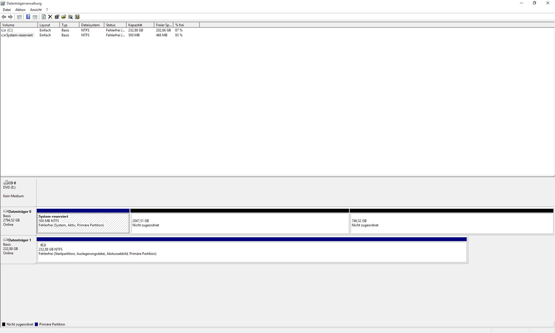

ich habe mir heute eine 3TB Festplatte gekauft und anschließend eingebaut, wie kann ich nun die Festplatte so formatieren, dass ich die vollen 3TB verwenden kann und, dass die System-Reservierte-Partition verschwindet.

System Reserviert -> wird beim Setup erstellt. Du hast da wohl zwei Fehler gemacht
1. Es waren wohl neben der 250GB Systemplatte noch eine andere Festplatte angeschlossen bei der Einrichtung angeschlossen.
2. Du hast eine Partition auf der 250GB Platte angelegt und darauf Windows installiert. Die Systemplatte sollte einfach keine Partition haben und den Bereich („nicht zugewiesen“) dann im Setup anwählen. Das Setup richtet dann alles passend auf der Platte ein.
Zur Nutzung des kompletten Speicherplatzes:
Dein Mainboard muss mit Platten > 2TB umgehen können.
Die Platte muss im GPT (nicht MBR) Format sein.
Sollte man mit einem Rechtsklick -> konvertieren zu GPT ändern können, wobei ich nicht weiß, ob das auch so einfach geht, wenn da Systemdaten draufliegen.
Offenbar hast Du auch Windows nach dem Einbau der HDD installiert und das war der Fehler, man klemmt vor der Installation von Windows immer alle anderen Platten ab, so dass nur die Platte angeschlossen bleibt auf der auch Windows installiert werden soll. Dann passiert es nämlich garantiert nicht, dass die Partition für den Bootmanager auf einer anderen Platten landet.
Das Problem dürfte in vielen Rechnern schlummern und erst auffallen, wenn die Platte mit dem Bootmanager (meist ja eine HDD) mal kaputt geht, ausgebaut oder gründlich platt gemacht wird. Leider werden dann manche User der SSD die Schuld geben und meinen die wäre ausgefallen. Die Neuinstallation kann man sich aber trotzdem sparen, wenn man erst einmal alle anderen Platten abzieht, dann den PC mittels Windows Installations- oder Reparaturdatenträger bootet und entweder die Reparaturfunktion wählt oder gleich Shift + F10 drückt.
In der Eingabeaufforderung muss man dann die folgenden 3 Befehle in der genannten Reihenfolge ausführen:
Code:
 bootrec /fixmbr
 bootrec /fixboot
 bootrec /rebuildbcd
Gibt es dabei keine Fehler, so sollte Windows danach auch booten. Gibt es einen Fehler könnte es an der falschen Partitionierungsart liegen, so kann Windows nicht von einer MBR partitionierten SSD booten wenn UEFI Secure Boot aktiv ist und nicht von GPT, wenn es noch ein alter BIOS ohne UEFI ist. Dann am Besten mit DISKPART und CLEAN (Anleitungen im Netz, kurz: LIST DISK, SELECT DISK # "Nummer aus List Disk" und dann CLEAN und Exit) vorher alle Partitionierungsinformationen löschen, was auch alle Daten der Platte löscht, zwar nicht überschreibt aber man kann nicht mehr drauf zugreifen, also vorher sichern. Danach Windows sauber neu installieren und dem Installer die Partitionierung überlassen.
Stichwort "Neuinstallation sparen": Es hätte hier genügt, die neue SSD in der Datenträgerverwaltung auf "aktiv" zu setzen und in der Kommandozeile den Befehl
bcdboot C:\Windows /l de-de /s C:
auszuführen.
Gruß, VZ
