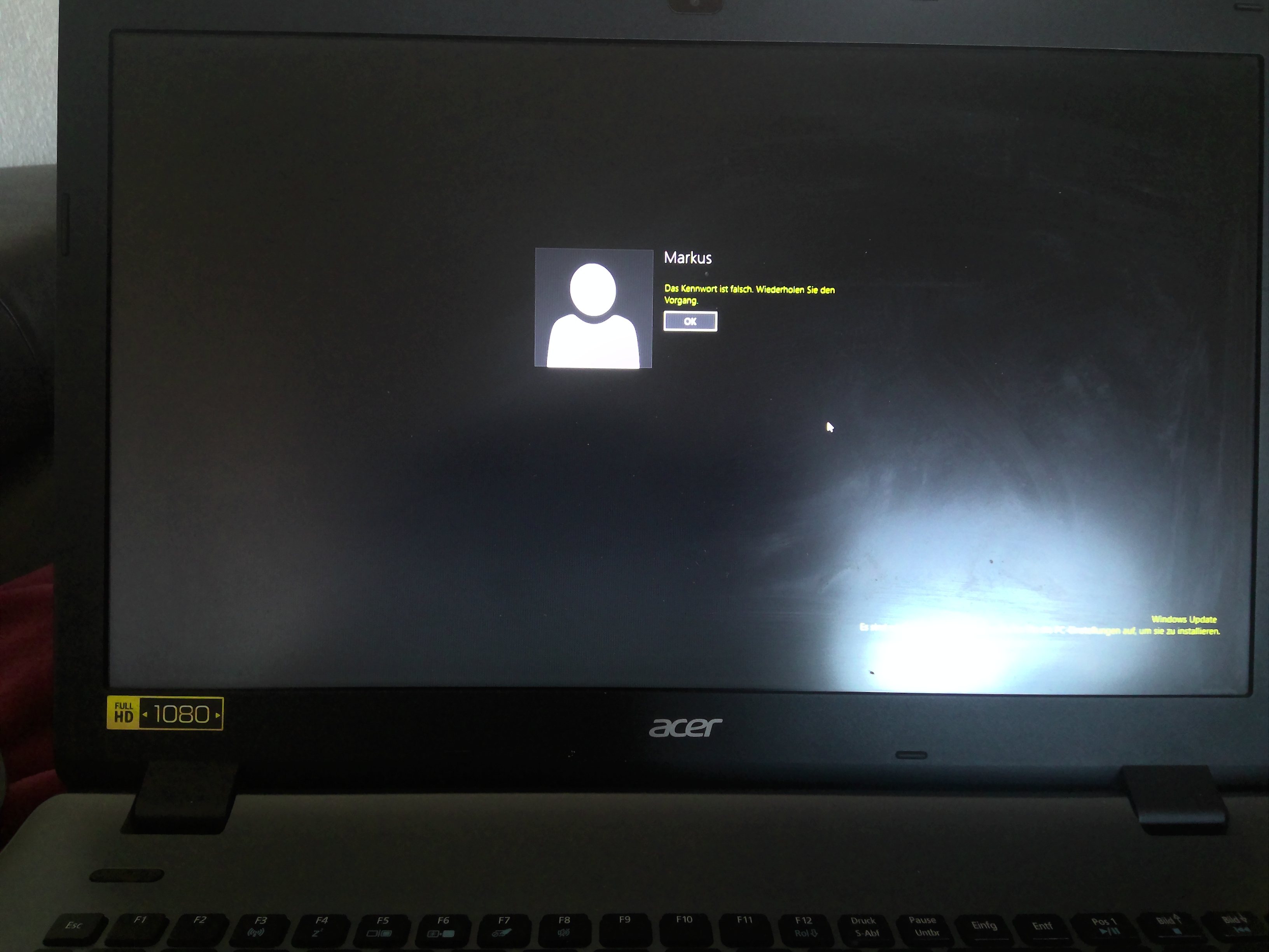

ich habe hier einen ACER Laptop mit Windows 10 am laufen. Die Systempartition ist mit TrueCrypt verschlüsselt.
Wenn ich den Laptop starte werde ich durch den TrueCrypt Bootloader aufgefordert entsprechend das TrueCrypt-Passwort einzugeben, dass kenne ich auch und trage es entsprechend ein.
Anschließend bootet Windows 10 direkt und wenige Sekunden später erscheint die Benutzeranmeldemaske von Windows. Hier muss ich dann das Windows-Login-Passwort eingeben, allerdings versuche ich nun seit gut einer Stunde das richtige Passwort zu finden, allerdings fällt es mir einfach nicht ein.
Gibt es eine Möglichkeit, das Windows Passwort zu umgehen?
Versucht habe ich bereits mit dem kostenlosen Tool "ntpasswd" an das vergessene Windows-Passwort zu gelangen, leider ohne Erfolg, da ich vom gebooteten USB-Stick mit dem Tool "ntpasswd" nicht auf die verschlüsselte Systempartition zugreifen kann.
Ich hoffe ihr könnt mir helfen.
Vielen Dank im Voraus!
