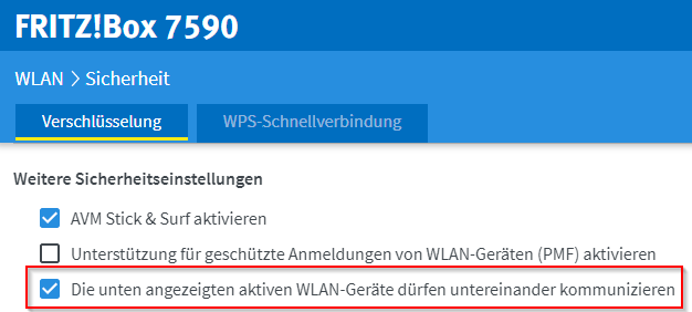

WLAN Isolation aktiviert?
Wenn du die Option meinst. Die ist schon immer aktiv. Nun ist jedoch der PC per LAN-Kabel mit dem Repeater verbunden. Macht das einen Unterschied?

Nein, das ist nur für WLAN Geräte - meiner hat da par Optionen mehr.

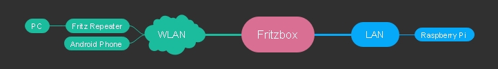

Hier mal das Netzwerk Setup als Bild:

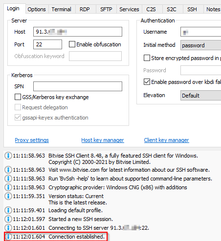

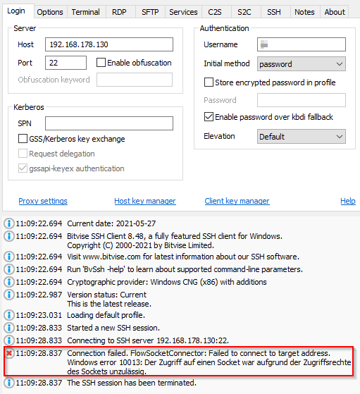

Hier als beispiel ein Auszug aus dem Log von Bitvise SSH Client, den ich für den SSH Zugriff zum Raspi Nutze.
  1. Verbindung per lokaler IP Adresse:
    Habe schon geschaut, was die Ursache für den "Windows error 10013" sein kann. Was mir jedoch bisher keinen Erfolg brachte, da es schlussendlich auf die Windows Firewall hinauslief. Aber es gibt, wie bereits erwähnt, keine Änderung, selbst wenn ich diese komplett deaktiviere.
  2. Verbindung per Public IP:

Der Fehler ist in der Tat auf deinem PC zu suchen.
Auf deinem PC selbst kann der Socket zum Öffnen einer TCP-Verbindung gar nicht erst geöffnet werden.
--> "Windows error 10013: Der Zugriff auf einen Socket war aufgrund der Zugriffsrechte des Sockets unzulässig."
