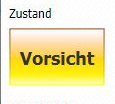

alles noch ok bis auf die current pending sector count
Playsment schrieb:
Dann sollte da aber nicht ok stehen sondern, Vorsicht!

Ja da steht Vorsicht da, aber alle anderen Werte sind noch ok
"Current Pending Sector Count" ist aber ein wichtiger und kritischer Parameter.
Hättest ja mal können einen ScreenShot machen von CrystalDiskInfo aber so dass man alles sieht.
Dann wüsste man sogar um welche Festplatte es überhaupt geht und wie alt das Teil ist.
