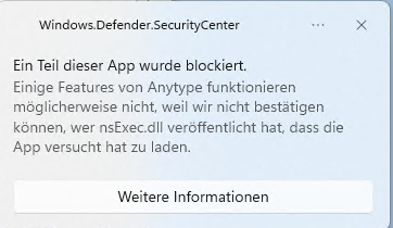

ich wollte in der Windows Sandbox die App "Anytype" installieren. Das schlägt leider fehl. Ich bekomme stattdessen unzählige Windows.Defender.SecurityCenter Popups, während die Installationsroutine ebenfalls Fehler anzeigt.

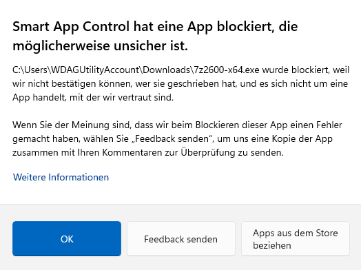

Auch mit der Installation von 7zip habe ich Probleme. Da sehe ich dann wiederum folgende Meldung:
Eine Google-Suche hat ergeben, dass ich im Host-System die Smart App Control deaktivieren und das System neu starten soll. Das hat vor 2 Monaten bei der 7zip Installation Abhilfe geschaffen. Dies funktioniert nun aber auch nicht mehr.Das Problem besteht weiterhin. Ich habe auch den Echtzeitschutz vorrübergehend deaktiviert, was aber ebenfalls ohne Wirkng blieb.
Hat jemand noch eine Idee oder kennt die Problematik? Früher war die Windows Sandbox praktisch, um Software schnell zu testen und das eigene Host-System nicht in Mitleidenschaft zu ziehen. Aber das ist ja unter den Umständen gar nicht mehr nutzbar. :(

Die Hinweise sind doch eindeutig, die angemeckerten Komponenten besitzen keine Signatur und werden genau deshalb blockiert.

Hm, eine Installation, die direkt eine dll aus dem off läd und gleich ausführen möchte, während der Installation. Ich rate, die Datei und die Quelle davon noch mal genau zu prüfen.
Reaktionen: aragorn92
Diese Dll kann durchaus Bestandteil der Installationsdaten sein. Nur handelt es sich dabei wohl um eine eingebundene Fremddll, die der Entwickler genommen hat, weil er das Rad nicht neu erfinden wollte.

Mit 7-Zip ist alles in Ordnung, da muss man sich auch nicht an den Hersteller wenden, das Spiel geht bei jeden Update von 7-Zip von vorne los, auch bei der UAC und den SmartScreenFilter.
Die Funktionen reagieren hier einfach über.
Und das die Smart App Control ausgerechnet bei 7-Zip schreibt, dass nicht bestätigt werden kann, wer sie geschrieben hat und es sich um eine App handelt mit der sie nicht vertraut sind, zeigt in welchen Kinderschuhen diese Schutzfunktionen stecken.
