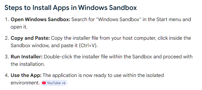

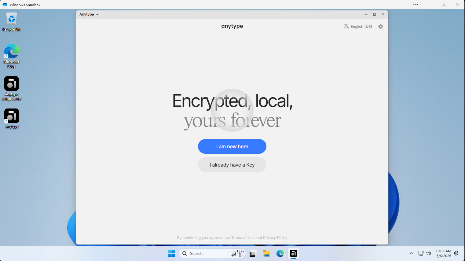

Ganz ausnahmsweise hab ich bei einem aktuellen W11 25H2 mal die Sandbox aktiviert.
Nach Neustart des PC nach dieser Anleitung "anytype" installiert.
Das Ding liess sich ohne irgendeinen "Fehler" (als Administrator) installieren in der SAndbox.

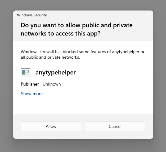

Was danach kommt, aka Eintraege in die Firewall, waere normaler Krams. Ist halt so.

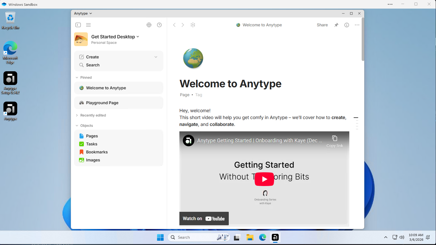

Am Ende sowas nach vielen "Skip" weil ich von "anytype" nix haben mag.
Absolut keine Fehlermeldungen.
Auch kein Regeintrag noetig, einfach eine normale Installation in der Sandbox.

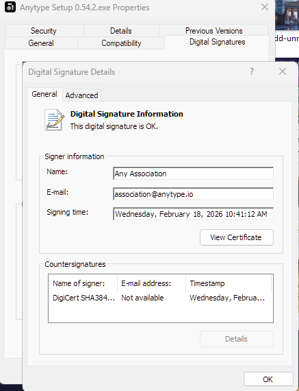

Nur ist die von mir verwendete Software digital signiert. Und vermutlich selbige Version wie beim TE.
Und selbst wenn da ein "Update" reinspielt. "Hersteller" wie anytype lassen auch das signieren.
Das es mal schief gehen kann bei der Erkennung ja ok, Aber da mosert nicht wirklich die Sandbox sondern eher der Defender bereits beim Download (was das kopieren der EXE in den Desktop der Sandbox schon ist). 😁
Die digitale Signatur ist nicht alleinig ausschlaggebend für die Risikobewertung.
Da wird über die Cloud u.a. die Reputation eine große Rolle spielen.
