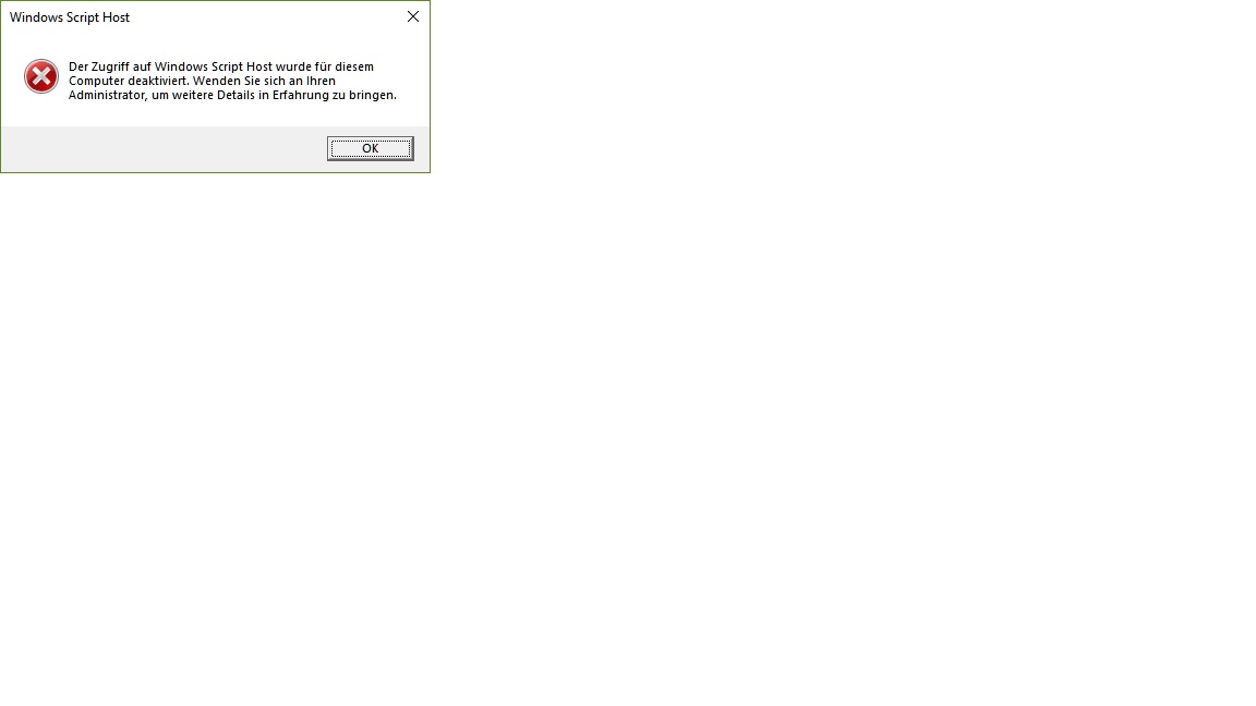

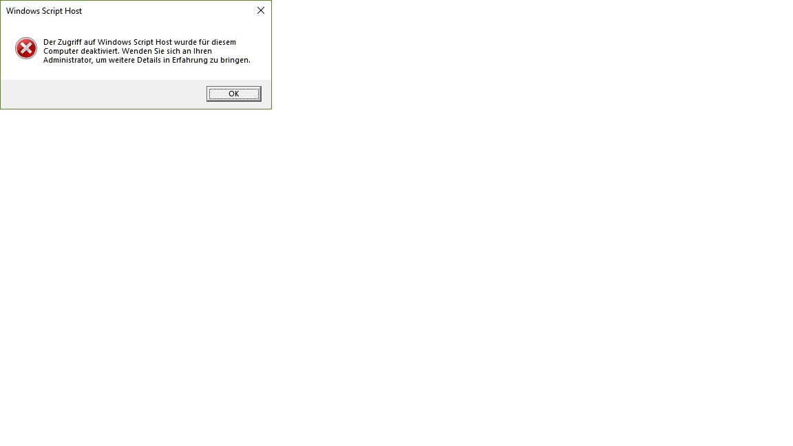

Hallo
Und zwar habe ich folgendes Probleme sehe Bild kann damit aber irgendwie nichts anfangen könnt ihr mir Vielleicht helfen wie ich das Problem beheben kann?
Mfg
Mario

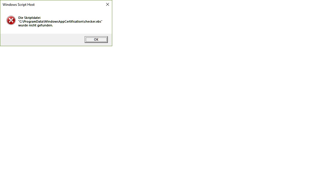

Funktioniert bei mir leider nicht.
Microsoft Windows [Version 10.0.16299.125]
(c) 2017 Microsoft Corporation. Alle Rechte vorbehalten.
C:\WINDOWS\system32>md "C: \ Programmdaten \ WindowsAppCertification"
Das Verzeichnis oder die Datei kann nicht erstellt werden.
Ein normaler Benutzer braucht keinen Scripting Host.
Also sollte man den Scripting Host abschalten.
Als "Microsoft Windows Script Host - aus.reg" speichern und diese Datei starten:
Code:
Windows Registry Editor Version 5.00
[HKEY_LOCAL_MACHINE\SOFTWARE\Microsoft\Windows Script Host\Settings]
"enabled"="0"

Alles klar danke dir ich werde es mal Probieren.

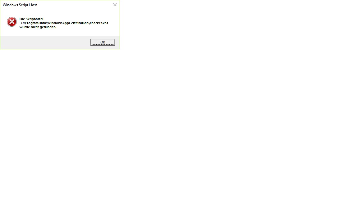

Du hattest mal eine Infektion und dein Antivirus hat den Schädling teilweise beseitigt.
https://answers.microsoft.com/en-us...e/f103e1c1-0760-4ec3-93de-8fc836d1e38a?auth=1
Erzeuge also eine Datei C:\ProgramData\WindowsAppCertification\Checker.vbs mit leerem oder beliebigem Inhalt.
Du kannst auch mal das Programm filemon aus den sysinternals benutzen, um herauszufinden, welches Programm auf die Datei checker.vbs zugreifen möchte.
Dieses Programm würde ich mit dem Programm autoruns abschalten.
Du kannst auch mal in der Quarantäne deines Antivirus nachschauen, was der gefunden und gelöscht hat.

danke hat geklappt :)
Hab beim Notebook von jemanden das Problem ebenfalls gehabt und bin nur über Google auf den Beitrag hier gestoßen.
Hab jetzt zufälig harausgefunden wo versucht wird die "checker.vbs" zu starten, und zwar über den Taskplaner. Da sind auch eine Menge andere einträge gewesen durch Malware, die .exe Dateien selbst wurden jedoch schon gelöscht.
Hatte bisher nur immer in den Autostarts geguckt, also auch in der Registry, aber auf die "Aufgabenplanung" kam ich bisher auch nicht
