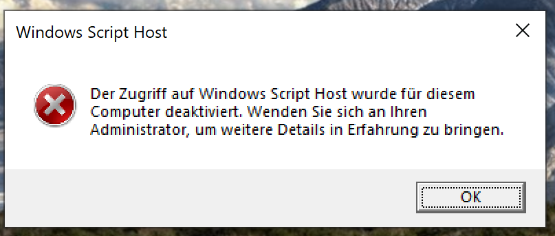

ich habe ein Problem, was sich nach dem letzten großen Windows Update eingestellt hat und einfach nicht weggeht. Immer wenn der PC hochfährt erhalte ich eine Fehlermeldung von "Windows Script Host". Ich weiß nicht, was es ist und mit der Fehlermeldung kann ich auch nichts einfangen.
So sieht sie aus:
Für mich sieht es so aus, als ob Windows ein Problem mit meiner Windows Lizenz hätte? Aber meine Lizenz ist original. Ich kann die Meldung wegklicken und der PC funktioniert dann auch einwandfrei. Doch bei jedem Boot, kommt der Mist wieder. Ich kann den Windows Script Host in der Registry abschalten, aber das hilft mir nicht, weil ich dann jedes Mal beim Hochfahren die Fehlermeldung erhalte, dass der Dienst deaktiviert wurde.
Gibt es irgendwelche Tools, welche das Beheben können?

Wenn ich das Mache bekomme ich bei Systemstart nun die Meldung, das Sript Host nicht aktiv ist. Sprich ich tausche eine Fehlermeldung gegen eine andere...
