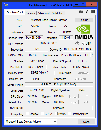

Allerdings erkennt Windows Server die GPU nicht. Vor dem POST bekomme ich die Karte noch in diesem "Splash-Screen" (ich hoffe ihr wisst was ich meine) korrekt angezeigt, aber unter Windows Server dann nicht mehr. Dort wird dann nur noch der "Microsoft Display-Adapter erkannt".

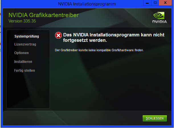

Treiber lassen sich deshalb auch keine Installieren

Ich finde auch keine Treiber. Für welches Betriebssystem hast du denn geladen? Server Systeme sind offiziell gar nicht unterstützt. Hast du Server, die in der Kombination laufen?

Bei nVidia finde ich keine Windows 2012 Treiber
Ich wunder mich halt auch, dass Windows die Karte im Gerätemanager gar nicht anzeigt. Normalerweise werden Karten ohne Treiber ja mit dem kleinen ! angezeigt.
Sie wird doch angezeigt. Windows findet keine passenden Treiber und installiert dann den generischen Basic Display Adapter Treiber. Für Dein 2012 gibt es keine Treiber von nVidia. Weiter die iGPU nutzen oder eine GPU einbauen, für die es auch Windows 2012 Treiber gibt.

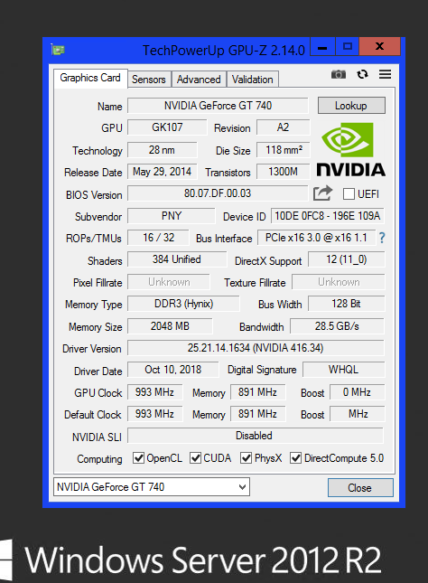

Für Windows Server 2012 gibt es offiziell keinen Treiber. Für Windows 8 aber. Und nachdem Windows Server 2012 in gewisser Weise darauf basiert, hab ich einfach mal den Windows 8 Treiber installiert. Dem Setup fällt der Unterschied zu Windows Server nicht mal auf. Setup durchklicken, System neustarten und siehe da.. Die Karte wird erkannt und die Programme bekommen keinen Schreikrampf alá "Ich kann mit Intel nicht arbeiten, rück ne GPU rüber" mehr.
