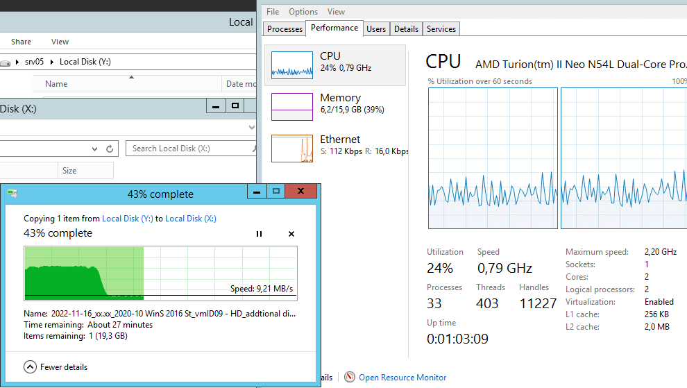

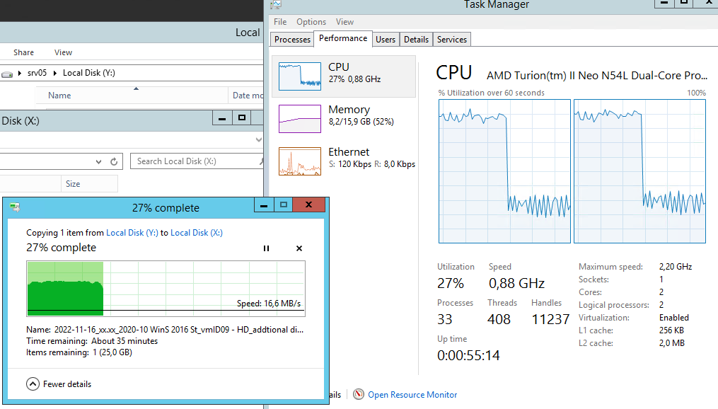

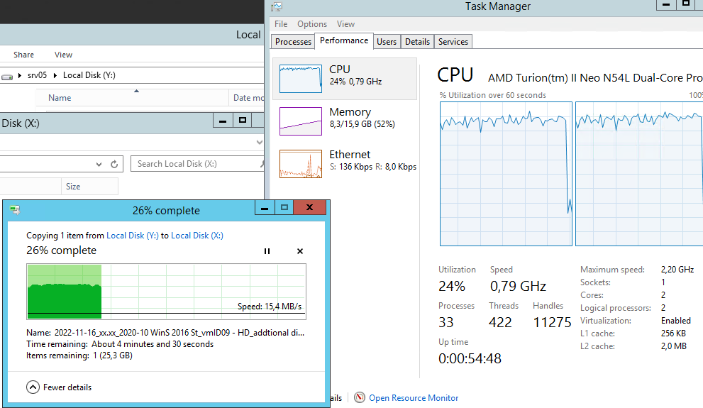

Wird die CPU evtl. zu warm? In den Screenshots läuft sie ja nur mit 800MHz und vorher war die Auslastung deutlich höher.
...das müsste ich nochmal prüfen; mache ich, bei Gelegenheit
Abend, auch wenn schon der letzte Eintrag schon ein paar Tage her ist...
Stell Mal bitte das Energieprofil auf Höchstleistung. Dann sollte die CPU auch im vollen Takt fahren. Hatte schon viele Windows Server gesehen, die auf Ausbalanciert einfach nie hochtakten wollten. Auch hat das gerne einen Einfluss auf die Platten Performance.
Aber Achtung die CPU taktet dann immer komplett hoch.
