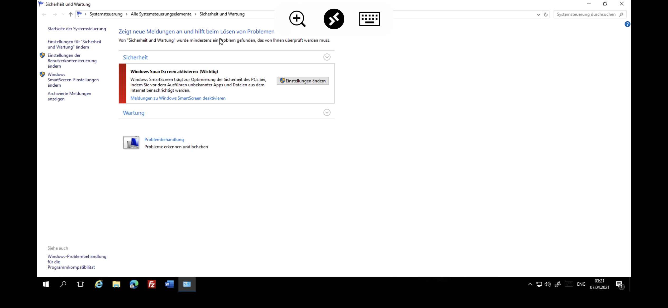

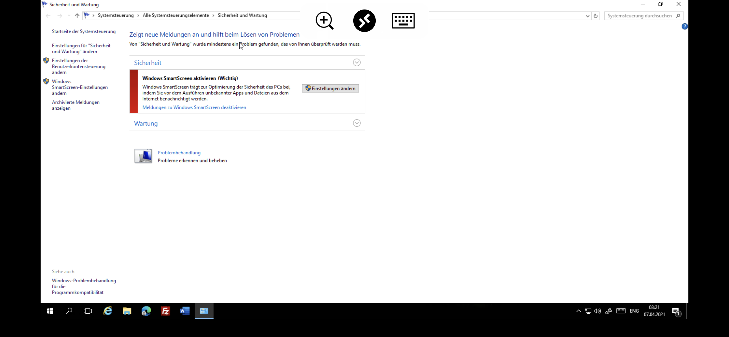

Das lässt sich mit dem Deaktivieren des Smartscreen beheben.
Danach hat es bei mir wieder geklappt.
