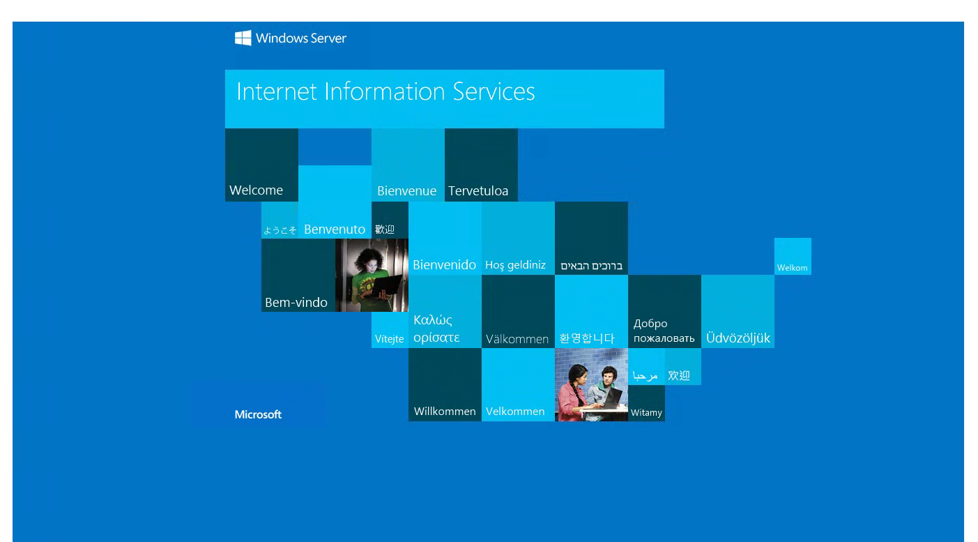

ich habe auf einer frischen WinServ 2016 Installation automatisch IIS drauf wenn ich meine lokale IP im Browser eingebe.
Wie bekomme ich IIS deinstalliert ?

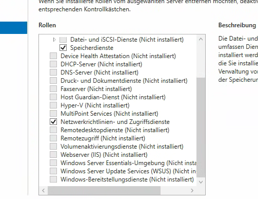

Serverrolle entfernen : Es war gar nicht aktiviert
Remove-WindowsFeature -Name Web-Server -Restart in PS ausgeführt und neugestartet

Weil das kommt wenn ich meine IP eingebe

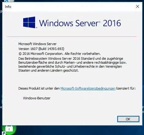

Welche Edition wurde installiert und warum eigentlich überhaupt einen 2016er?

Dann mal bitte die genaue Edition deiner Windows Server 2016 Installation angeben. Zumindest die Standard- und Datacenter-Editionen haben keinen vorinstallierten IIS.

Edit: Mach den IE/Edge auf dem Server auf und geb mal http://localhost ein und prüfe, ob da auch die IIS-Startseite aufgeht.

Im Localhost kommt das auch. Wie beende ich es denn ?
Oder ganz simpel mit einem geeigneten Tool wie netstat oder TCPView schauen, welcher Prozess auf Port 80/443 lauscht. Dann hat das Rätselraten ein Ende.
https://www.google.com/search?client=firefox-b-d&q=w2016+server+iis+beenden
z.B.: Eingabeaufforderung
Um die Dienste zu beenden wird "iisreset /stop" eingegeben.

  1. Öffne Server-Manager > Verwalten > Rollen und Features entfernen .
  2. Klicke Dich durch den Assistent zum Entfernen von Rollen und Features bis Du zur Seite Serverrollen entfernen gelangst.
  3. Deaktiviere dort die Rolle Webserver (IIS) .

Geschickter wäre, einfach den Dienst von Automatisch auf Deaktiviert zu stellen.
Entweder in der services.msc (ich glaub, der deutsche Anzeigename ist WWW-Publishingdienst) oder in administrativer Eingabeaufforderung/Powershell via sc config w3svc start= disabled

Ich frage mich immer noch, woher die ISO stammt, mit der der Server frisch aufgesetzt sein soll. DIe Iso von MS aktiviert jedenfalls nicht den IIS von start weg.
Reaktionen: konkretor und aragorn92
Man sieht im Hintergrund des Screens mit der Version auch schon nicht Windows Icons, da sind also sicher schon Sachen installiert worden die nicht Teil vom Windows Server sind. Vermutlich ist es dabei irgendwo aktiviert worden.
