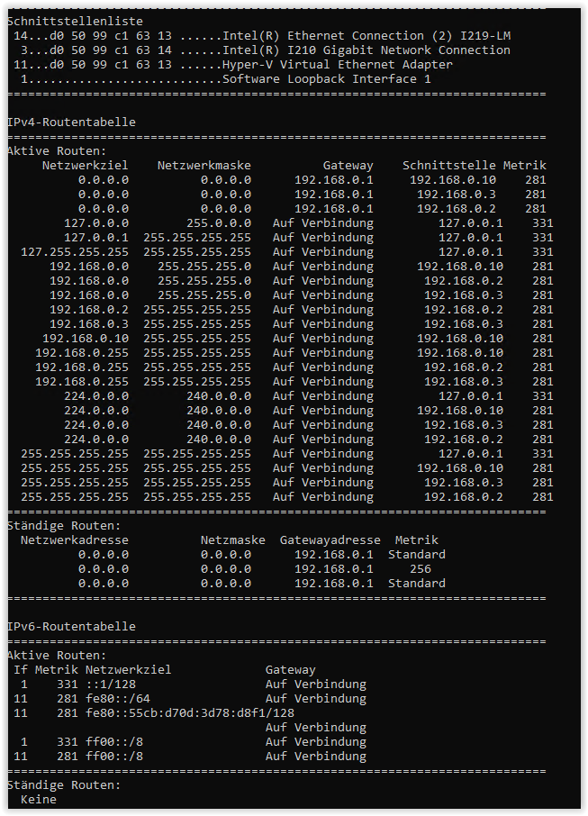

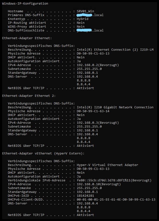

Wenn der Server nur eine Netzwerkkarte hat, und ein externer HyperV Switch drauf läuft, hat eine IP auf dem physischen Adapter nichts zu suchen.
Der Server ist dann nur über die 192.168.0.10, Hostadapter am HyperV Switch, zu erreichen.
Poste daher mal:
ipconfig /all
route print
Reaktionen: snaxilian

warum hat der Client zwei Netzwerkkarte im gleichen IP Segment?
und der Hyper-V Adapter auch noch
ich denke die ganze Hyper-V und LAN Konfiguration passt auf der Kiste nicht
kann es sein, das Du mit Hyper-V und Server nicht viel Erfahrung hast?
Ja, das ist korrekt ich bin neu in diesem Bereich. Ich konnte das Problem lösen. Mein NAS hatte zwei Netzwerkkarten und die eine hatte eine IP Adresse doppelt.
