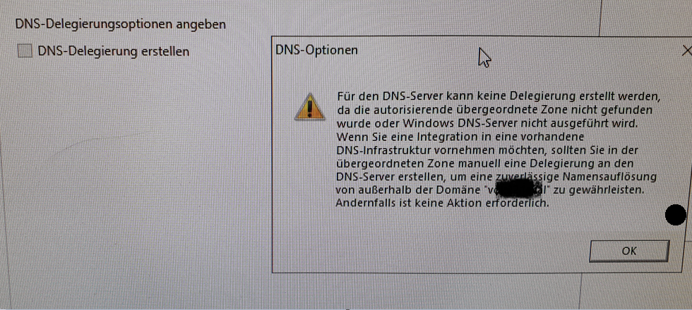

So..nun fängt das Problem an. Laut meiner Info....soll nach dem einrichten von den Zonen auch der Eintrag für Domain drin sein. In dem Verzeichnis sind keine Einträge drin...nur der SYP SOA und NS.
Um den DC einzurichten brauch ich auch zuerst ein DNS. Sonst lässt er mich ihn nicht einrichten.
Hat jemand eine Idee was ich falsch mache ?

Liegt daran das ich ein Tutorial schaue...er geht halt eher auf diese Reihenfolge ab.

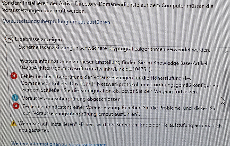

Gut wenn ich diesen Schritt mit DNS übersrpingen un direkt zur einrichtung Domain Controller gehe...komm ich halt leider nicht weiter.

Der Fehler weist auf eine fehlerhafte IP Konfiguration des Servers hin. Hast du eine feste IP Adresse vergeben? Das sollte eine Voraussetzung sein. Default Gateway etc. natürlich ebenfalls.
Edit: machs mal anders, schmeiß die beiden Rollen DNS und DC noch mal herunter, starte die Kiste neu und installiere dann nur die DC Rolle und lass den Assistenten im Manager nochmal durchlaufen. Überprüf vorher nochmal die IP Einstellungen des Servers.

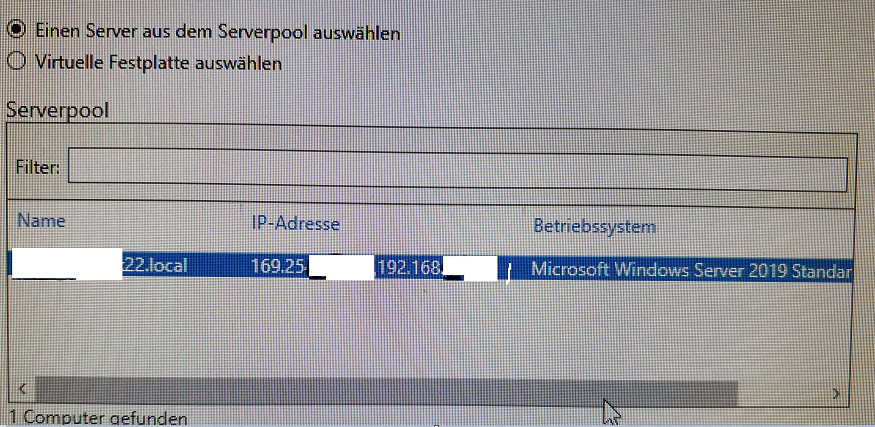

Was mir aufgefallen ist. Beim Serverpool ist mein Server drin mit 2 IP Adresse. 1x die er bekommen hat, durch mein Netz und einmal die ich vergeben habe für das andere Netz.
Meine Frage ist, muss ich den Server eine feste IP geben aus meinem Netz ? und dann muss ich es später noch mal ändern, wenn ich das Netz von der Umgebung nehme wo der Server stehen muss ? Sonst kann ich kein DC installieren und einrichten...sehe ich das richtig ?

Also grundsätzlich kann man auch später die IP Adresse bei einem Domain Controller mit ein paar Kleinigkeiten an Handarbeit wieder verändern. Sollte hier aber ja eigentlich gar nicht notwendig sein. Am besten die finale IP Adresse vergeben und dann hochstufen.
Wenn deine Netzwerkkarte aber die feste IP Adresse aus dem Zielnetzwerk hat, wieso hat er dann noch eine DHCP Adresse aus deinem Netz? Hast du die feste IP lediglich als zusätzliche IP Adresse vergeben? Das ist natürlich quatsch.
