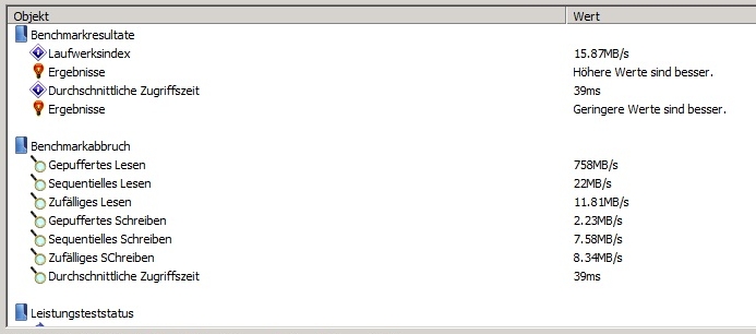

Ein Test des Dateisystems des Raid 5 mit Sandra sah so aus:

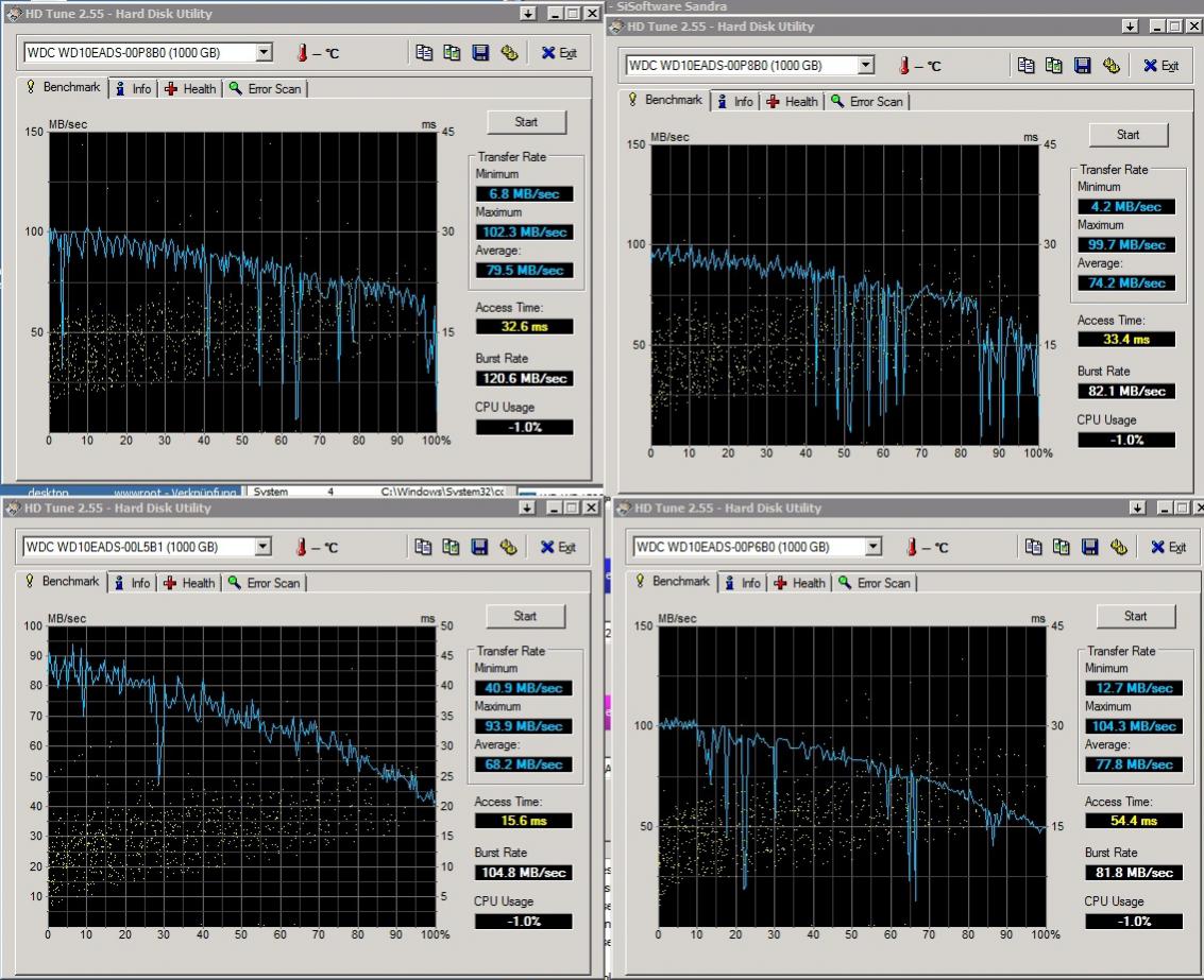

Ein Test der Raidmember zeigt, dass die Zugriffszieten der einzelnen Platten bei bis zu 60ms liegt.
Hier ein Screenshot der Member 1;2;4 und 5:

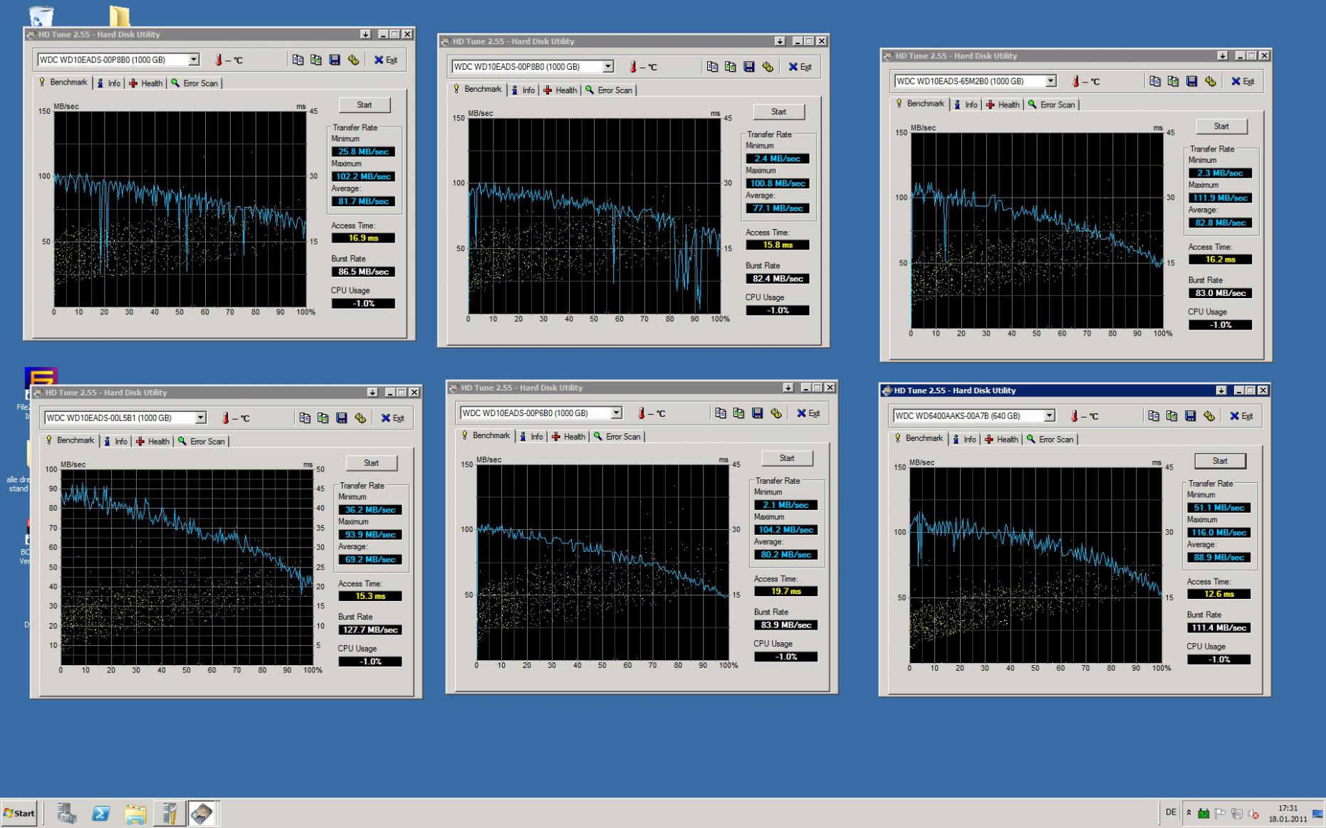

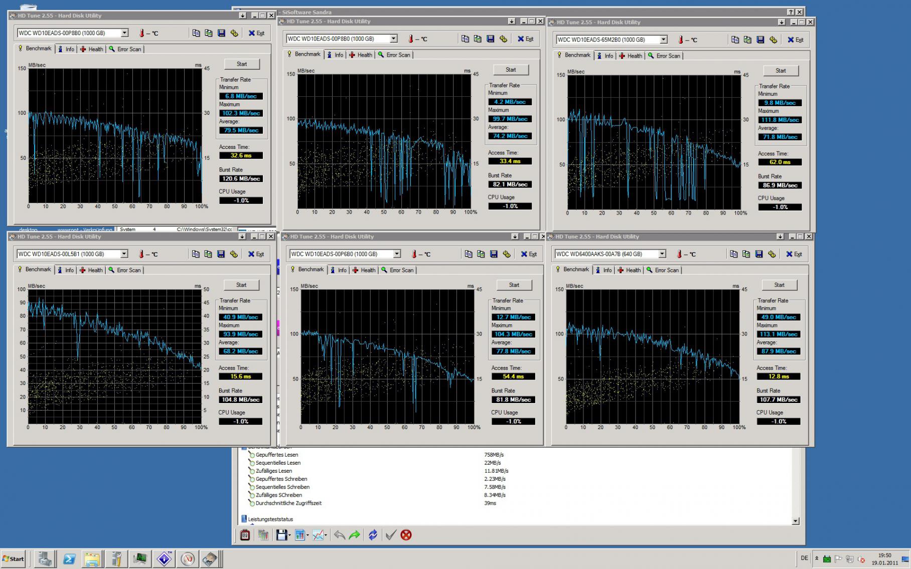

Auf den Bildern im Anhang kann man hoffe ich jetzt was erkennen. Die Zugriffszeiten liegen bei bis zu 60ms... aber auch mal nicht, wie man am Datum rechts unten sehen kann.

Doch man sieht auf den Einzelbenches, dass die Zugriffzeiten der einzelnen Platten im Raid 5 bei zum Teil über 60ms liegen.
Ich werde versuchen die Bilder in einem anderen Format hochzuladen. Der Sandra Bench zeigt die Performance des Dateisystems.

Jetzt habe ich gerade den schnellen Sektortest von HDTune laufen lassen:
Normal läuft der Test ja sehr schnell durch, ohne Pause, aber das tut er nur bei einer Platte des Raids, bei allen anderen lief er langsam und stockte immer wieder.
