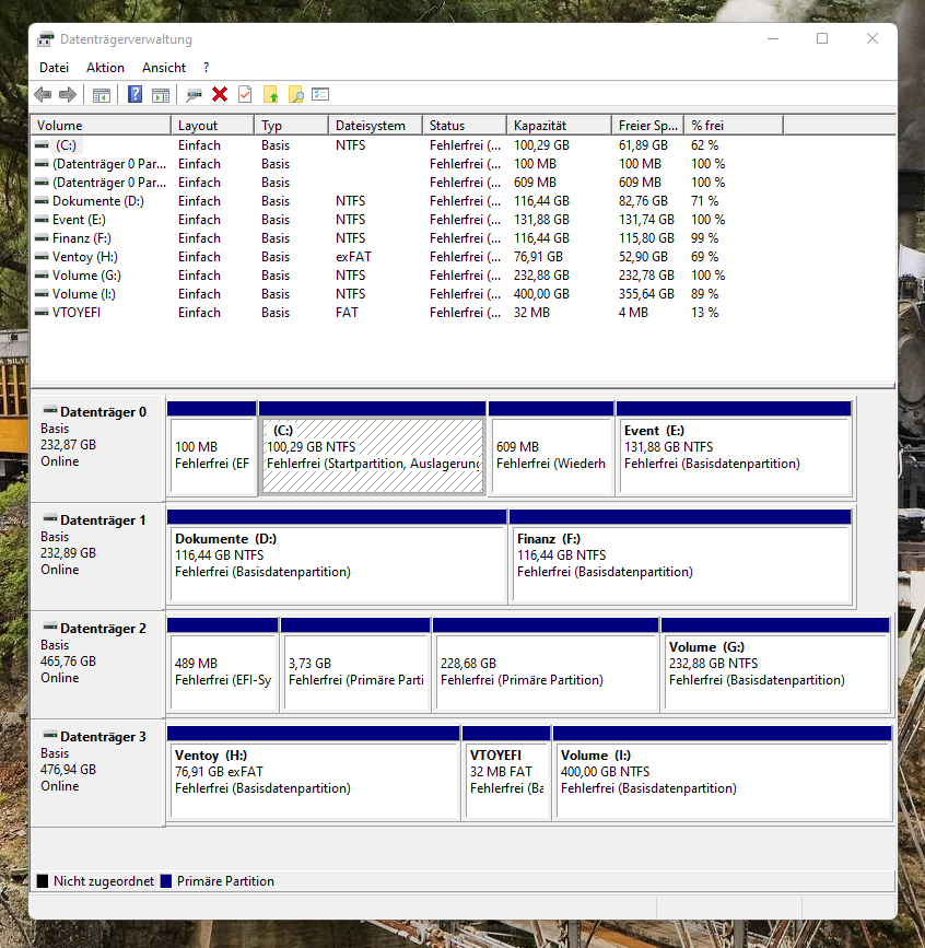

Ponderosa

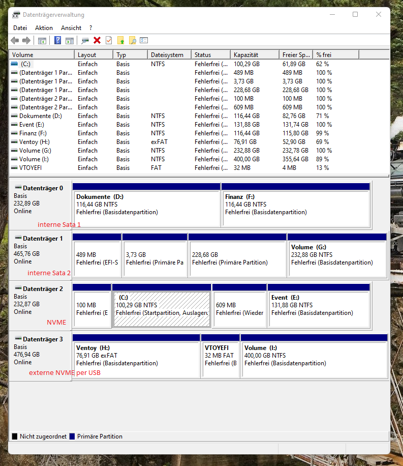

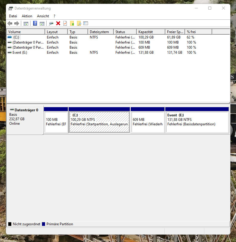

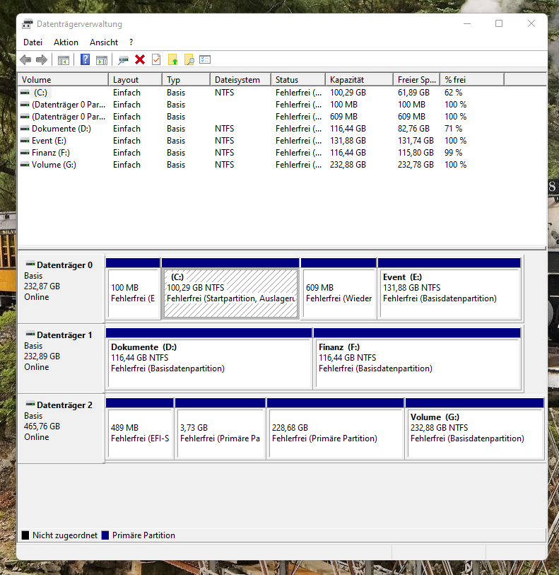

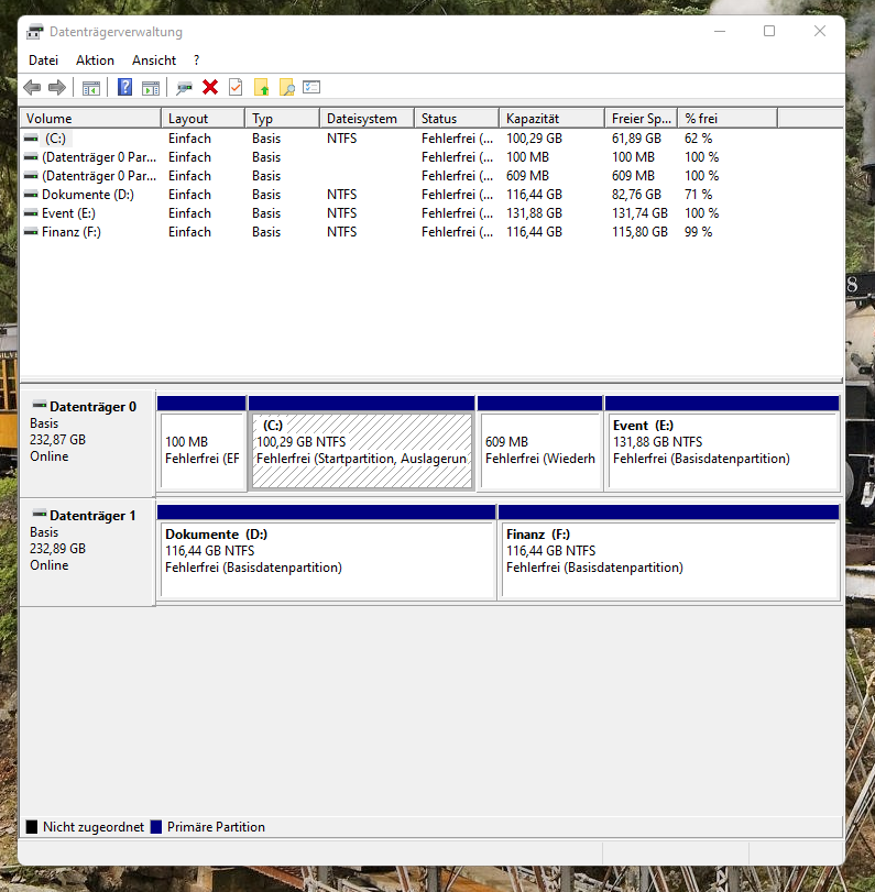

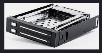

Vorab, ich habe 2 Wechselrahmen in meinem PC.
Starte ich meinen PC mit nur der NVME SSD ist sie DT0
Stecke ich einen Datenträger hinzu bekommt der DT1
Stecke ich einen weiteren hinzu bekommt der DT2
Stecke ich per USB eine externe NVMe hinzu bekommt der DT3
Die NVMe bleibt immer DT0. PC nur neu gestartet mit der NVMe SSD, sonst nur platten beigesteckt, und Datenträger neu eingelesen.

Robo32
Fleet Admiral
- Sep. 2006
- 24.118
Schalte den PC aus wenn alles angeschlossen ist und starte dann neu - was passiert?Ponderosa schrieb:Vorab, ich habe 2 Wechselrahmen in meinem PC.
Kein "Neustart"...

Seltsam @Ponderosa! Meine NVMe will nicht als Datenträger 0 gekennzeichnet bleiben!
Keine meiner beiden NVMe´s ...
Kommen SATA Laufwerke hinzu, wandern die NVMe´s an das Ende ... >>>

Ponderosa

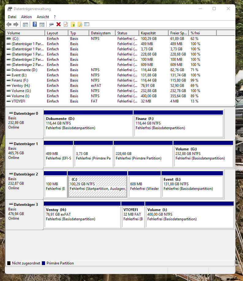

PC erweitert herunter gefahren, mit gedrückter Shifttaste.Robo32 schrieb:Schalte den PC aus wenn alles angeschlossen ist und starte dann neu
Die eingebaute NVME wird zu DT2 Sorry sollte DT2 sein
Die im Wechselschacht interne Sata 1 wird zu DT0 , die interne Sata 2 wird zu DT1, die externe NVME wird zu DT3. siehe Bild
Das bestätigt also was @Schildkröte09 schreibt.

Ponderosa
In Bild 1 ist DT1 im Schacht 1, und DT2 in Schacht 2.
In Bild 2 sind beide in Schacht 1, was aber nichts in der Reihenfolge ändert.
Die hinteren Ports, ich glaube 5 oder 6, sind belegt wenn eine NVME im Einsatz ist.Schildkröte09 schrieb:Deshalb befinden sich meine Wechselrahmen auch an den hinteren SATA Ports. Weil auch hier gewechselt wird!
Das schaue ich aber jetzt nicht genau nach. Ich verschwinde jetzt in die Küche.
Schönen Sonntag noch.

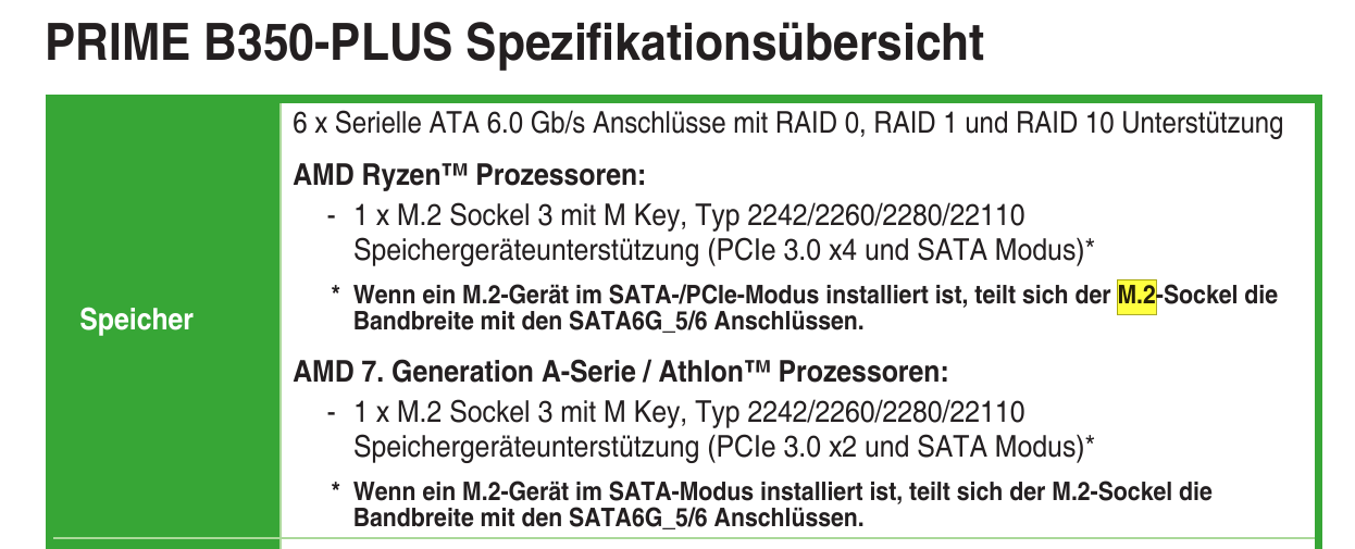

Ponderosa
Gerne.Schildkröte09 schrieb:Wenn du dazu schreibst @Ponderosa, an welchem SATA Port schlussendlich die internen SATA Platten angeklemmt sind und an welchem Port die Wechselrahmen, wäre es einfacher zu durchblicken ...
Ich habe die NVMe am NVME Port.
Die internen Sata Platten sind nur an Wechselrahmen 1 Port 1 , oder Wechselrahmen 2 Port 2 angeschlossen.
Keine Sata Platten also direkt an einem frei bleibendem Port 3/4.
Und nachgeschaut, NVME teilt sich die Bandbreite mit den SATA6G_5/6 Anschlüssen.
Daher hab ich die internen nicht da angeschlossen.
Oder sehe ich das falsch? Da steht bei AMD im Sata Modus angeschlossen.
Wie stelle ich fest, ob die NVME im Sata oder in einem anderen Modus angeschlossen ist.
Jetzt keine Zeit zu kontrollieren, bin am kochen.
(Port belegung korrigiert)
