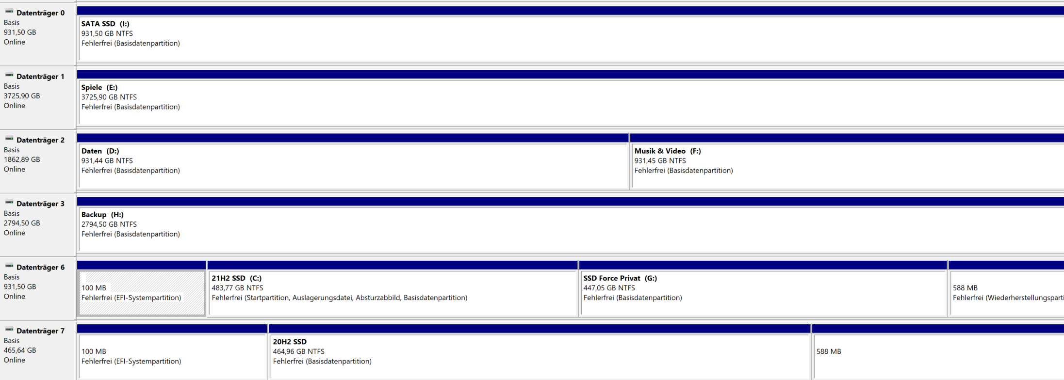

Nee, aber ich meine ja nur, das seit meinem Update von Windows 10 nun unter Windows 11 schon etliche Laufwerke vorliegen. Vorher war eben bis Windows 10 alles voll, dahinter noch eine Linux Partition. Also 3 Laufwerke, jetzt sind es 5 oder 6. Das finde ich schon beachtenswert.
Wenn vorher eine NVME unter Windows der Datenträger 3 war, klemmt jetzt noch eine SATA Platte zusätzlich an, wird die NVME dann zu Datenträger 4 ....
Das gleiche verschiebt sich beim abklemmen von Platten. Ist eine NVME = Datenträger 4 und werden dann zwei SATA Laufwerke abgeklemmt, wird die NVME dann zu Datenträger 2!

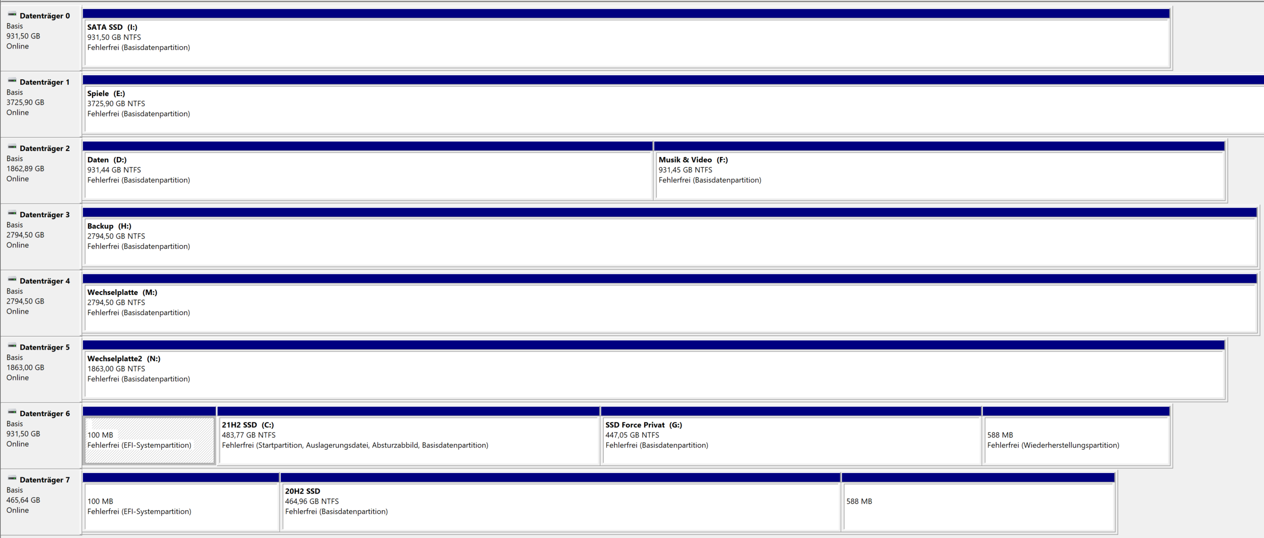

Robo32 schrieb:
Vorsicht, das ist keine feste Regel - das kann man durchaus beeinflussen.
Habe ich bei meinen ganzen Platten noch niemals erlebt! Auf was willste Einfluss nehmen?
Datenträger 6 und 7 sind NVMe´s .... alle anderen SATA.
Platte am ersten SATA Port = Datenträger 0 fortlaufend ... am zweiten SATA Port = Datenträger 1 u.s.w.
Ziehe ich meine Wechseldatenträger aus dem Wechselrahmen (Datenträger 4 und 5), ändert sich die ganze Reihenfolge der Datenträger ... und die NVMe´s sind Datenträger 4 und 5.

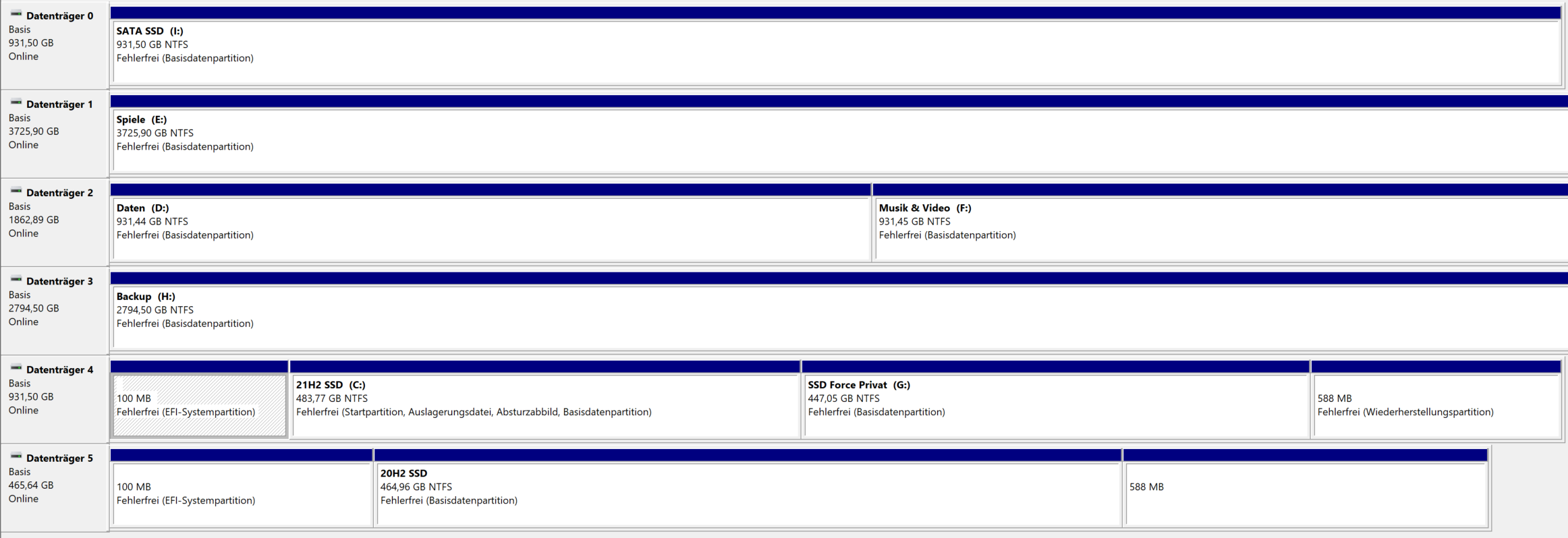

Du hast Recht. Mit den NVMe´s! Die NVMe´s sind die einzigen Platten, die ihre Datenträgerkennung unter WIndows behalten! (Solange keine SATA hinzukommt!). Und keine Neuinstallation durchgeführt wird!
Ziehe ich meine Wechseldatenträger, bleiben meine NVMe´s trotzdem Datenträger 6 und 7. Datenträger 4 und 5 gibt es dann nicht mehr.

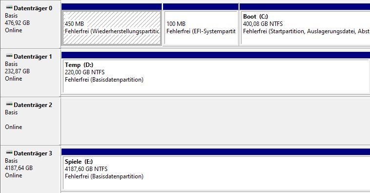

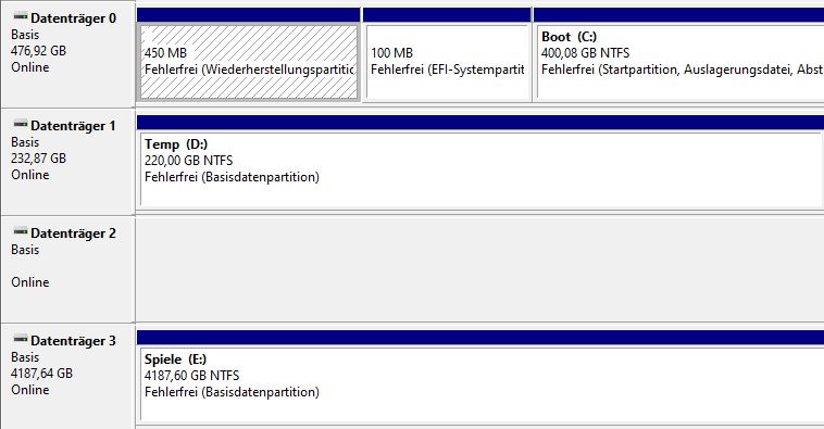

Bei der ersten Erkennung durch Windows, war meine 1. NVMe der Datenträger 0, weil darauf installiert wurde. Alle anderen Platten waren abgeklemmt. Nach der Installation wanderte die Datenträgerkennung der 1. NVMe hinter die der SATA Datenträger! Momentan Datenträger 6. Kommt jetzt noch eine SATA hinzu, wird diese dann zu Datenträger 7 und die andere NVMe zu Datenträger 8!
@Schildkröte09
Wie du das schreibst, mit hinzufügen, ist das bei mir auch so.
Dann wäre ja die DT Verwaltung falsch, bzw. DT1 bei @Robo32 wäre keine NVME. Kommt mir komisch vor bei Robo32.
Ausser das wären externe, was mir aber laut Screenshot nicht so vorkommt.
Ja, ist auch so. Ich habe gerade meine Wechseldatenträger entnommen und danach blieben ja meine NVMe´s die Datenträger 6 und 7. Dies gilt aber nur solange Windows nicht neu gestartet wird. Beinahe hätte ich mich aufs Glatteis führen lassen ....
Nach Windows Neustart sind meine beiden NVMe´s dann Datenträger 4 und 5! Also die Regel vom BIOS und Windows sticht. (alles was ich in #12 geschrieben habe ...).
