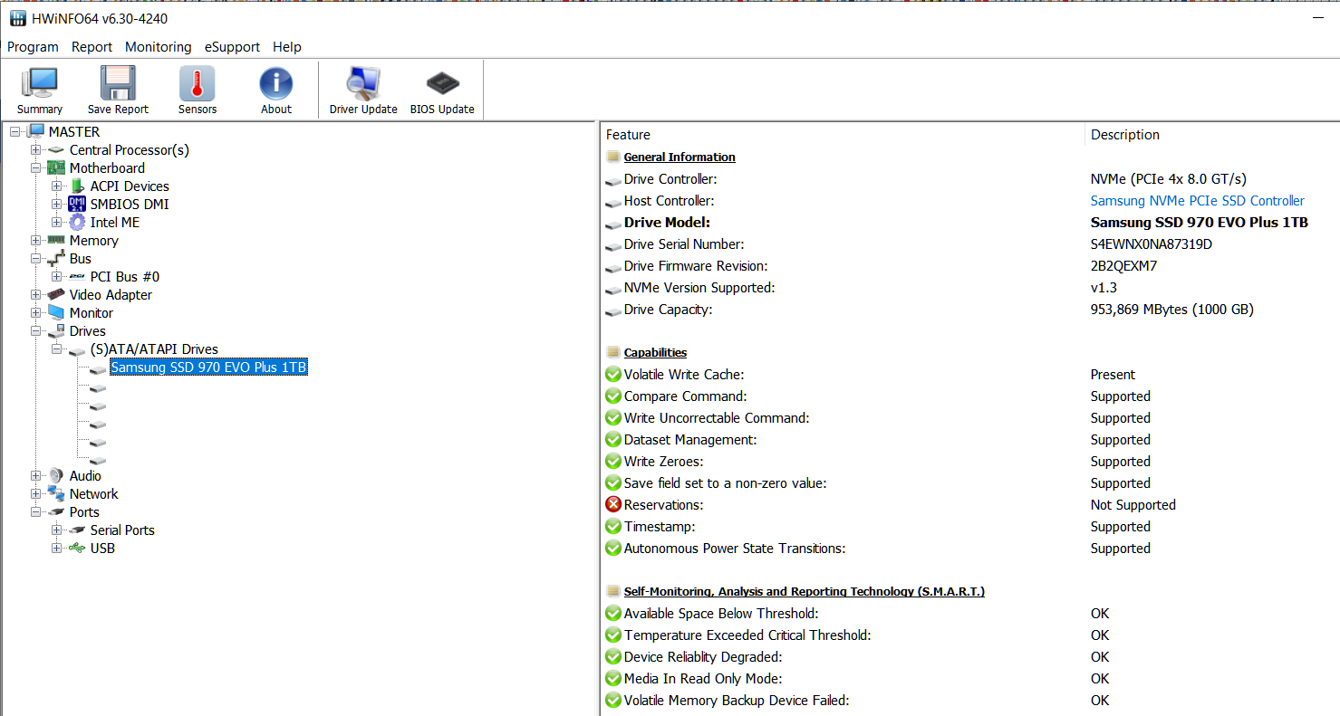

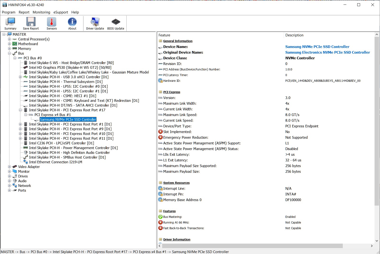

Dann wird die irgendwo unter PCI-Bus zu finden sein. Wie das bei deinem Board mit m2 SATA aussehen würde weiß ich nicht. Vermutlich dann nur unter Drives zu sehen.
Ponderosa schrieb:
Wie stelle ich fest, ob die NVME im Sata oder in einem anderen Modus angeschlossen ist.
NVME kann nie im SATA Modus laufen - nie...
Reaktionen: Terrier und Ponderosa
Interessant. Warum nur ist bei mir das Laufwerk unter Sata/Atapi Drives aufgeführt, obwohl es am PCI-Bus hängt :confused_alt:
Hat sich erledigt. Liegt an der älteren Programmversion :D 🤦‍♂️

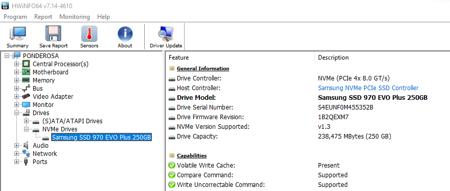

Du hast HWInfo 6.30. Schau mal mit der letzten Version 7.14 nach. Glaube zwar nicht, dass es einen Unterschied macht.

Also doch der Versionsunterschied.
