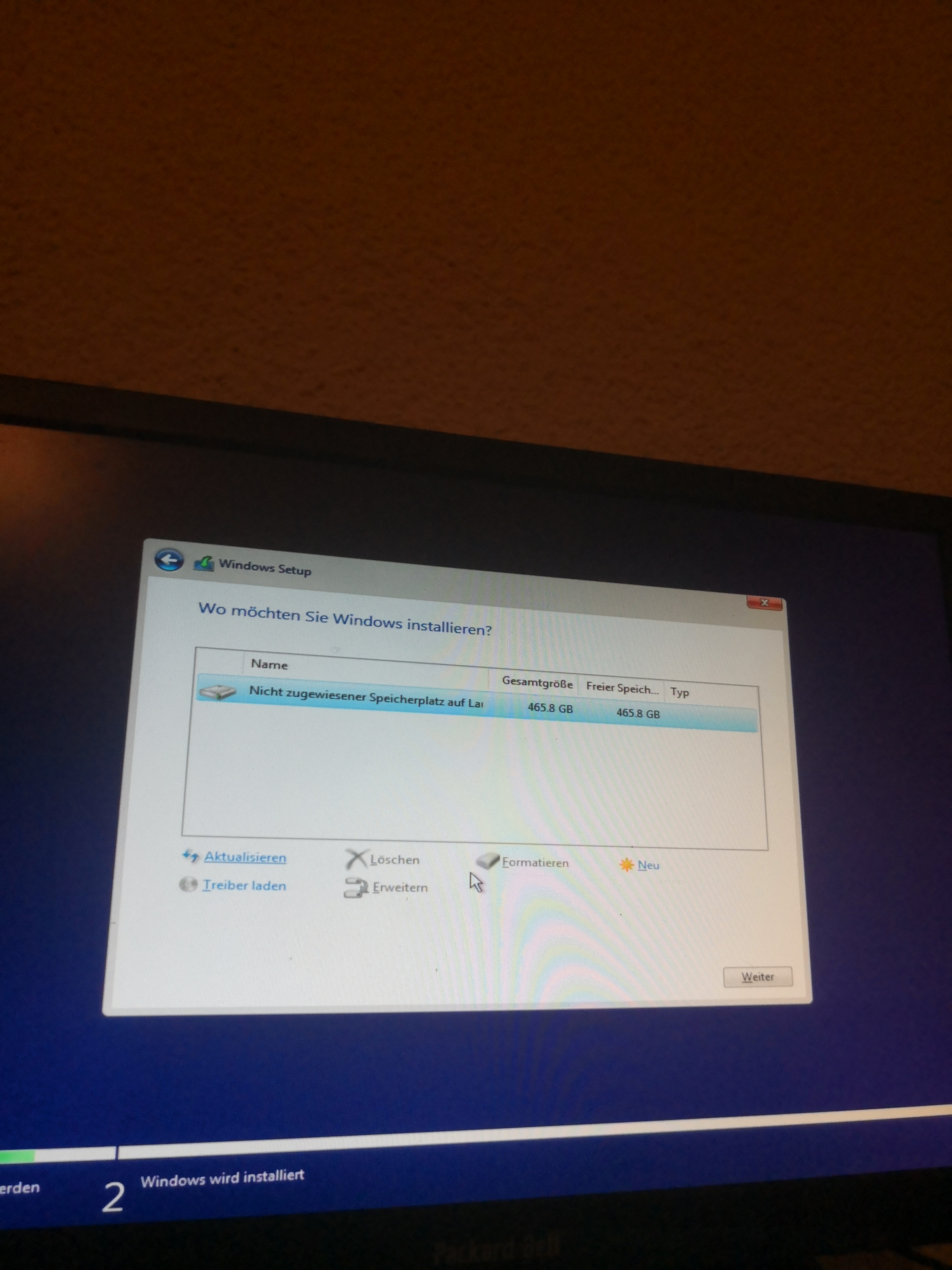

Hallo ich hab folgendes Problem, undzwar habe ich vom usb stick gebootet und erfolgreich Windows 10 auf meine SSD installiert. Danach starte es wieder neu und ich hab nochmal von neu installiert dann kam da ne Fehlermeldung (0x80070002)
Jz egal wenn ich von der ssd oder oder usb stick starte komme ich ins setup und wenn ich diese ausführen will. Kommt. Die Fehlermeldung

Im setup Menü formatieren wo man auch löschen kann?

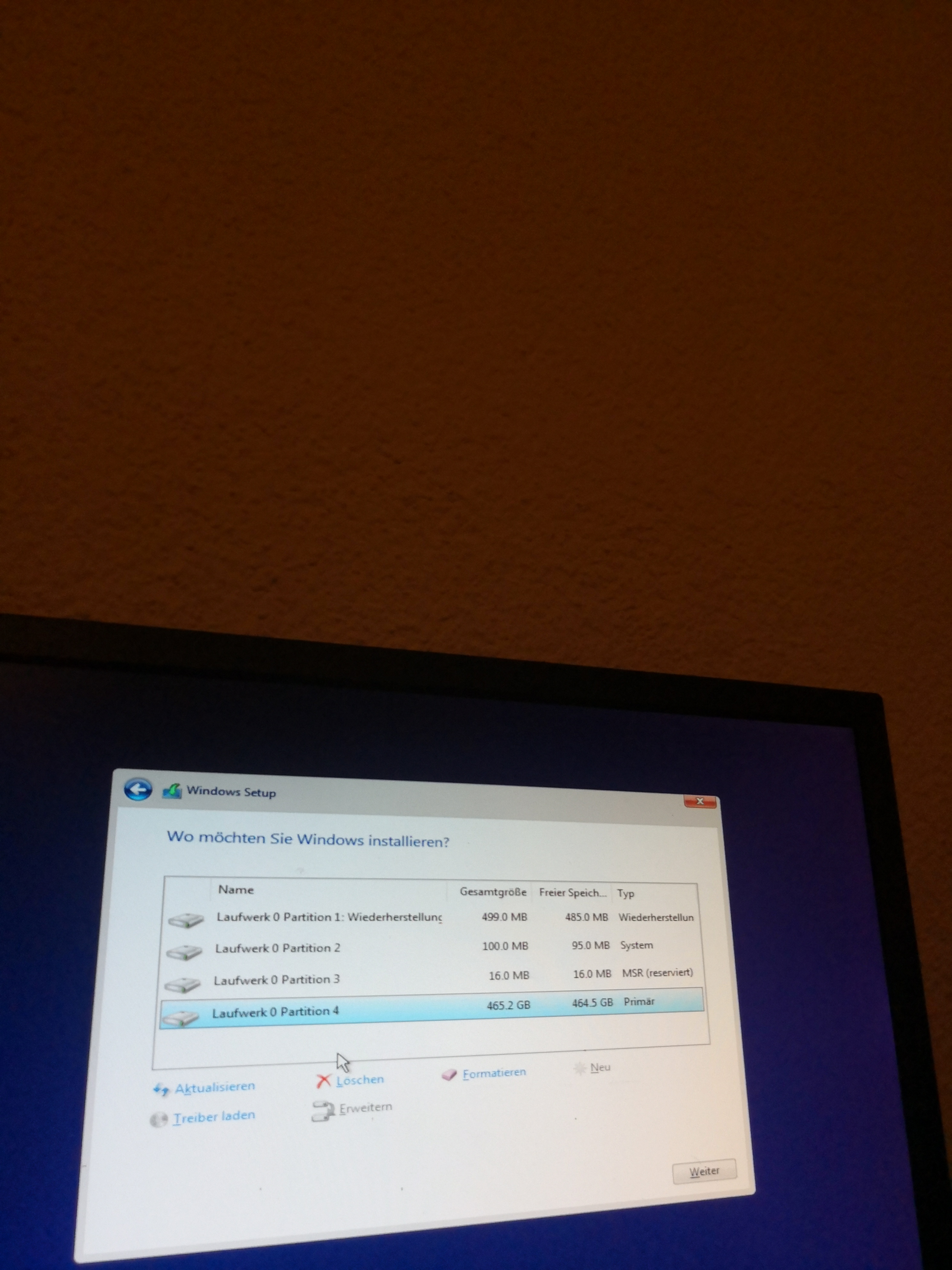

alle löschen und dann einfach auf weiter
die Zuordnung erfolgt automatisch es sei denn du willst die SSD unterteilen in weiterer Partitionen

Hab ich schon, hab alles gelöscht. Es passiert immer wieder dasselbe
Alles gelöscht, jz auf neu dann weiter....
Dann kommt der Fehlercode
dann würde ich mir nen neuen bootstick basteln bzw. ein ISO brennen
UEFI-Boot ausgewählt, also im Bootmenü USB-UEFI ausgewählt

Komischer Weise ist das jz bei 80 Prozent, davor ist die Meldung bei 20 Prozent aufgetaucht. Ich denke es hat geklappt. Wenn es fertig ist muss ich nurnoch von der SSD starten. Die Frage nur welche da gibt's immer 2. Einmal mit UEFI vorne dran und einmal P4 war das glaube ich. Bitte um schnelle antwort, da es gleich fertig ist.
Nach erfolgreicher Installation vielleicht mal den USB-Stick entfernen und auch die Bootreihenfolge per UEFI richtig anordnen.
Nach erfolgreicher Installation und ohne USB-Stick sollte er ins Windows booten.
