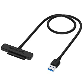

herkiii schrieb:
ich habe hier so ein SATA auf USB kabel, kann ich das einfach an einen Laptop anschließen oder brauche ich noch das Stromkabel?
Diese Adapter versorgen doch die SSD mit Strom! Der Stromeingang der SSD wäre doch sowieso für ein extra Kabel gar nicht mehr zugänglich!
Welchen Adapter hast du genau?
Geht es um so ein Teil:
https://m.media-amazon.com/images/I/71xhus0OFrL._SX342_.jpg

Poste doch mal ein Bild von dem Teil oder eine genaue Bezeichnung oder eben einen Link zu dem Produkt!
Gerade wenn der linke Teil bei dir vorhanden ist, dann bedeckt der ja schon mal die ganze Anschlußseite an der SSD. Ein zusätzliches Stromkabel läßt sich dann nicht mehr direkt an der SSD anschließen!
Und wenn du von einem "... auf USB Kabel" sprichst, dann sollte doch auch ein Kabel mit USB- Stecker vorhanden sein!?
das stimmt, hab das Ding gerade gefunden und es passt leider nichts mehr daneben
