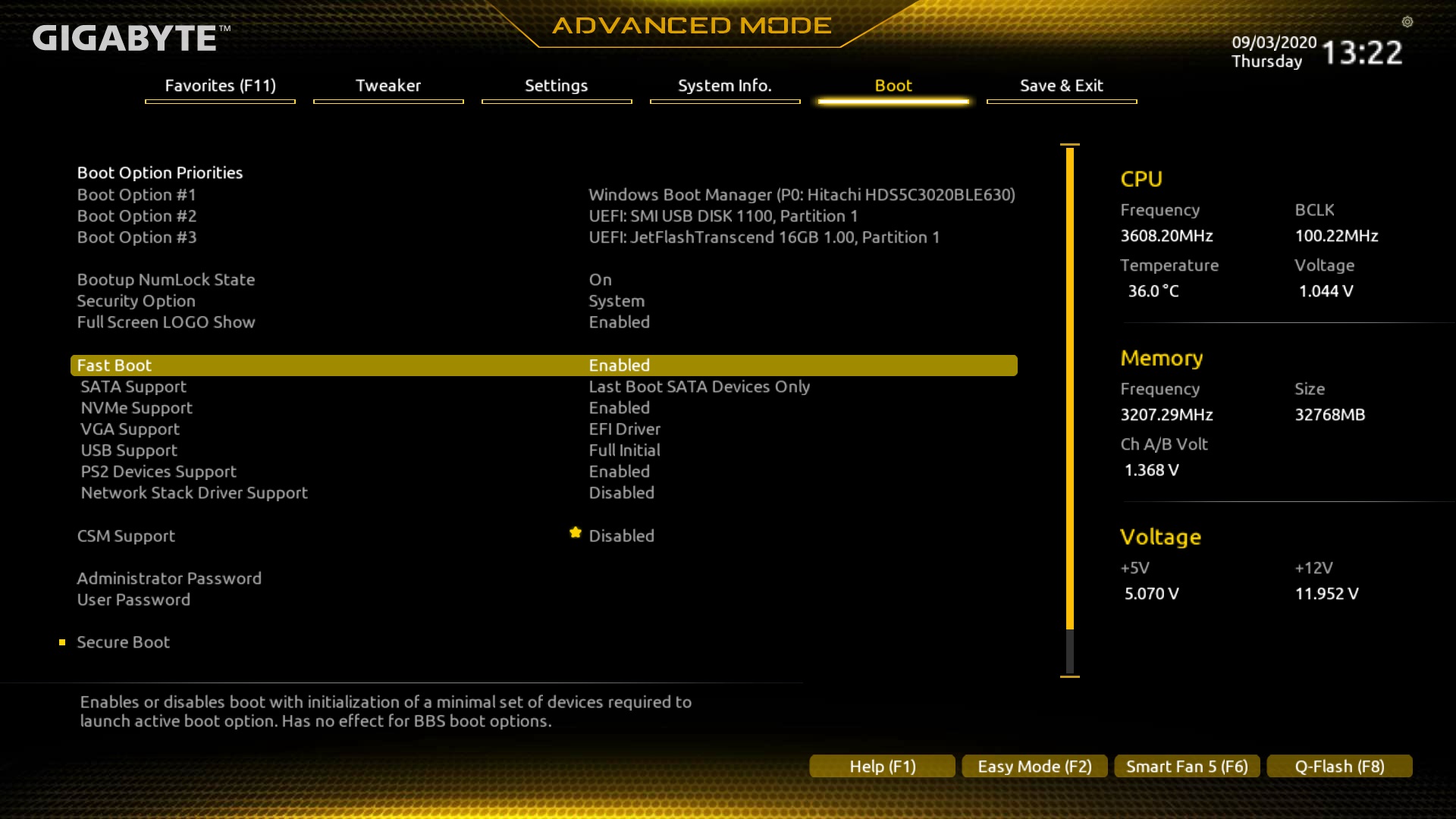

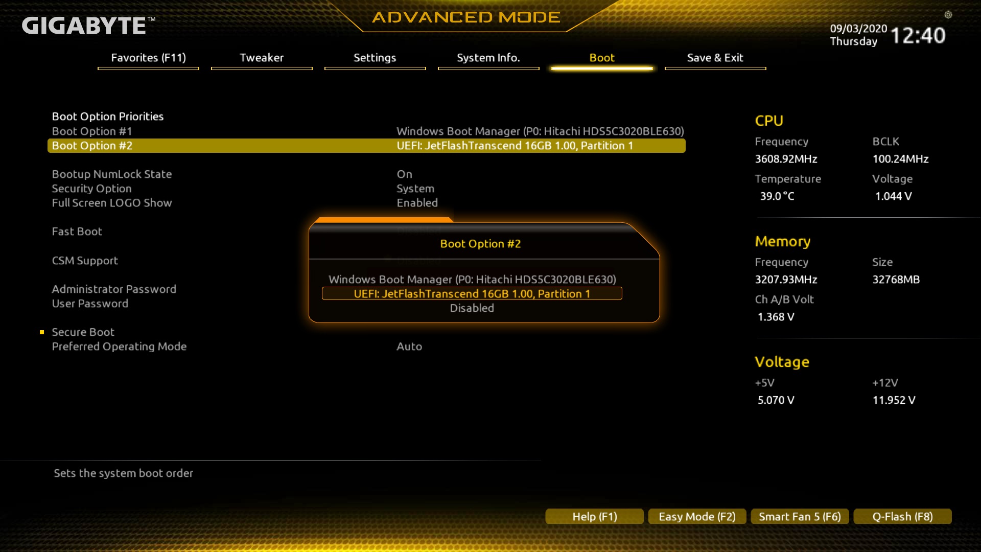

Als ich gerade die Screenshots gemacht habe, fiel mir auf, dass ich Fastboot nicht aktiv habe. Dachte dann geht der vlt. so schnell über die BIOS Meldung, dass ich Schwierigkeiten habe überhaupt noch rechtzeitig DEL oder F12 zu drücken.
Ich aktivere das mal und melde mich danach wieder.

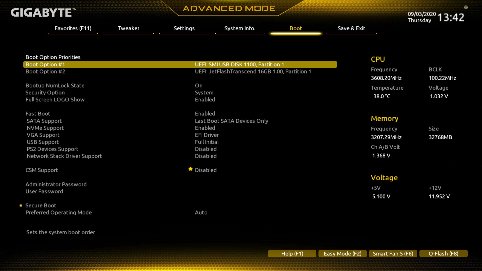

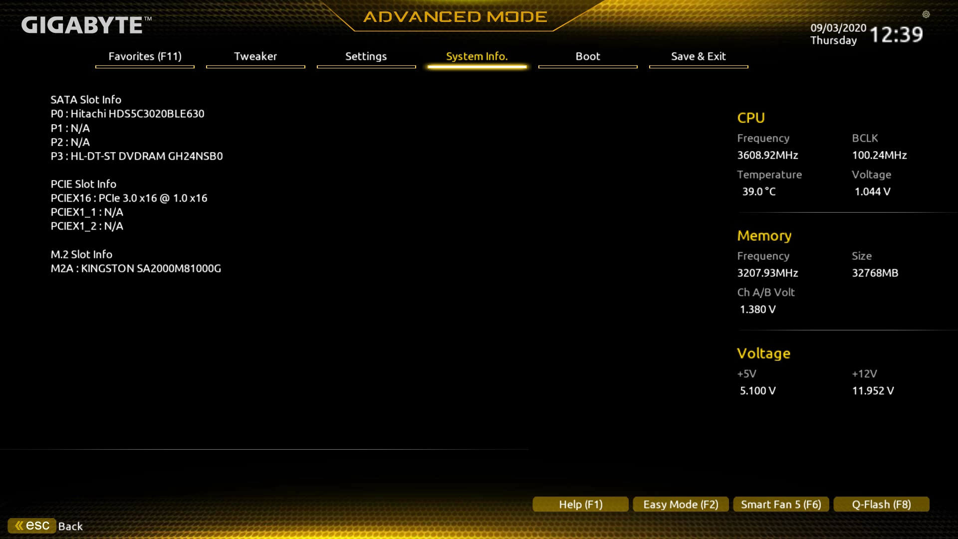

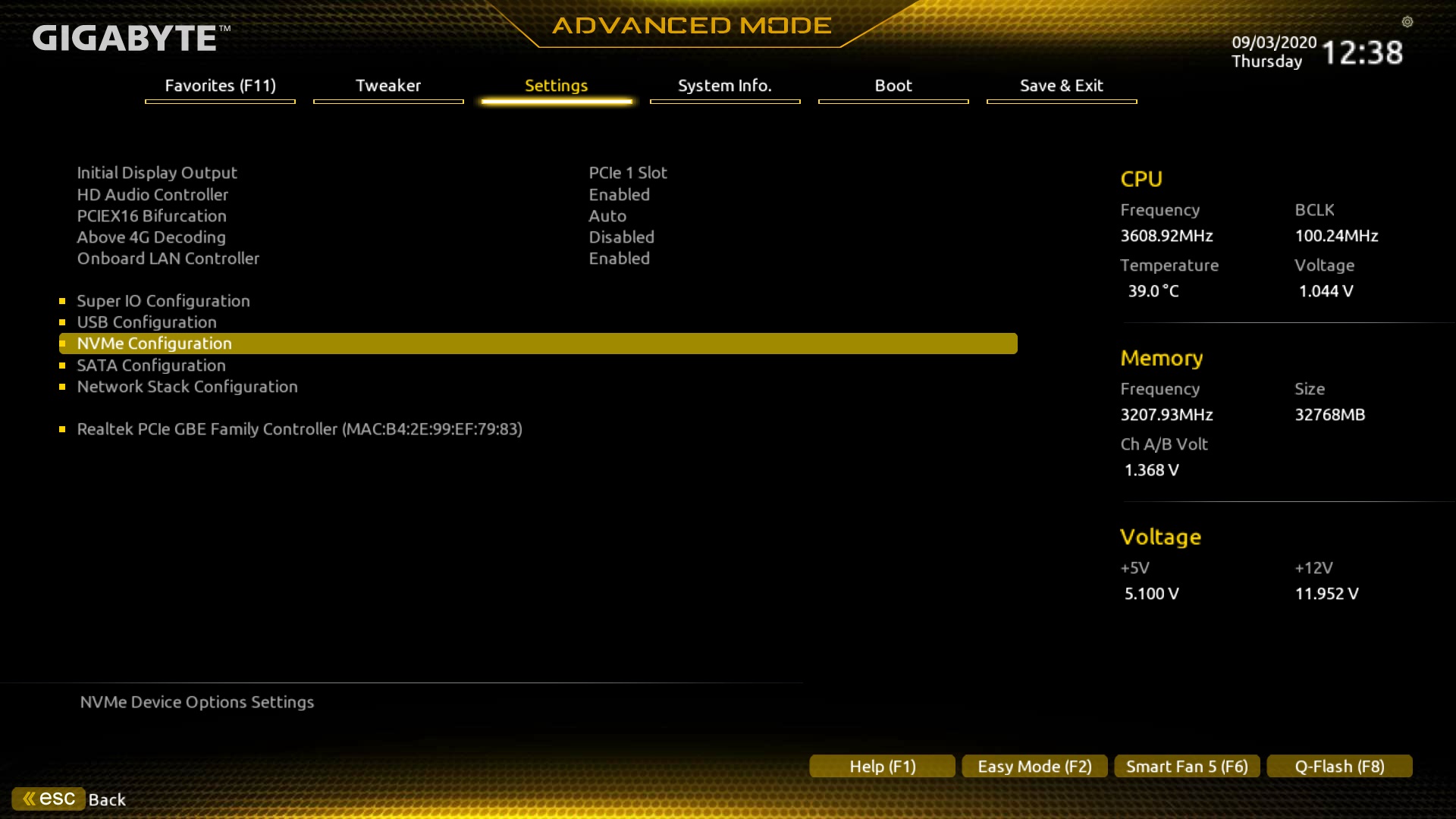

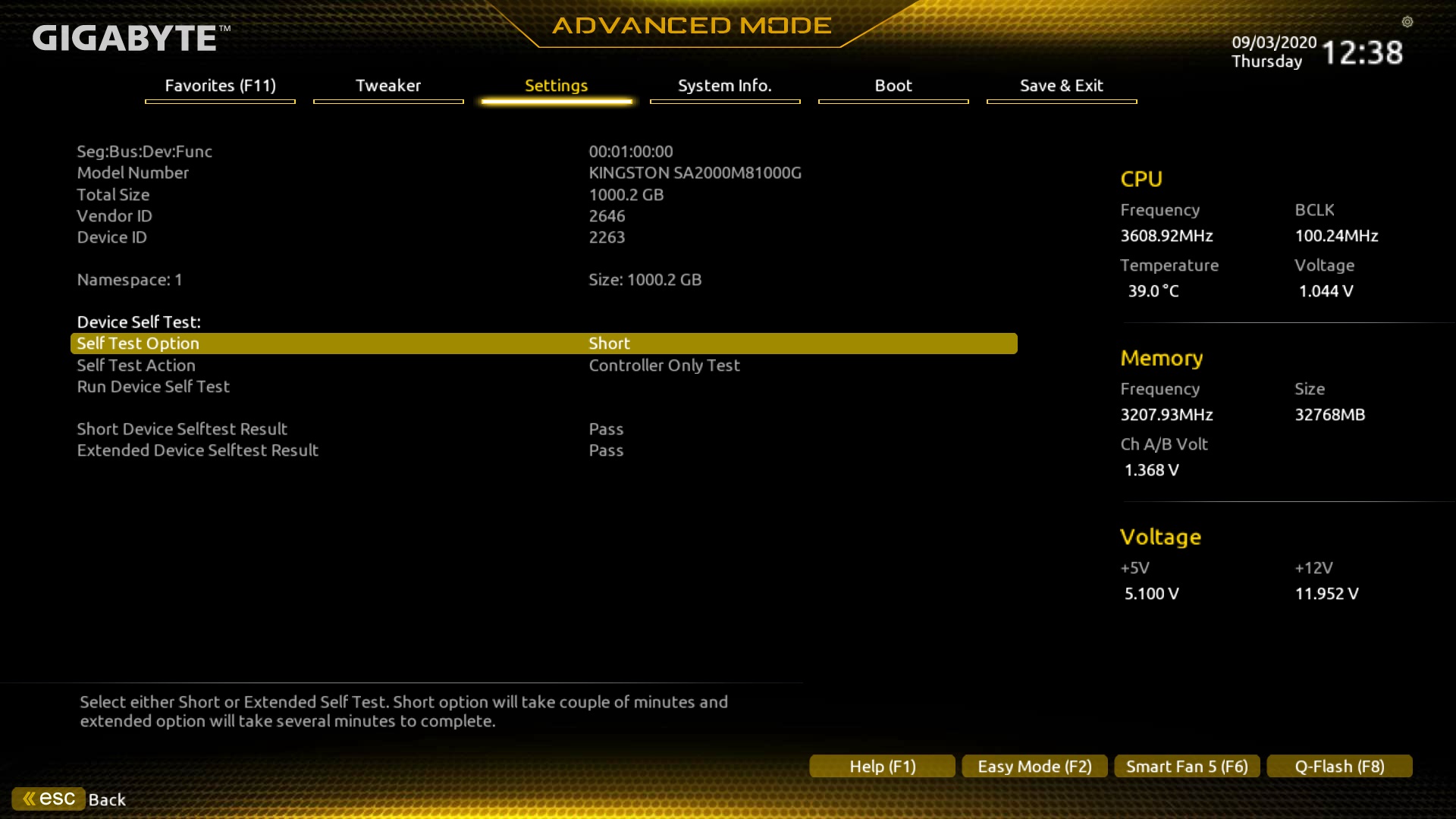

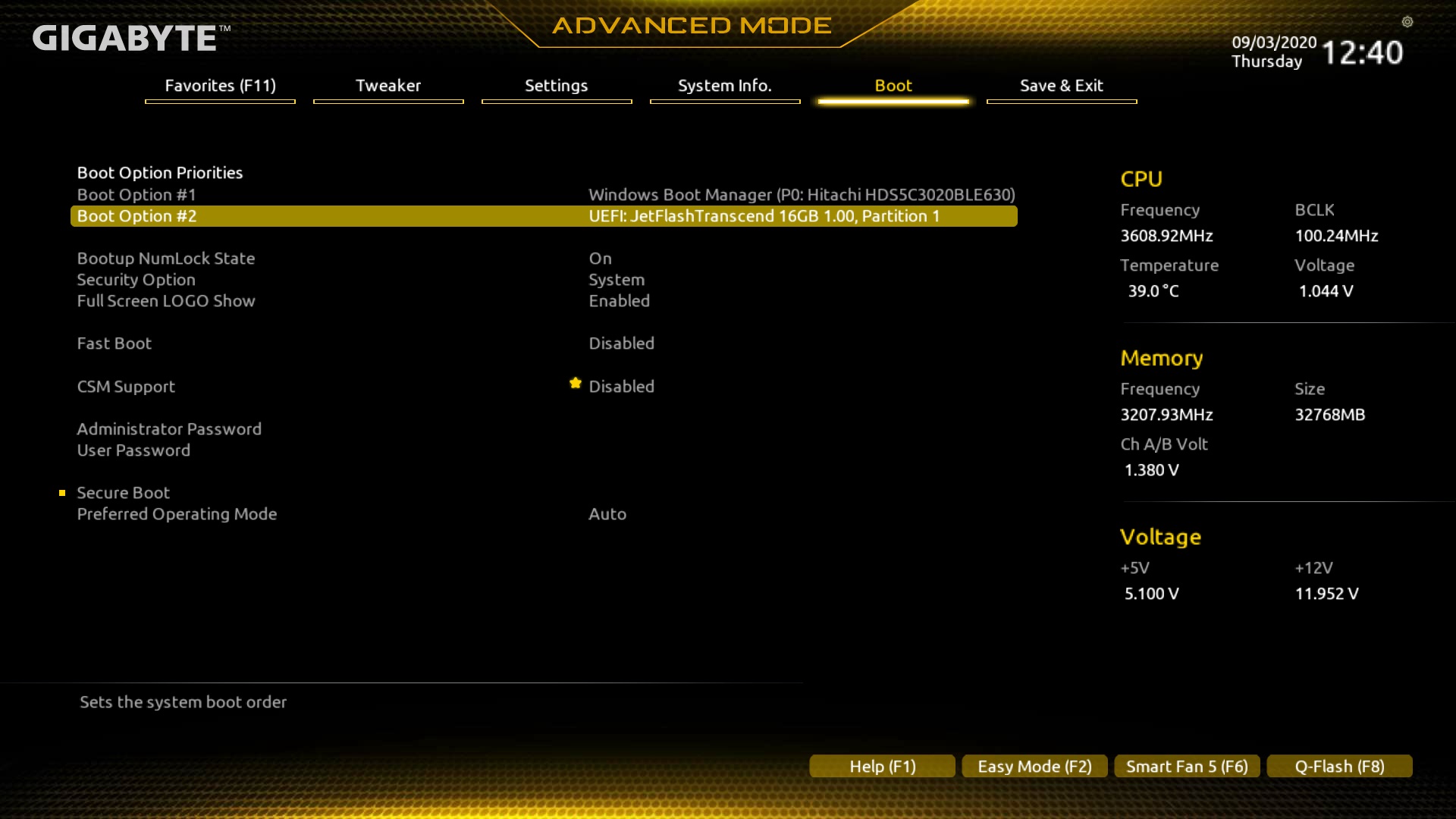

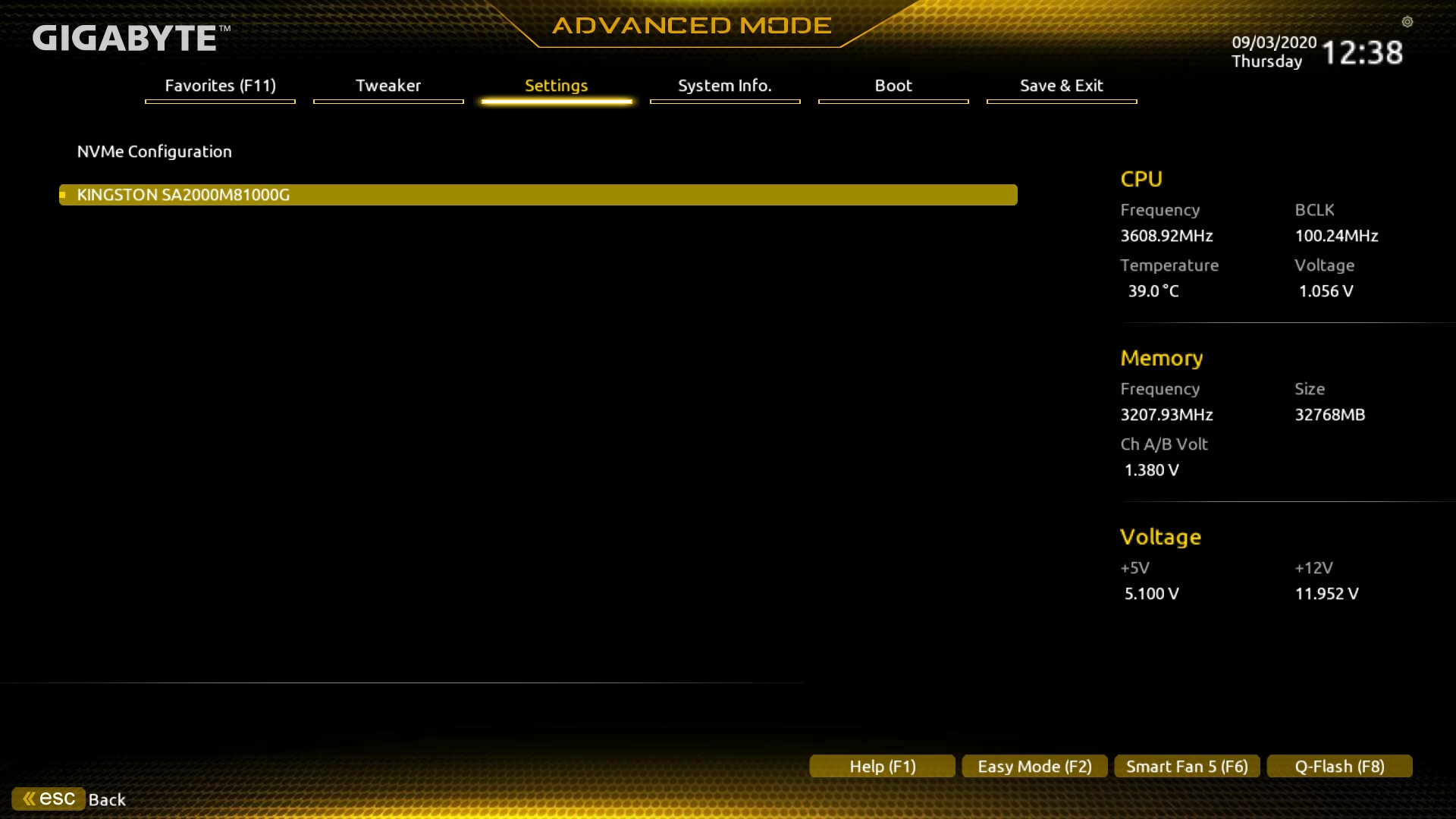

Hier noch die Screenshots aus dem BIOS
200903123810.jpg200903123819.jpg200903123826.jpg200903123849.jpg200903123935.jpg200903124009.jpg200903124017.jpg
PS: @MORPEUS der Stick wird auch als UEFI angezeigt, siehe Screenshots.
Reaktionen: cartridge_case

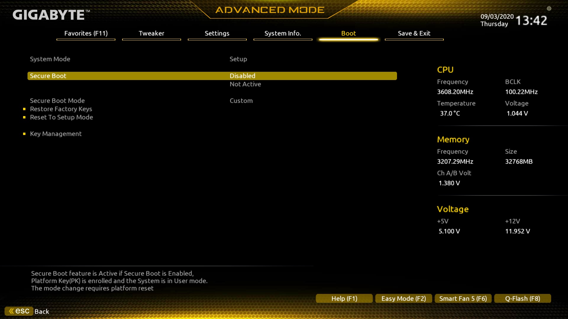

Secure Boot auf Off stellen und Fastboot auf Enabled und dann die Hitachi abstöpseln und schauen obs geht.
Ggf. mal den Bootstick neu erstellen. Das es wirklich Win 10 2004 ist hast du hoffe ich sichergestellt.

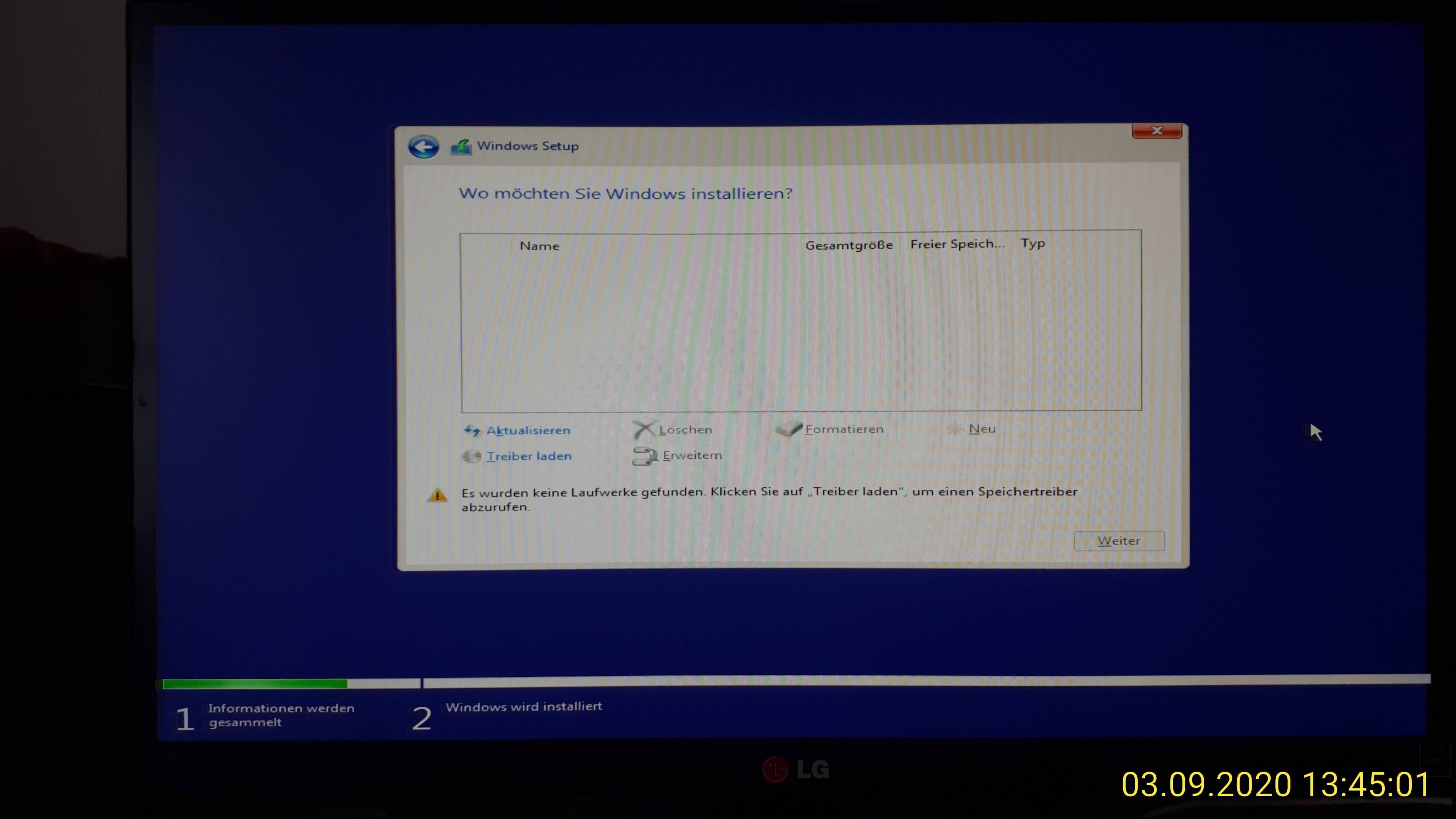

Hier ist ein Foto vom Windows Setup wie es ausschaut, wenn ich die HDD abgeklemmt habe, ansonsten sind 5 Einträge nur von der HDD in der Liste zu sehen (MSR, System, Wiederherstellung, BigData und ein paar MB nicht zugeordnet).

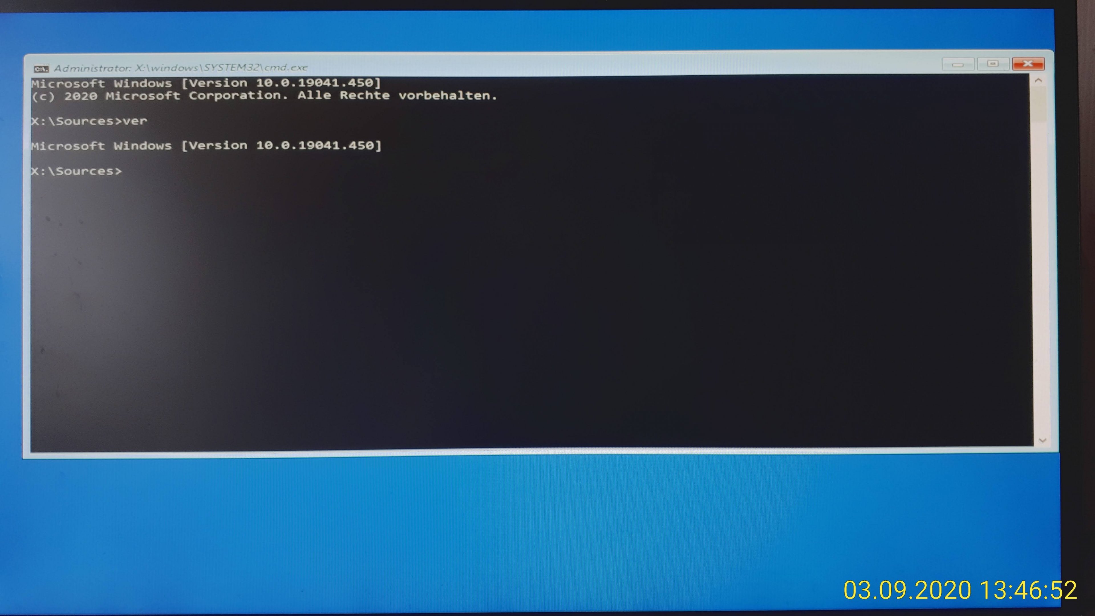

@Mojo1987 Ach ja, nach dem zurückflashen auf F3 hab ich secure boot einstellung vergessen. Jo, mach ich nochmal, auch abstöpseln der HDD. Ist definitiv Win 10 2004 auf dem Stick, aber ich gehe gleich mal in die recovery console und überprüfe es mit "ver".
Also es ist wirklich Win10 2004
einmal von der recovery console die Buildnummer und dann hier aus meiner provisorischen Installation von der HDD:

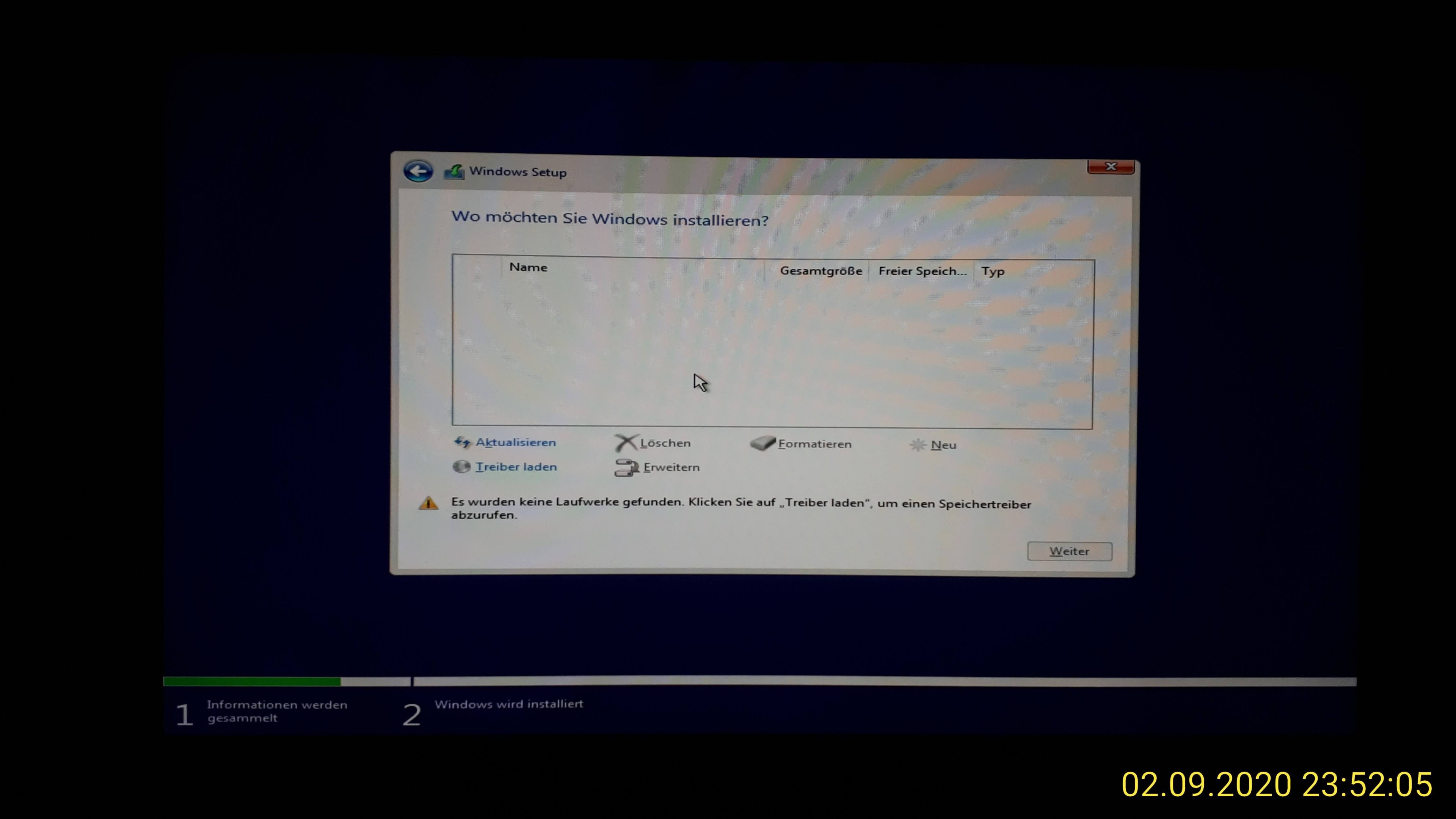

So denn, secure boot disabled und HDD abgeklemmt. Der erste USB-Stick ist das Windows Setup, der zweite ist zur Speicherung der BIOS Screenshots.
Und im Windows Setup sieht es so aus:

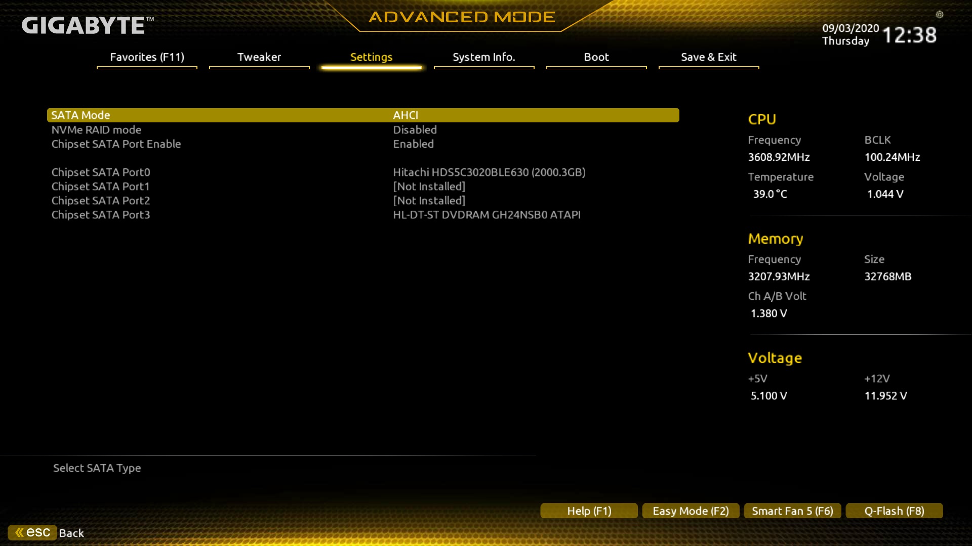

MORPEUS schrieb:
Was kann man unter "SATA Mode" alles auswählen?
Ob AHCI oder normal für ältere nicht AHCI-fähige Geräte, betrifft aber nur die normalen SATA Geräte, wie HDD, DVD-Brenner oder halt eventuell eine alte SATA SSD, aber nicht die M2.
@updater14 joa, hatte das zwar auch schon nachgeschlagen, aber sie wird ja im BIOS komplett mit allen Werten, Sensoren, etc. erkannt, hmm...
