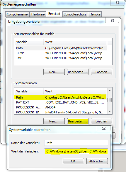

Bei Windows7:
Rechte Maustaste auf Computer - EigenschafteN - Erweiterte Systemeinstellungen - unten rechts auf Umgebungsvariablen.
Dann unter Systemvariablen Path auswählen und bearbeiten, wie im Screenshot.
Ganz hinten, mit einem Semikolon von den anderen Pfaden getrennt, den Pfad zur php.exe hinzufügen.
