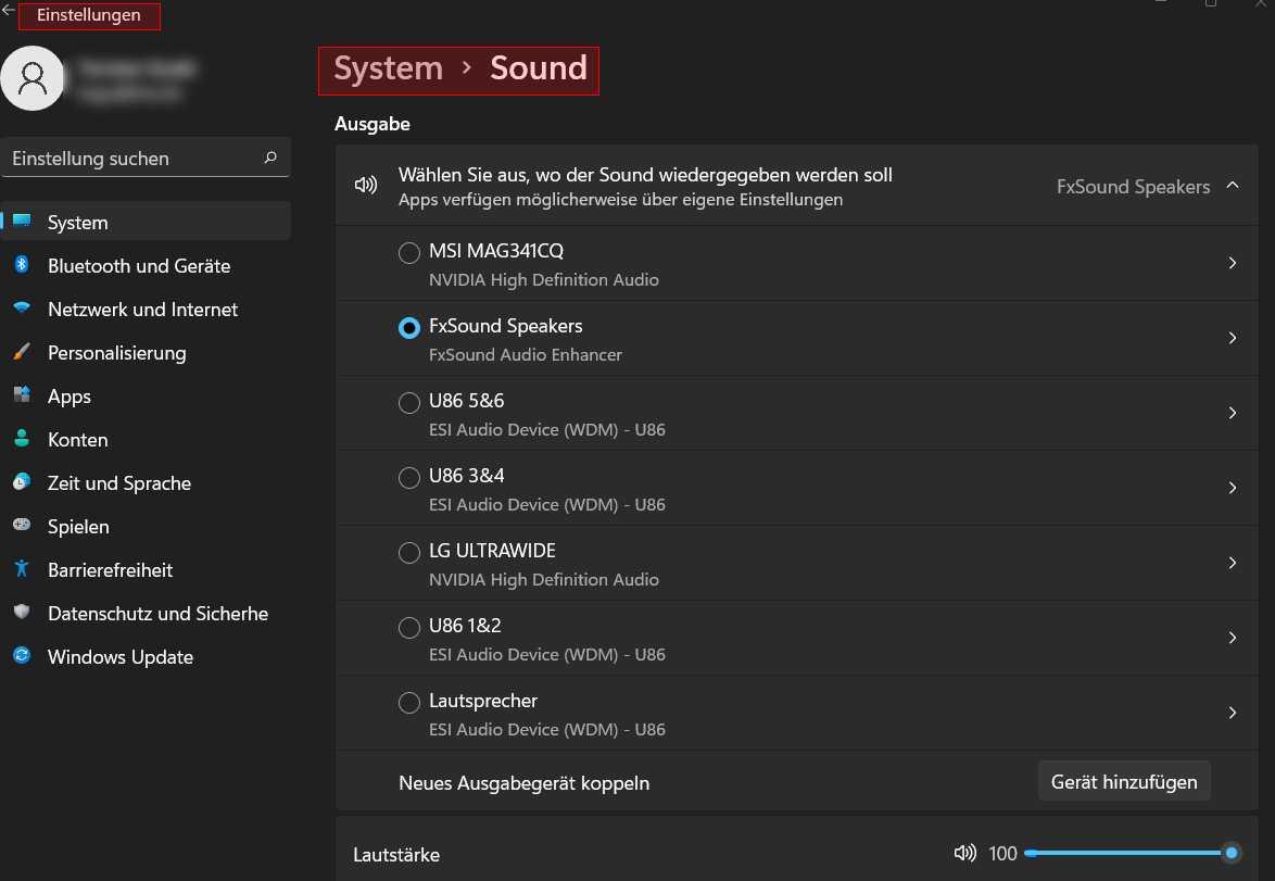

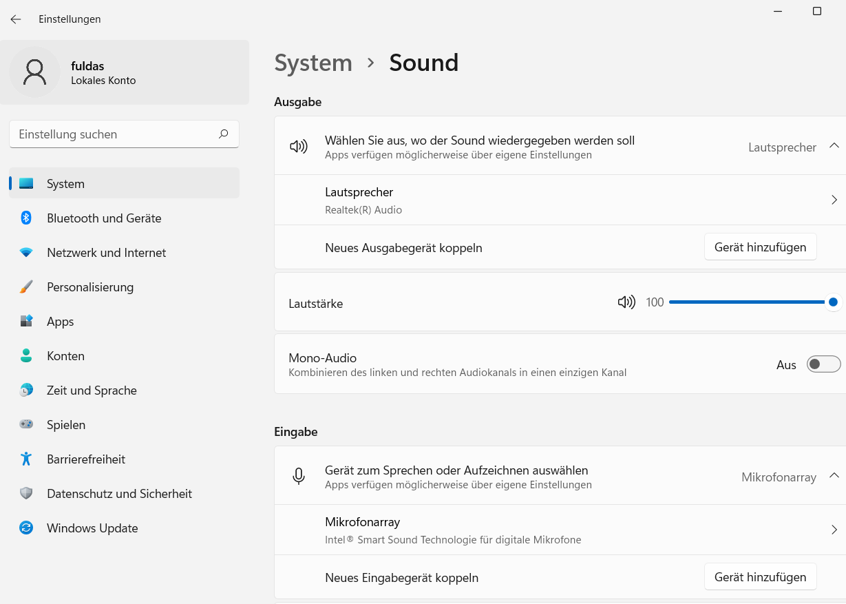

Ausgabe umschalten. Bei "Sound"
oder rechts unten in der Taskleiste.
Reaktionen: Goldsmith
geht nicht, ich hab da nur Laptop Lautsprecher
@Goldsmith​
ich hab da kein HDMI

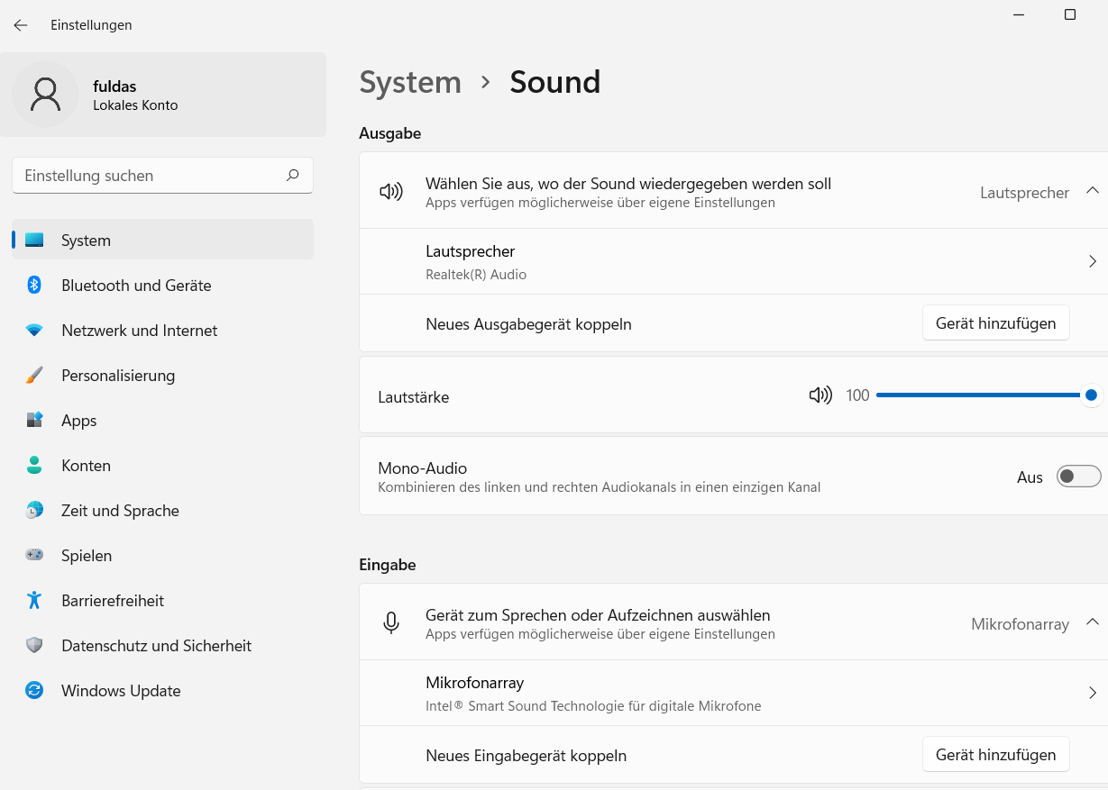

Bei Windows 11 sind weitere Soundeinstellungen etwas versteckt.
Bin zur Zeit auf Windws 10, sonst hätte ich dir gesagt wo, wenn ich selbst nochmals danach
geschaut hätte.

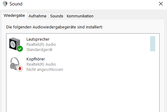

Du scheinst es gefunden zu haben (ergänztes Bild)

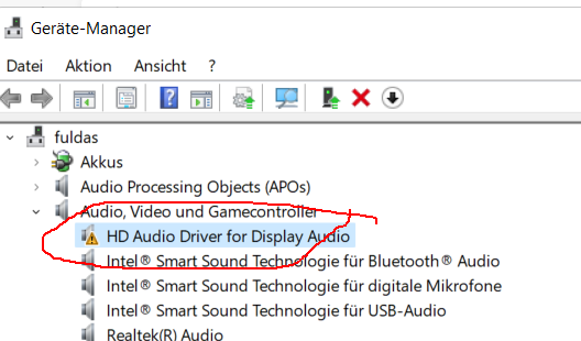

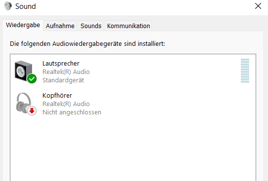

Bei Bild 2, klick da mal mit der rechten Maustaste rein und wähle:
"deaktivierte Geräte anzeigen".
deaktivierte Geräte anzeigen schon aktiviert, üner Miracast geht es, aber Miracast funktioniert nicht immer (LG TV)

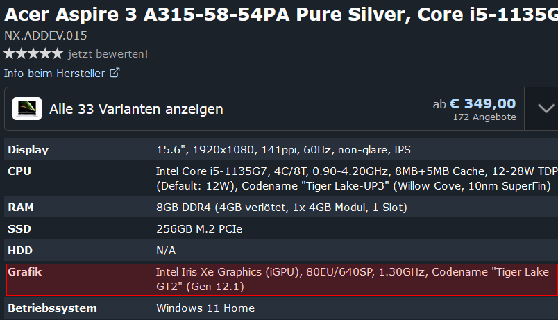

Bei mir läuft der Ton ja über die Grafikkarte (NVidia) wenn ich über HDMI übertragen möchte. Ist das bei Intel und Laptops evtl. auch und Windows nimmt nur Basis Funktionen im Treiber?
Vielleicht mal den original Intel Treiber installieren. Ist aber frei ins Blaue geraten jetzt. In meinem alten Laptop ist da auch wieder NVidia 960M gelistet.

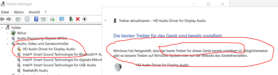

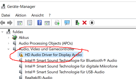

das Problem:
ich installiere Treiber, Gerätemanager meint, dann alles oay, wenn ich Windows neustarte, wieder gelbes Ausrufezeichen
Das Gerät kann nicht gestartet werden. (Code 10)
{Gerät-Zeitüberschreitung}
Das Zeitlimit des angegebenen E/A-Vorgangs auf %hs wurde erreicht, bevor der E/A-Vorgang abgeschlossen wurde."
und jetzt soll mir einer sahen Win11 ist gutes Betriebsystem

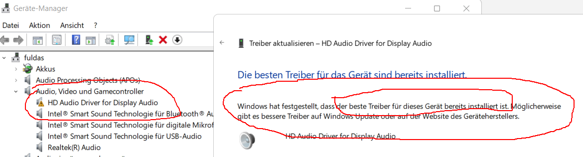

und Treiber hat mir https://www.chip.de/downloads/Snappy-Driver-Installer_143587618.html gefunden, also es muss richtiges Treiber sein
was ist das denn?
gelbes Ausrufezeichen, und gleichzeitig, "bestes Treiber ist installiert"

Prima, hast du dir dein System direkt wieder versaut. Solche Software die Treiber installieren machen i.d.R. nur Ärger und gehören auf kein System! Ganz vorne weg der Driver Booster. Das Forum ist voll mit Problemen mit Software dieser Art!
nach Win Neuinstallation (3 Treiber zur Auswahl) läuft es, allerdings habe ich andere Treiber genommen, evtl deswegen gab es Probleme
