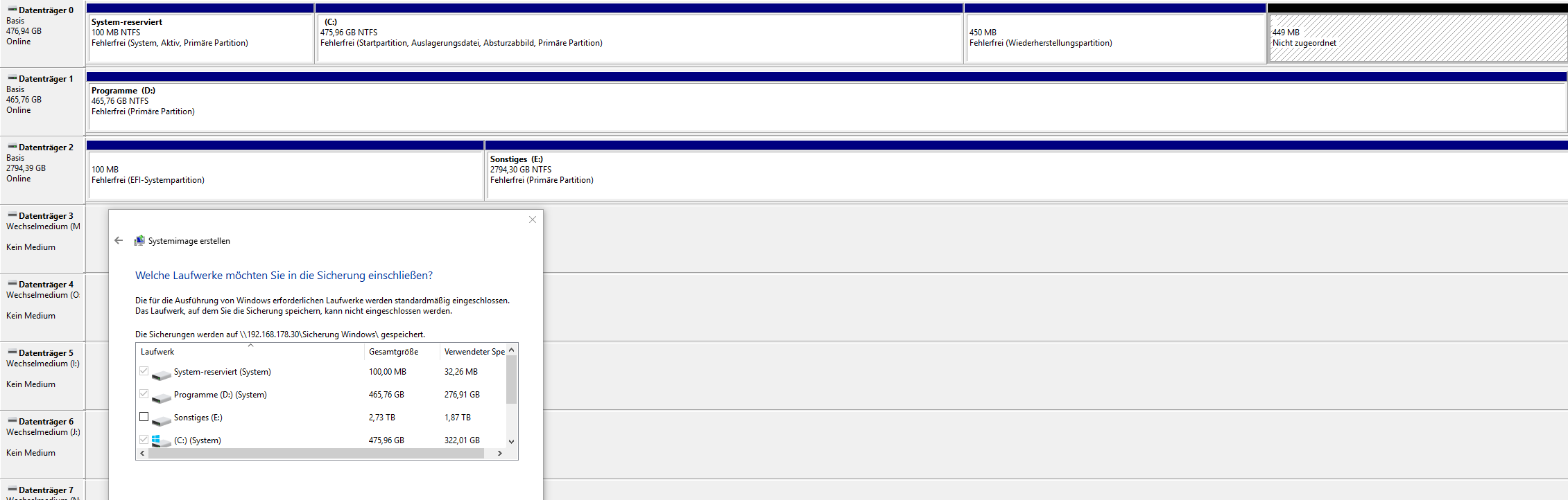

beim erstellen des Systemabbildes ist mir aufgefallen, das Windows 10Pro immer die Festplatte D als Systemfestplatte erkennt und diese sich beim erstellen des Systemabildes folglich auch nicht abwählen lässt.
Kennt hier jemand den Grund dafür?
PS: Datenträger 1 sah bis vor ca. 1 Stunde auch so aus wie die Partition von Datenträger 2. --> (Warum auch immer !?!)
Mit der Hilfe von Gparted habe ich die EFI-Systempartition gelöscht bekommen, was aber auch nichts änderte daran, das Windows die Festplatte mit einschließen will.

Der Laufwerksname "Programme" legt die Vermutung nahe, dass auf dieser Partition ein bis mehrere Programme installiert wurden, die Windows daher nicht ignorieren kann. ;)
Hier sind zwar Programme installiert, aber keine Windows relevanten.
Kann mir nicht vorstellen das es daran liegt?
Du hast doch deine 100 MB uefi Startpartition auf der anderen Platte.
Du hast noch Reste von Win7 oder Win 10 upgarde oder wer weiß was auf der 1. Platte.
Wirklich clean installiert mit löschen von allen Partitionen, auf der Windows Platte und abklemmen der anderen Platten hast du ja wohl nicht gemacht.

Ich bin ehrlich gesagt überfragt woher die UEFI Partitionen kommen, nach dem upgrad auf Windows 10 waren diese sauber.
Aber wo siehst du bei Festplatte 1 in diesem Fall Laufwerk D noch eine Partition?
Was ich sehe lässt in mir die Vermutung aufkeimen, dass auf D irgendwas Wesentliches liegt. Wäre nach den Angaben zu C fast WIN selbst.
Du hast nicht irgendeinen benutzerspezifischen Ordner dort hingeschoben?

Wenn da mindestens ein Programm liegt, das unter "Programme und Funktionen" gelistet ist, dürfte das genügen. Datenträger 2 und (ehemalige) EFI-Partition spielen natürlich überhaupt keine Rolle. Da war eben früher mal ein Betriebssystem im UEFI-Modus installiert.
Da ist ja alles durcheinader.
Wenn da wirklich noch D: gesichert wird, und die Efi Partition nicht mehr relevant ist, müsste man die ja auch löschen können in der Datenträgerverwaltung.
Was dann auf der 1. Platte für eine 100 MB Partition drauf ist, NTFS, die ja aktiv ist, ist auch die Frage.
Normal gibt es bei Windows 10 keine 100MB Systemreservierte Partition NTFS. (Nur eine 100MB Uefi)
Die Sytemreservierte NTFS / MBR Partition ist dann 400- 500M und da müsste dann ja noch was auf D: sein.

Die anderen Platten, eine nach dem anderen abklemmen und schauen ob Windows überhaupt startet.
Wenn ja, kann man dann ja die Sicherung ausführen, ist keine D: mehr dran.
Ich glaube aber, dass Windows entweder bei D: oder auch bei E: nicht startet.
Also ist da auf den Platten was wichtiges drauf und ob da irgendetwas zu reparieren ist?

@Bodensee_bmwler: Lass C in Ruhe. Auf diesem Datenträger ist die Welt in Ordnung. Du schaffst Dir nur Start- und Wiederherstellungsprobleme.

Kannst höchsten noch die letzte 449 MB "Nicht zugeordnet" Partition in deinen letzten Screen, mit dem Tool Gparted, C: hinzufügen.
Muss aber nicht sein, sind ja nur 450 MB
Fragt sich nur ob es überhaupt eine Uefi GPT Installation ist
Die Uefi Installation (100MB uefi Partition) die da mal drauf war auf der anderen Platte ist ja weg und funktionierte ja eh nicht mehr.

Nein, kann er nicht. Da ist eine 450-MB-Wiederherstellungspartition dazwischen. Und es ist eine MBR-Installation, weil die 100-MB-Partition auf Datenträger 0 als Systempartition verwendet wird.

Es gibt keinen Partitionsmanager, mit dem die 449 MB "nicht zugeordnet" an Laufwerk C angeschlossen werden könnten.
