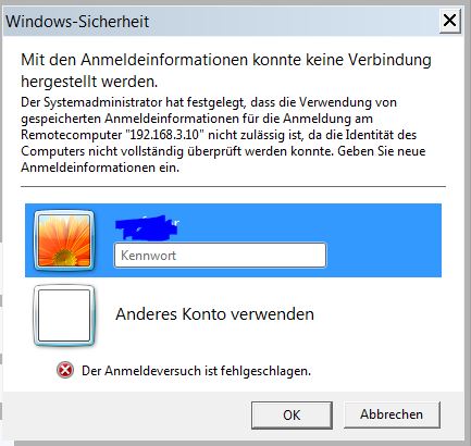

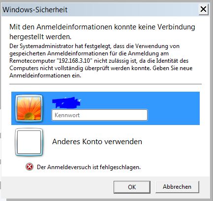

ich würde gerne bei einer RDP-Verbindung zum Server von einem Client aus das Kennwort speichern. Leider erscheint immer wieder folgende Meldung:
Ich habe bereits gegogelt und die üblichen Tipps sind diese hier:
http://www.it-helferlein.de/rdp-anmeldeinformationen-werden-unter-windows-7-nicht-gespeichert/
Das habe ich so ausgeführt, an der Problematik ändert das leider nichts.
Hat wer eine Idee, an was es sonst noch liegen könnte?
Vielen Dank!
Grüße
Fehlgeschlagene Logins werden auch nicht gespeichert.

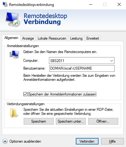

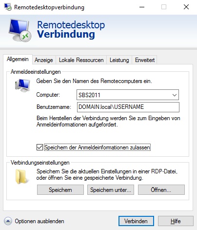

Ansonsten musst du im vorherigen Fenster den Haken setzen:
Die Anmeldeinformationen habe ich in den Einstellungen wie von dir gezeigt bereits eingegeben. Ich gebe nach der Fehlermeldung genau denselben Usernamen/Passwort ein und dann geht's. Oder habe ich dich falsch verstanden?
firexs schrieb:
Das ist der gleiche Tipp wie in dem von mir genannten Link? Die Einstellungen habe ich getroffen, aber die Meldung kommt nach wie vor.
Grüße
Achso. Dann stell mal am Server die erhöhte Sicherheit im RDP Fenster aus.
Du meinst in Start-Verwaltung-Remote... usw? Habe dort die niedrigste Sicherheitsstufe ausgewählt. Dann erscheint zwar das Anmeldefenster nicht mehr und der Client verbindet sich mit dem Server. Allerdings muss man sich dann am Server durch Eingabe des Passwortes anmelden, um auf den Desktop zu gelangen.
Nachtrag: Wenn ich mich von meinem Laptop aus per VPN in das Netzwerk einwähle und dann eine RDP-Verbindung erstelle, dann speichert es die Anmeldeinformationen. Dort geht es also... Betriebssystem ebenfalls Windows 7 Prof, so wie bei den lokalen Clients.
Gruß
Funktioniert. Habe anstatt der IP-Adresse des Servers den Servernamen eingegeben. Nun erscheint die Meldung nicht mehr.
