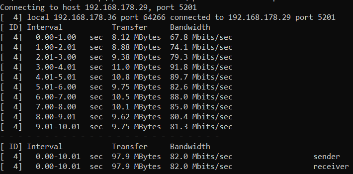

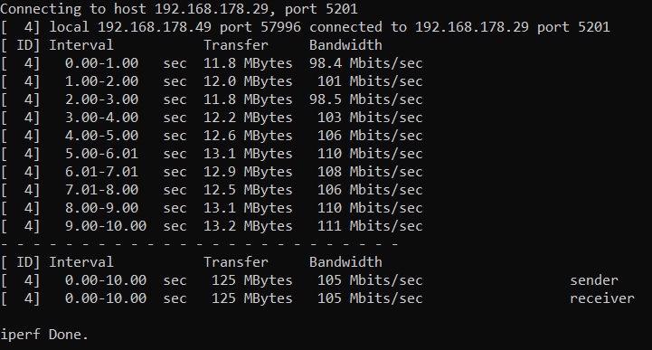

Jetzt hab ich es schwarz auf weiß. Aber was sagt mir das jetzt? Da kennt ihr euch bestimmt besser aus:
Vodafone Glasfaser
Das hast über Testtool eine Übetragungsgeschwindigkeit von 100 Mbit/s gemessen: herzlichen Glückwunsch.
nicht mehr oder weniger wird da ausgesagt...
Reaktionen: Asghan
Dass auch mit iperf nicht mehr als ~10 MB/s erreichbar sind.
Powerline ist halt ein Glücksspiel. Dass es in der alten Wohnung gut funktioniert hat, heißt nicht, dass es in der neuen gut funktionieren muss.
Da gibt's dann auch nicht mehr viel zu optimieren. Viel mehr geht mit der Technik in der Wohnung wahrscheinlich einfach nicht.
