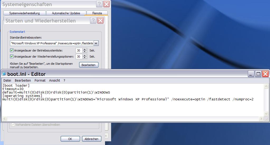

Die boot.ini bearbeiten, siehe Bild.
Hier als Text zum reinkopieren:
[boot loader]
timeout=30
default=multi(0)disk(0)rdisk(0)partition(1)\WINDOWS
[operating systems]
multi(0)disk(0)rdisk(0)partition(1)\WINDOWS="Microsoft Windows XP Professional" /noexecute=optin /fastdetect /numproc=2
Den letzten teil "numproc=2" kannst du belassen wenn du einen Dualcore-Prozi hast, sonst weglassen.

@platinumus: Also ich habe den kompletten Text 1zu1 in meine boot.ini überschrieben:
[boot loader]
timeout=30
[operating systems]
Sowohl dieses als auch das Nutzen Deiner .ini beseitigt leider den Startmanager nicht. :(

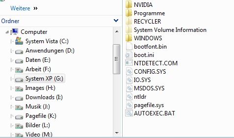

Kannst du mal einen Screenshot von deinem Systemordner machen, dazu in den Ordneroptionen ALLE Ordner und Systemdateien anzeigen lassen.
Vielleicht ist da noch etwas was da nicht hingehört.
PS.: hast du noch einen Sytemwiederherstellungspunkt vor der Vistainstallation?
Ich weiß nicht genau welchen Systemordner du meinst aber ich habe hier mal C:\
und hier C:\Windows\System
Einen alten Systemherstellungspunkt habe ich leider nicht. Die Installation lag noch vor dem Vista Release.
Ich hoffe die Bilder nutzen etwas...
Die Bootmgr Systemdatei ist leider nicht direkt löschbar.
Sie ist schreibgeschützt und der Schreibschutz läßt sich nicht herausnehmen. ("Zugriff verweigert")
Über die MS-Dos Eingabeaufforderung fällt mir der Befehl für das Löschen von versteckten Dateien nicht ein.
