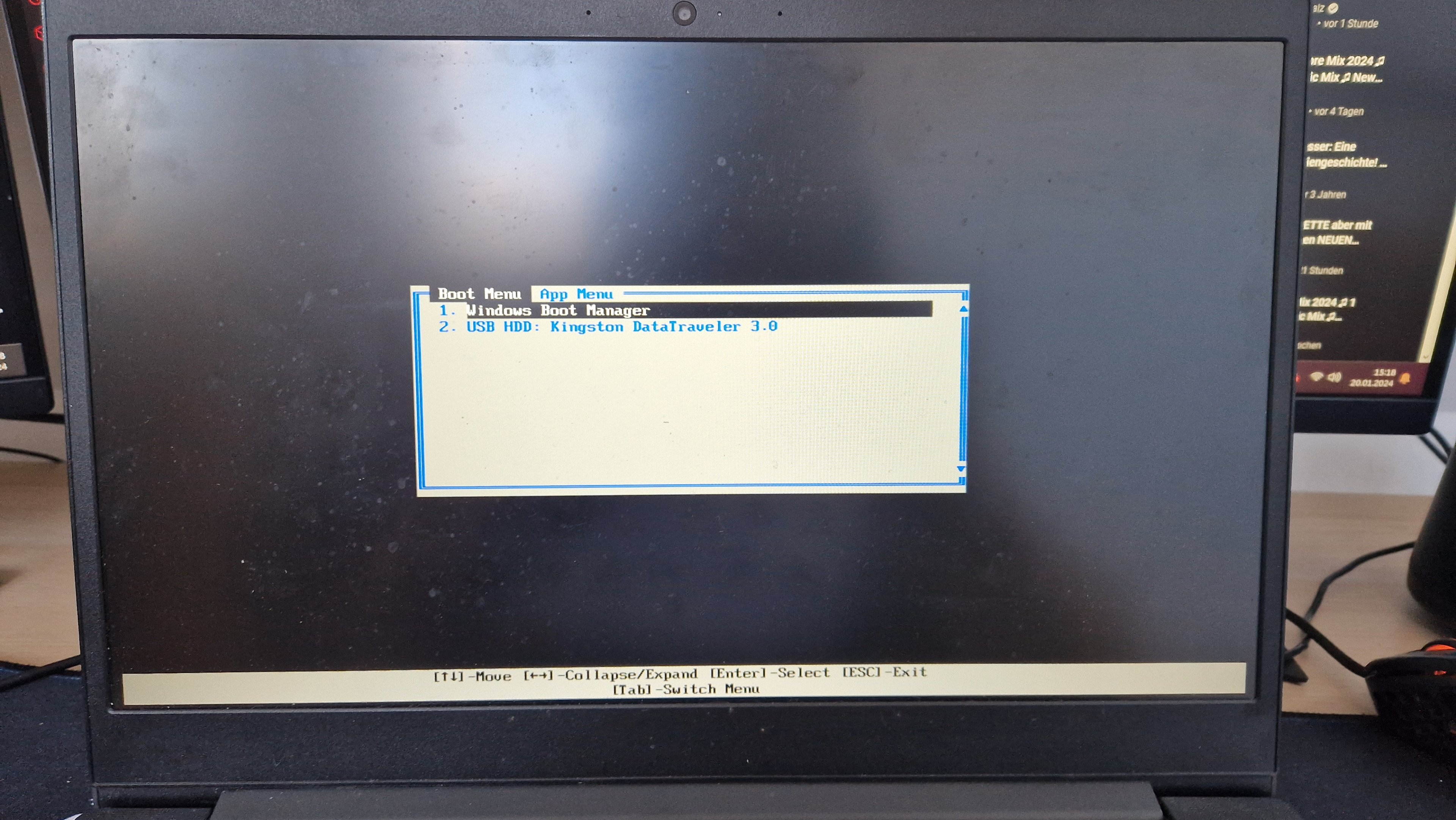

Moin hab letztens versucht nen alten Laptop (Lenovo IdeaPad 3 15ADA05) von mir anzuschalten auf dem Windows 11 noch installiert war. Dieser schmeißt mich jedoch fast immer in dieses menü rein:
Ich kann hier weder über den boot Manager noch über meinen Windows 11 Usb stick starten, der wirft mich nämlich sofort wieder in dieses Menü rein. Ich kann jedoch auf die Lenovo Setup utilty zugreifen und da einstellungen ändern. Zwischendurch hab ich es auch geschafft ins Problem behandlungs menü reinzukommen und Windows neu zu installieren aber der gibt mir jedes mal wenns wieder da ist den selben system fehler mit dem blauen sreen und ich komme wieder in dieses Menü.
Wie lautet die genaue Fehlermeldung?
Ist der verwendete Systemdatenträger fehlerfrei?

Hab jetzt nicht mehr im Kopf was da genau stand aber das war dieser blaue screen wo oben links dieser ":(" ist und dann steht halt es ist ein Problem aufgetreten
Dr. McCoy schrieb:
Stell mal im UEFI CSM aus und versuche dann das Booten erneut.
wo ist das?
Ist ein Notebook und würde mich wundern ob da die CSM Option überhaupt vorhanden ist.

Nomzee schrieb:
Wo das ist?
Natürlich im UEFI (BIOS heißt das auch noch).
In Abhängkeit Deines Lenovos geht das mit Büroklammer in ein keines Loch im Gehäuse, oder spezielle Taste am Gerät oder ENTF oder ....
Da muss Du danach googeln was es bei Deinem Gerät ist, keine Ahnung warum Lenovo hier so einen Mist über die Jahre gemacht hat.
Wenn Du dann mal drin bist, ist es üblicherweise beim Bereich "Boot" zu finden.
