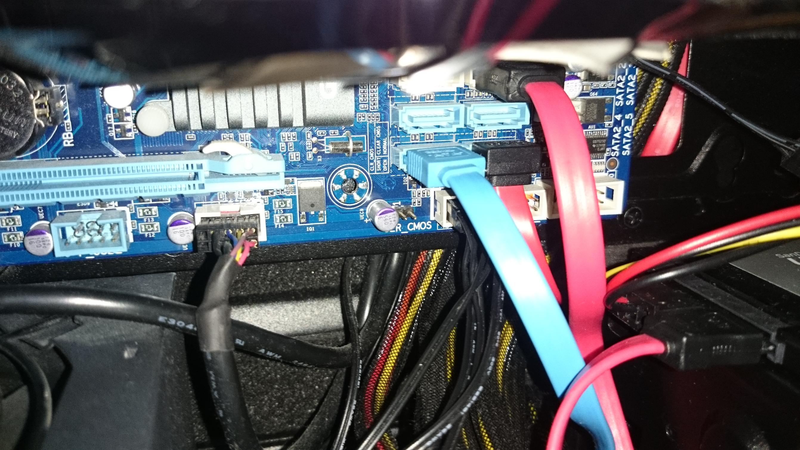

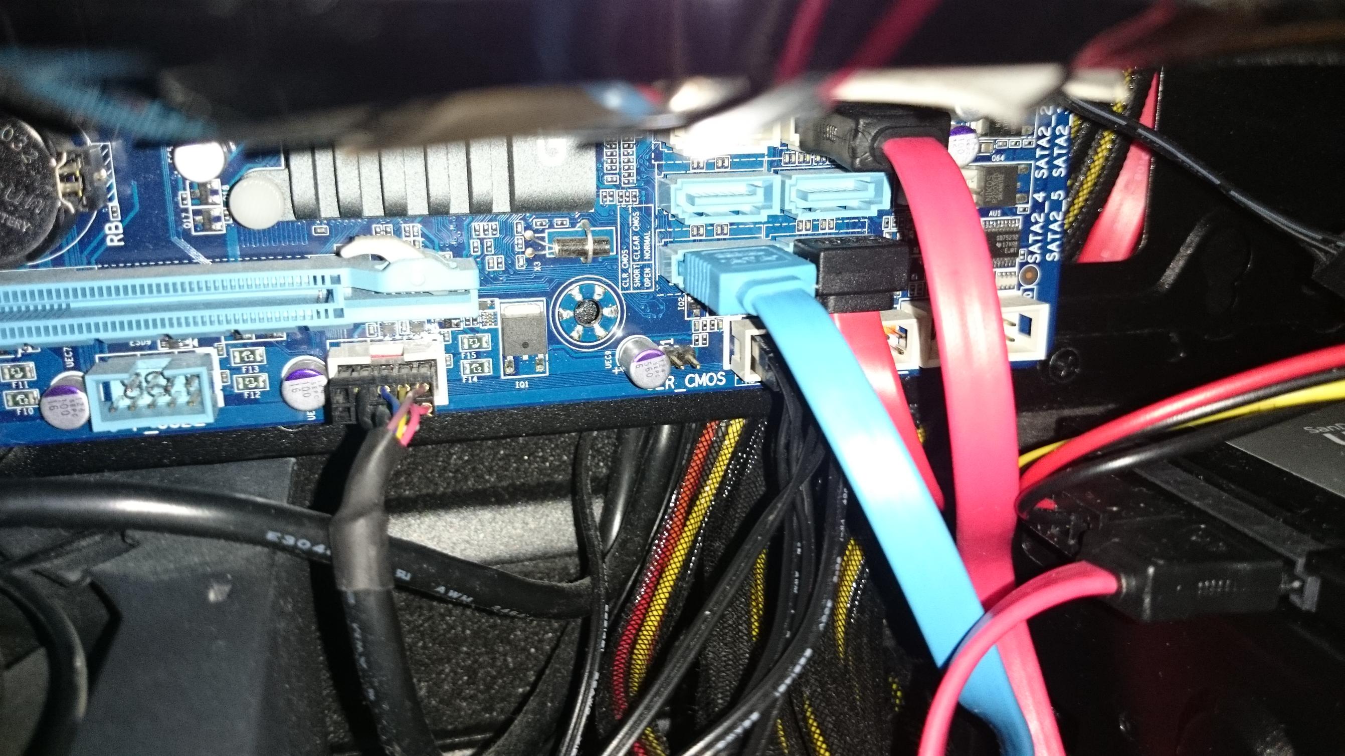

Kurze Zwischenfrage: sollte so ein CLRCMOS-Schalter aussehen..? :D
Ok, das ist er auf jeden Fall.. Weiß gerade nur nicht, wie ich diesen betätigen soll, dass mein BIOS resettet wird.. :x
Habe keinen Jumper, nie besessen...
Lese das Handbuch auch gerade und überlege, mit welchem metallischen Gegenstand ich den JUmper betätigen könnte.. :D Danke dennoch!
Ist schon OK, Du musst einfach auf die beiden PINs einen Verbinder setzen oder die Batterie mal für kurze Zeit rausnehmen, dann wird das CMOS resettet.
