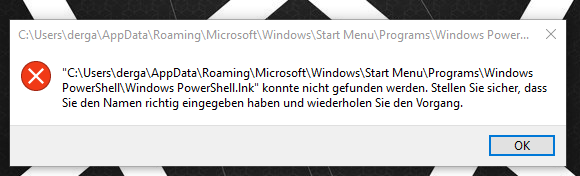

Hallo ich habe ein großes Problem mit Windows momentan, denn meine Suchleiste funktioniert nicht mehr, sie stürzt nach 2 Sekunden immer ab und durch das rechtsklicken von dem Windows Symbol und anklicken von Powershell (Administrator) kommt immer nur eine Fehlermeldung das es nicht gefunden wurde und wenn ich meinen Pc in den Energie Sparen Modus machen will, geht mein Pc einfach nur aus :(
Ich frage mich warum das alles so ist, ich habe nähmlich nichts an meinem Pc verändert es kam einfach so vor ein paar Tagen.

Also ich habe es geschafft Powershell zu starten indem ich zum dateipfad gegangen bin aber mit dem shortcut strg + alt + p lies es sich nicht öffnen und rechtsklick auf das win symbol und powershell geht nicht auch nicht also das muss ein bug oderso so sein dennoch mache ich jetzt den scan
