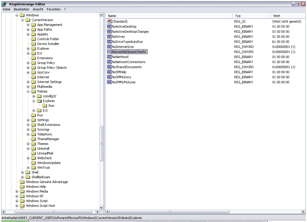

die Meldung ist normal. Die kann man abstellen.
Start > Ausführen: gebe "regedit" ein.
Suche diesen Eintrag: HKEY_CURRENT_USER\Software\Microsoft\Windows\CurrentVersion\Policies\Explorer
Rechte Maustaste: Bearbeiten > Neu > DWORD-Wert. Trage als Name vom Wert "NoLowDiskSpaceChecks" ein (ohne " ").
Mache einen Doppelklick und trage als Wert "1" ein. "Hexadezimal" muß ausgewählt sein.
