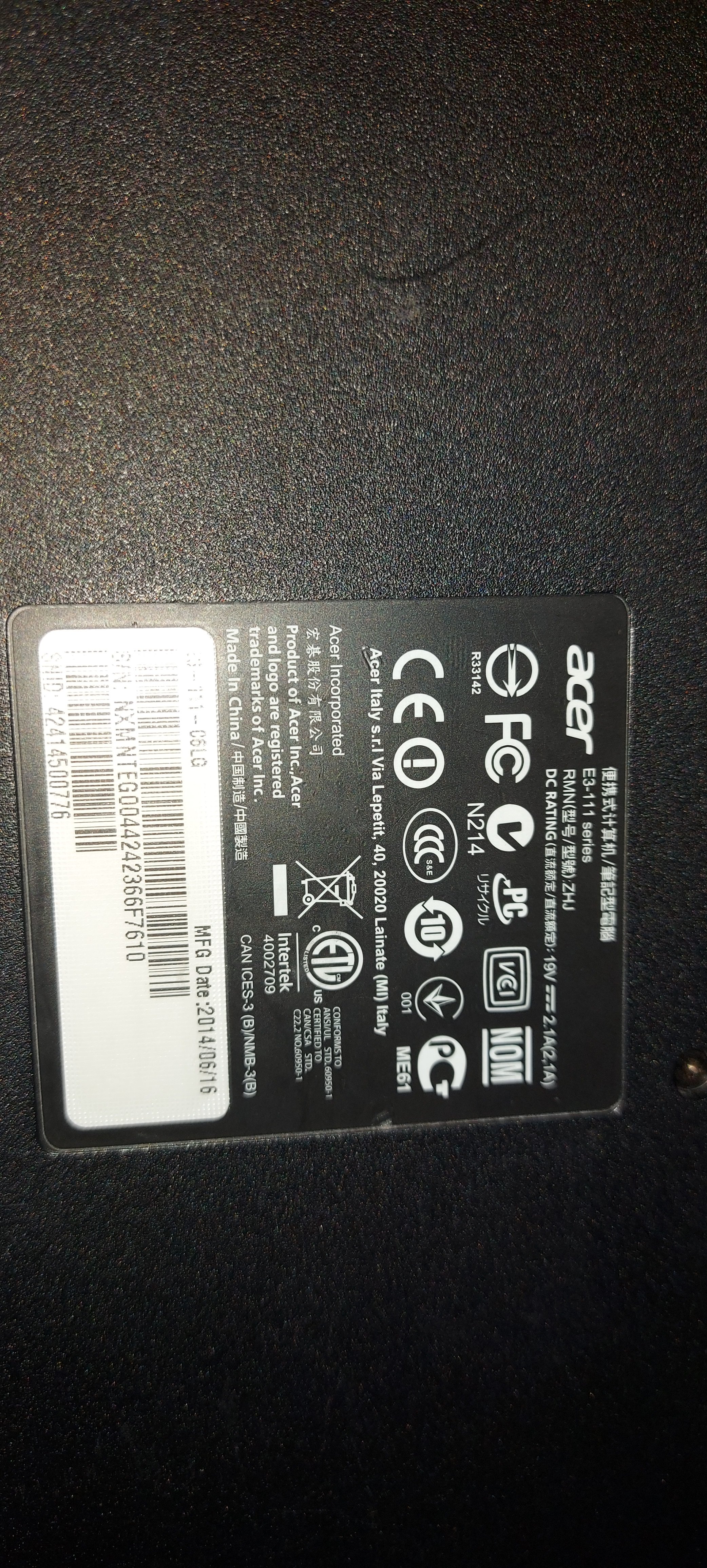

Hallo. Brauche für ein Projekt Windows 7. Am besten to Go. Habe also mit Rufus und mit Wintousb einen Boot Baren Stick gemacht doch win 7 will einfach nicht booten. Näheres in diesem Video :
Welcher Acer ist das genau bitte ?
Kann win7 den mit Treibern versorgen ?

und welche hardware ist das?

Acer Aspire E11 von 2014. Der wurde glaube sogar mit Win7 ausgeliefert und läuft jetzt mit 10 auf uefi
