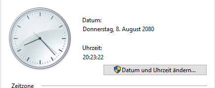

Hi Zusammen,
ich habe folgendes Problem:
Alle 5 bis 50 Computerstarts passiert es mir, dass meine eingestellte Zeit am Rechner komplett daneben ist. Beispielsweise eben wieder:
Das Problem besteht meistens nach einem Neustart nach wie vor.
Ich gehe meistens in die Einstellungen zu "Datum und Uhrzeit" ändern und führe dann eine Synchronisation durch. Das muss ich ca. 3-5 mal klicken bis es funktioniert. Davor kommt immer "Synchronisation nicht möglich".
Nach einem weiteren Neustart lässt sich der PC dann normal nutzen.
Hat hier jemand eine Idee was das Problem sein könnte?
PC hängt durchgehend am LAN, Internetschwankungen sind mir keine bekannt, er dürfte sich also zu jeder Zeit die aktuelle Zeit ziehen dürfen.
Die gesetzten Daten waren bisher immer komplett random 10-90 Jahre in der Zukunft. Ich erkenne hier kein Schema.
Vielen Dank bereits für eure Hilfe!

Uhrzeit scheint dochauf die Minute zu stimmen, nur das Datum ist daneben. Komplett wäre anders. Miss zur Sicherheit trotzdem mal die Spannung der Puffernbatterie! CR-irgendwas sollte 3V haben.

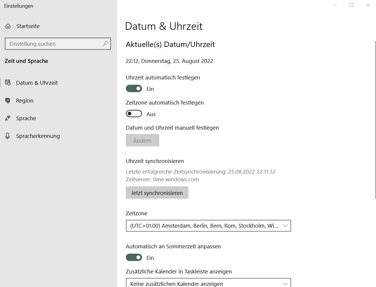

Also ich hatte noch nie Probleme mit Standard Zeitserver von Microsoft: time.windows.com
Millionen normal User bestimmt auch nicht, denn solche normal User wie ich, wissen nicht mal wie man da eine anderen Zeitserver einstellen soll.
Geht ja da gar nicht.
