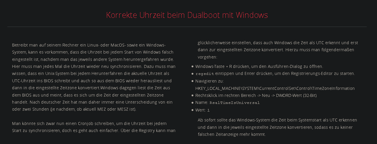

Ich denke das ist wie beim Dualboot dass danach in Windows die Uhr verstellt ist. Hat mich auch absolut genervt.
Reaktionen: V_182
Ah, ein Dualboot-Problem. Gut, das liegt aber dann am Dualboot, daher kenn ich das nicht ;) Und wie mensch sieht: es gibt offensichtlich eine Lösung.
Ja, das wäre ohne Lösung damals das Ende meines Dual Boots gewesen. :) Wirklich blödes Problem.

Tja, das Problem ist aber (wenn Du das von @coasterblog gespostete Bild genau studiert hast) nicht von Linux verursacht, sondern vom Zusammenspiel Windows + Linux auf einem System. Ohne Dualboot hast du das Problem nicht.
