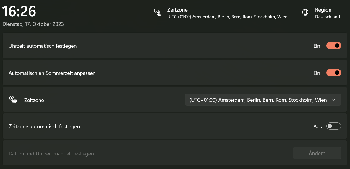

Windows Uhrzeit und Datum wird nicht richtig angezeigt
Dann wird das darüber verstellbar
So genau hab ich das in der Vergangenheit auch nie verfolgt. Kann sein, dass es sich über die Windows-Versionen leicht verändert hat. Vielleicht Pro vs Home. Oder ich muss neustarten, wenn ich das automatische auf "Ein" schalte. Nur das Einstellungsfenster zumachen und wieder aufmachen zeigt es auf jeden Fall weiterhin an.
Ich mein, es macht für mich nun auch nicht wirklich einen Unterschied. Höchstens, dass man direkt sieht, was da automatisch eingestellt wurde. Es hat mir nur gewundert.
Pro vs Home ist es schonmal nicht. Mein Surface mit Home zeigt es genauso an.
Ich vermute fast das der PC des TE sich schlafen legt (hibernation) beim herunterfahren und nach aufwachen etwas braucht um die Zeit aktuell zu machen.
Egal.
Es sind genug Hinweise gegeben worden.

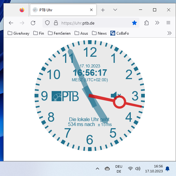

Kann man in Windows mehrere Zeitserver eintragen für die Synchronisation der Uhrzeit? Wie müssen diese abgetrennt sein (Leerzeichen, Komma o. a.)?
Kann man.
Besser wäre einfach eine Pooladresse von ntp.org einzugeben. Hinter der sind mehrere Zeitserver von denen definitiv einer antwortet.
Wie wäre es mit ausprobieren und dann nachzuschauen was rauskommt? 😉
Wie es aussehen sollte und wo es ankommt weist Du ja nun.
Das ist exakt das was ihm "nicht hilft", weil er es nicht Einstellungsmenue eintragen kann. @WinFan
@WinFan
@BFF
Ach wisst ihr was, ich lasse für die Zeiteinstellung meinen PC jetzt auf die Fritz!Box zugreifen. Bei AVM findet man sogar einen Hinweis, wie mehrere Zeitserver beim Eintragen in der Fritz!Box abgetrennt werden müssen, nämlich mit Komma.
Schade, dass mir hier niemand eine konkrete Antwort geben konnte, wie mehrere Zeitserver im entsprechenden Menüpunkt in Windows 11 einzutragen wären. Aber vielen Dank für den Versuch der Hilfe.
