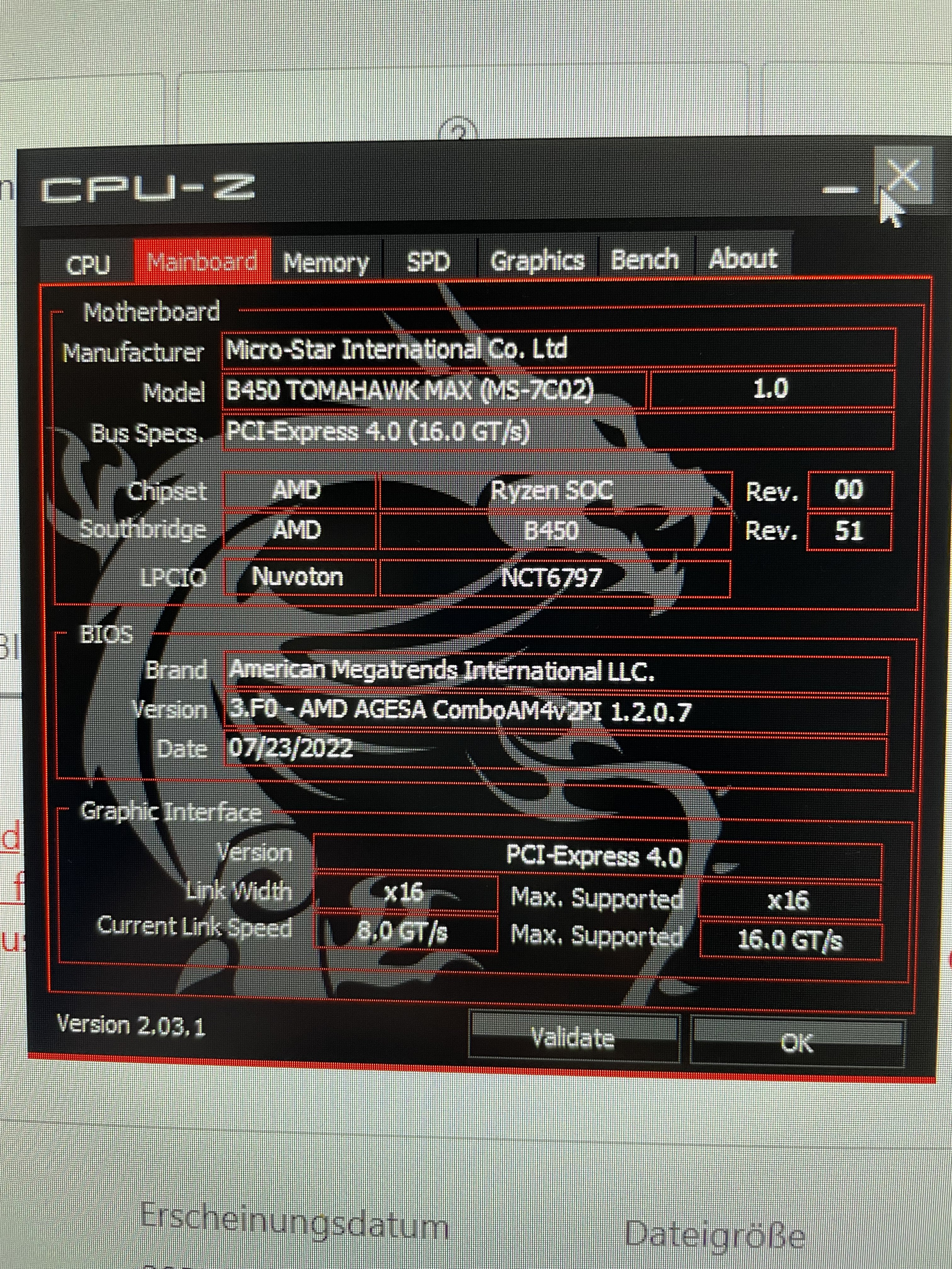

Nutze mal bitte CPU-Z um die BIOS version auszulesen, findest du unter Mainboard/BIOS.
Es könnte ein Problem mit einer veralteten BIOS/UEFI version vorliegen. Deine CPU wird bis zur letzten BIOS Version unterstützt, also kannst du ruhig aktualisieren.

Nein. Letztes update war beim Einbau Anfang 2020.

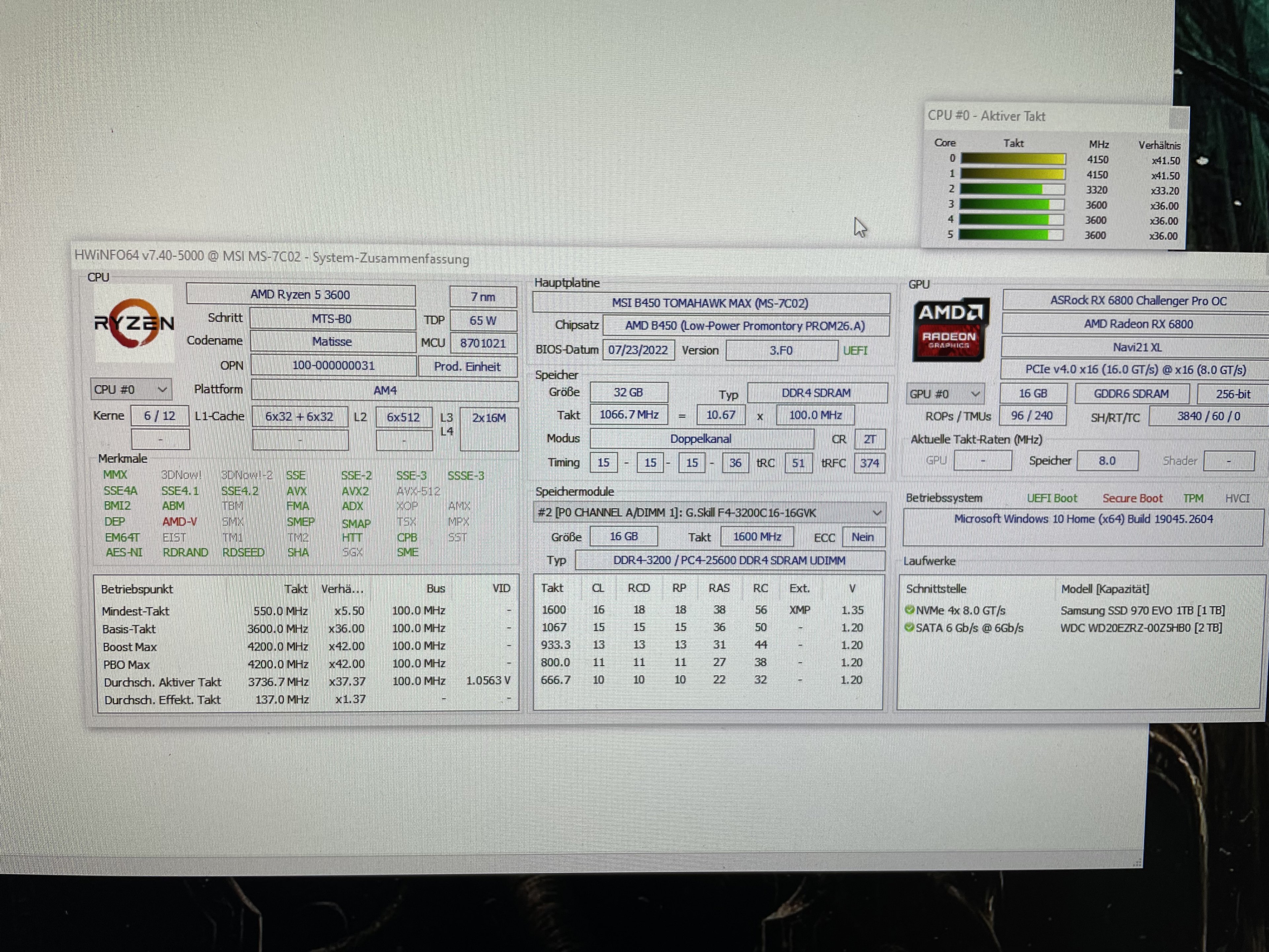

Fertige doch mal einen Screenshot der "Systemzusammenfassung" von HWiNFO an und poste das Bild hier, vielleicht wird hier etwas übersehen.

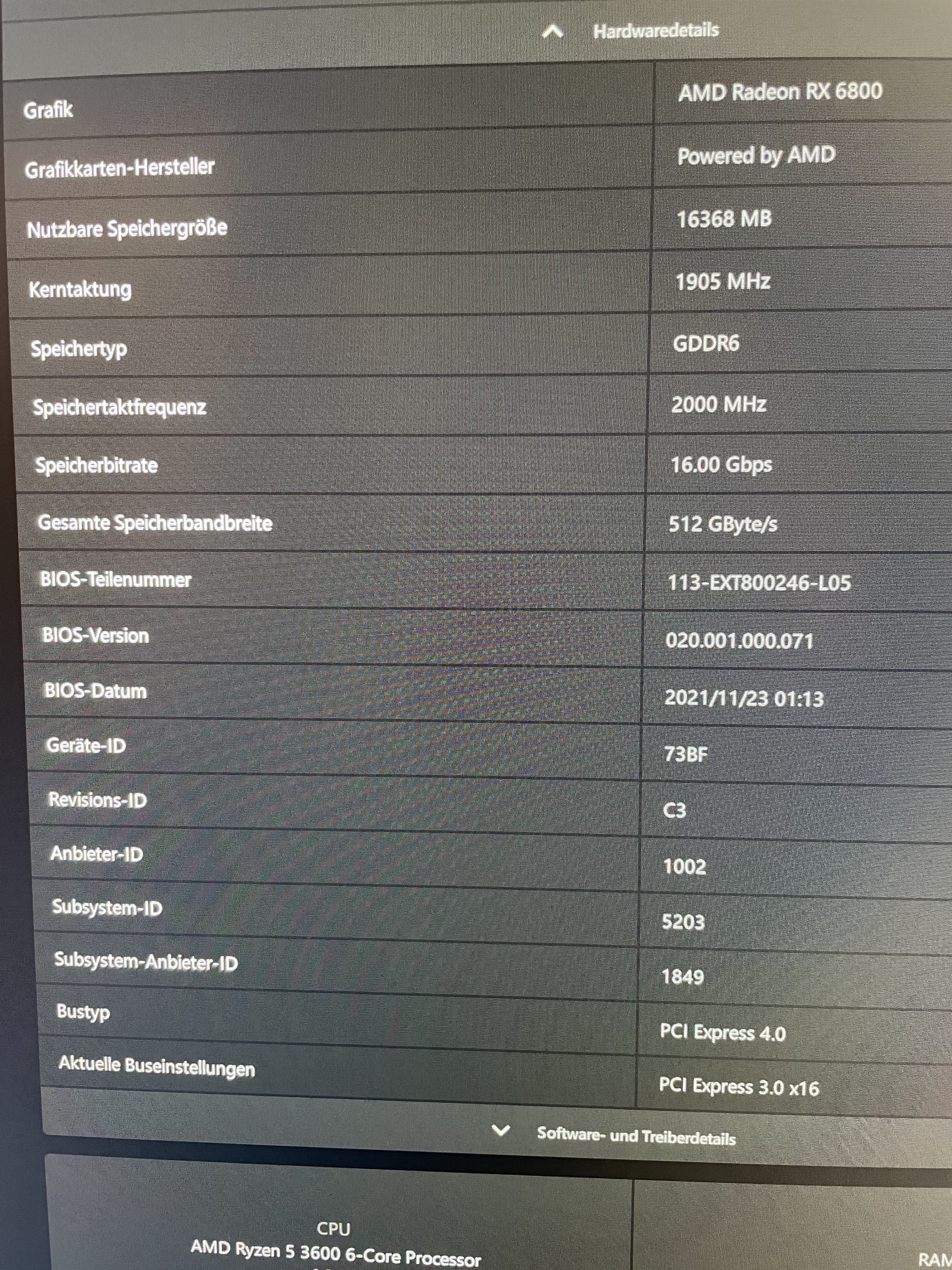

Also laut Adrenalin Treiber ist es wohl vBios Version L05 800246.
Sollte also neuer sein als die auf der asrock Seite verfügbaren.

Das BIOS der Grafikkarte scheint tatsächlich neuer zu sein, als das, welches bei AsRock rumliegt. :confused_alt:
