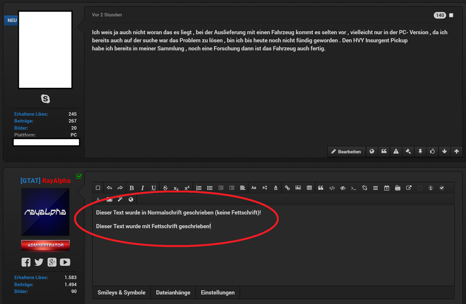

In meinem Browser wird, auf bestimmten Seiten, fast alles in Fettschrift angezeigt. Beispielweise auf dieser Seite:
http://www.gta-talk.de/index.php?thread/78-gta-v-stammtisch/&pageNo=1
Bei mir wird das so angezeigt:
Ich muss aber dazu sagen, dass ich den "Vivaldi" Browser in der aktuellen stabilen Version verwende und das Problem bei Firefox nicht auftritt. Dort wird mit der Text nämlich normal angezeigt.

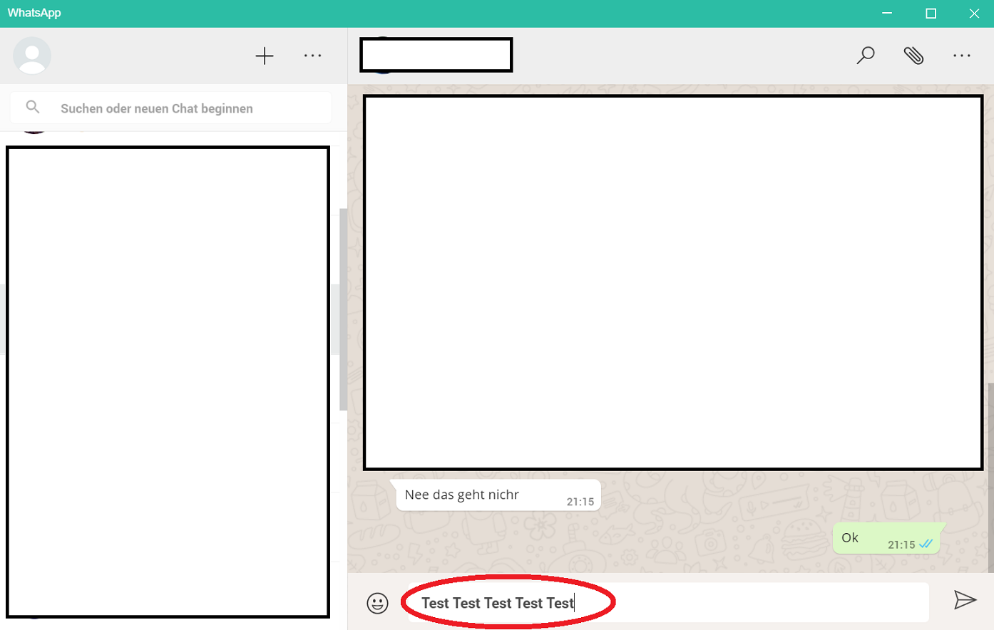

Ich bin also erst einmal davon ausgegangen, dass das am Browser liegt. Leider weitet sich das Problem auch auf andere Programme aus. Hier mal die WhatsApp Web App für Windows:
Dort wird der Text in der Texteingabe auch in Fett dargestellt. Und das war vorher definitiv nicht so. Es liegt also nicht nur am Browser.

Programme mit WhatsApp ist relativ. Wenn ich das richtig in Erinnerung habe, ist das auch nur eine Webbasierte Darstellung, auch wenn man die Anwendung installiert hat. Denke daher ist die Vermutung mit dem Vivaldi gar nicht so verkehrt.
Ja, die App zeigt auch nur web.whatsapp.com an. Die App ist nur ein Webseiten Wrapper.
Tja, so schnell kann es gehen. Das Problem wurde gelöst. Die Schriftart "Roboto" war dafür verantwortlich.
https://community.woltlab.com/threa...es-in-fettschrift/?postID=1618468#post1618469
Ich würde mal darauf tippen, dass du lokal die Schriftart "Roboto" installiert hast, diese aber fälschlicherweise eine fettgedruckte Variante darstellt. Über die Systemsteuerung kommst du zu den installierten Schriftarten, wenn Roboto dort auftaucht, dann lösche sie einfach. Anschließend musst du ggf. den Browser neu starten, damit die Webfont verwendet wird.
