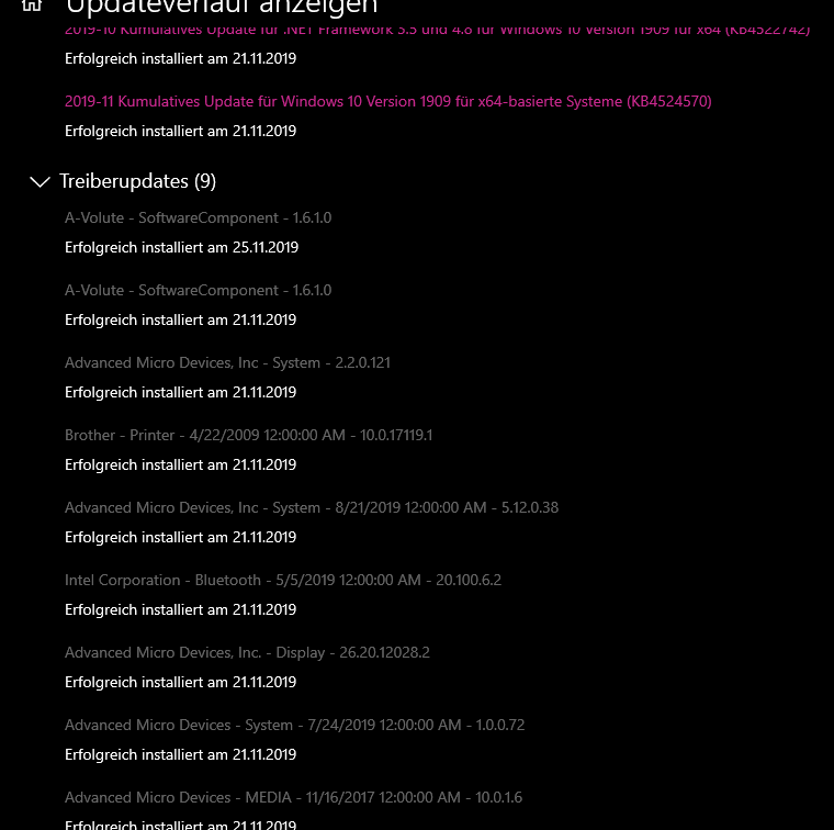

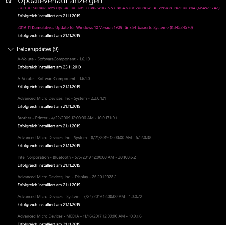

Bis heute die letzte Schnittstelle über Windows Update mit dem A-Volute versorgt wurde (siehe Screenshot).
Der erste in der Liste vom 25.11.2019 hat die Probleme gebracht, alle anderen waren schon seit 21.11.2019 bei mir installiert. Vielleicht verhinderten die vom 21.11.2019 aber auch den Stereomix.
Nun geht wieder gar nichts, weder die Realtek Audioconsole noch Nahimic 3 funktionieren.

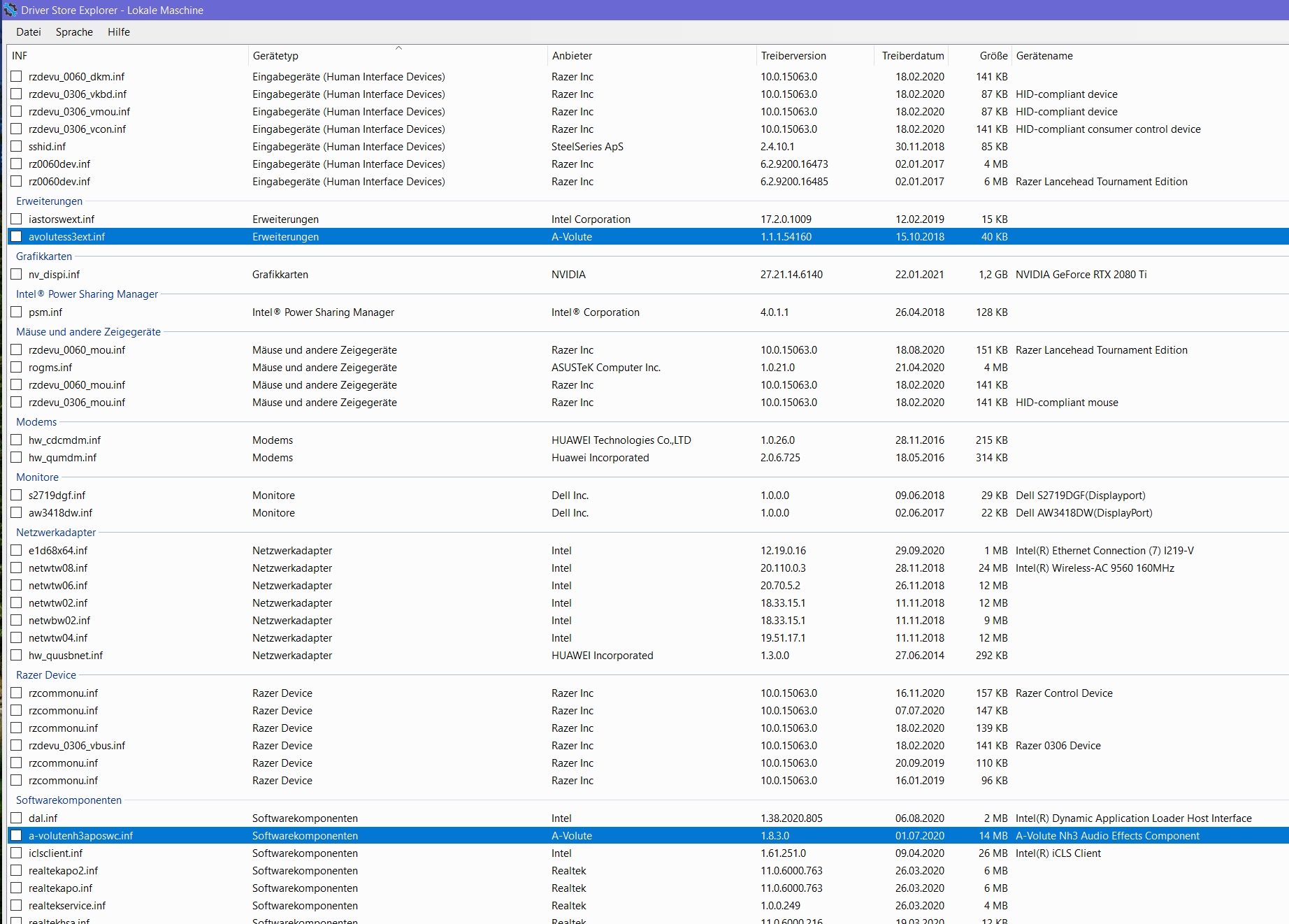

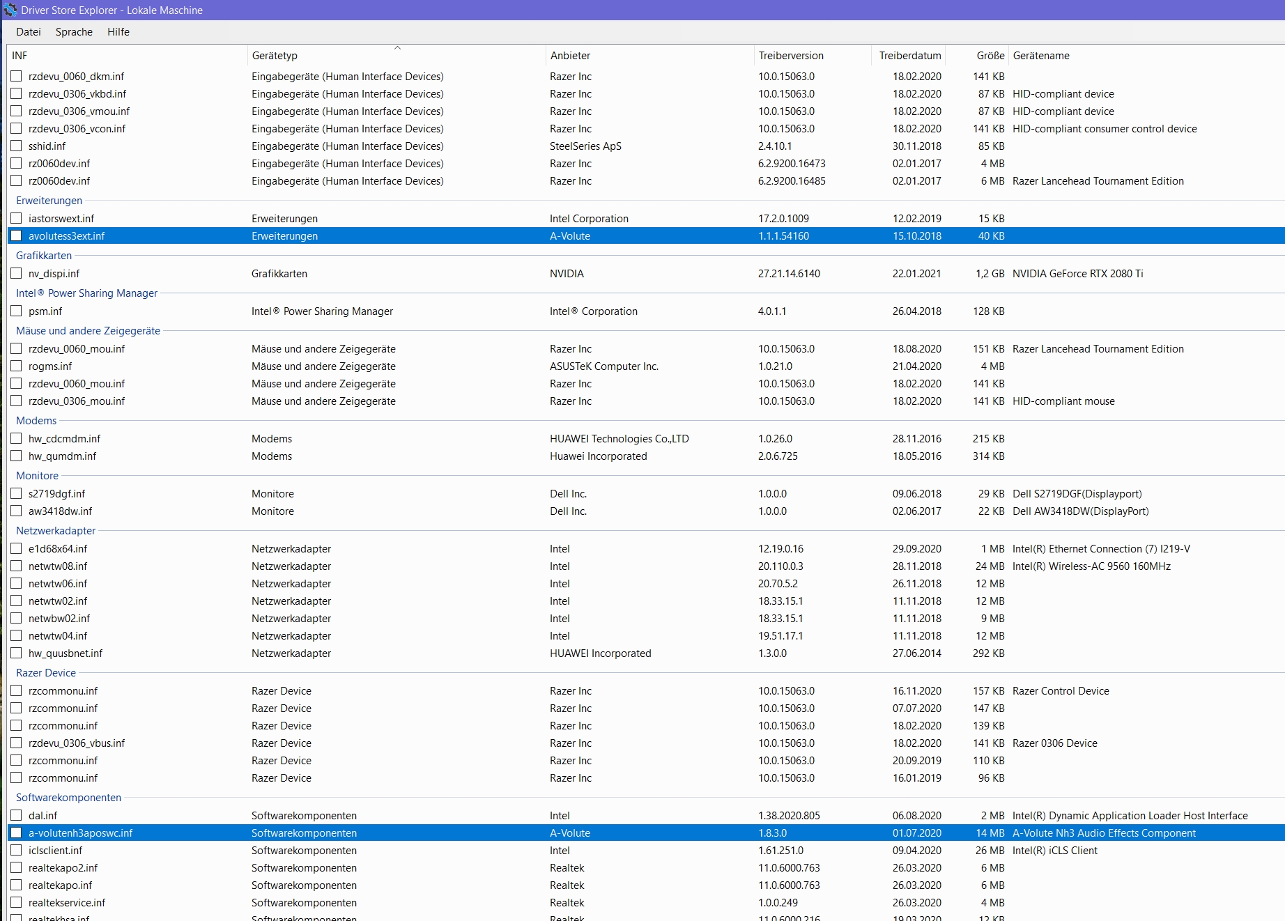

Würde es etwas bringen mit dem Driver Store Explorer alle im System vorhandenen A-Volute Softwarekomponenten und Erweiterungen zu löschen und danach per Gruppenrichtlinie die Treiberupdates zu verbieten?
Ich habe ja nun dank Schildkröte09 die Realtek High Definition Audio (HDA) Version drauf wo der Manager in der Systemsteuerung ist und gut funktioniert, aber könnte es auch durch die Deinstallation dieses A-Volute Killerkrams funktionieren??
Ich weiß nicht, habe ich nie ausprobiert, immer gelassen. Vielleicht sind die auch trotzdem notwendig.

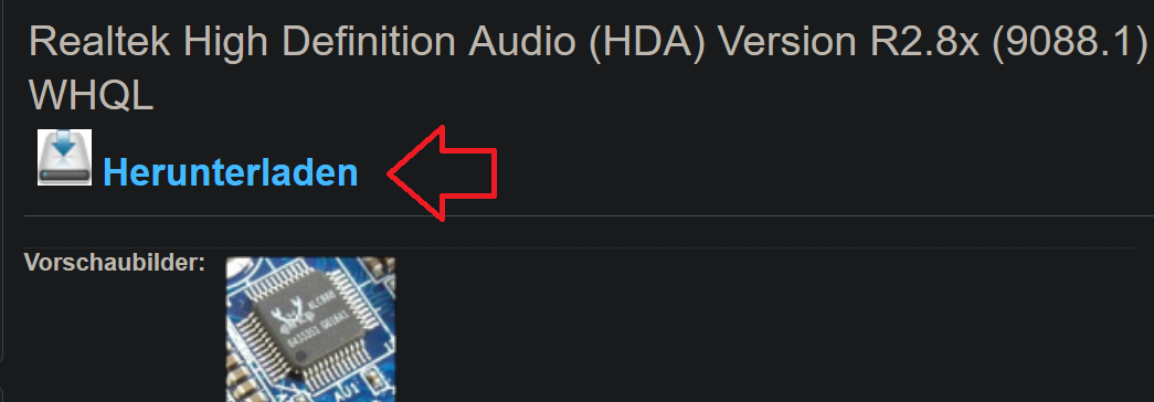

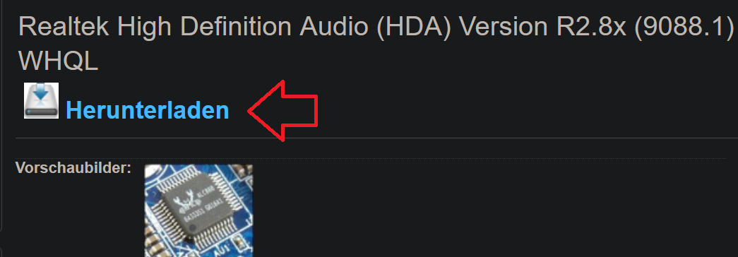

Es gibt allerdings wieder einen aktuelleren HDA Realtek Treiber mit Version 6.0.9088.1!
HDA Treiberpakete kommen alle mit dem Realtek Manager und sind für alle Realtek Audio Chips geeignet ...
ALC1220, ALC1150, ALC880, ALC882, ALC883, ALC885, ALC886, ALC887, ALC888, ALC889, ALC892, ALC898, ALC899, ALC861VD, ALC867, ALC900 ALC660, ALC ALC, ALC67C ALC667, ALC667, ALC667, ALC680 ALC221, ALC231, ALC233, ALC235, ALC255, ALC260, ALC262, ALC267, ALC268, ALC269, ALC270, ALC272, ALC273, ALC275, ALC272, ALC273, ALC273, ALC272 , ALC272, ALC273, ALC275, ALC276, ALC280, ALC282, ALC286 ALC2283, ALC ALC383n ...
https://www.station-drivers.com/ind...tory&Itemid=352&func=fileinfo&id=4774&lang=fr
Die Realtek Audio Console aus dem Microsoft Store funktioniert mit den HDA Treibern nicht! Dafür ist ja der Realtek Manager wieder dabei! Also vollkommen unnötig!
